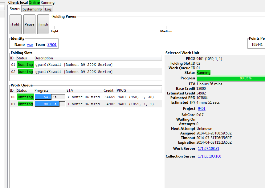

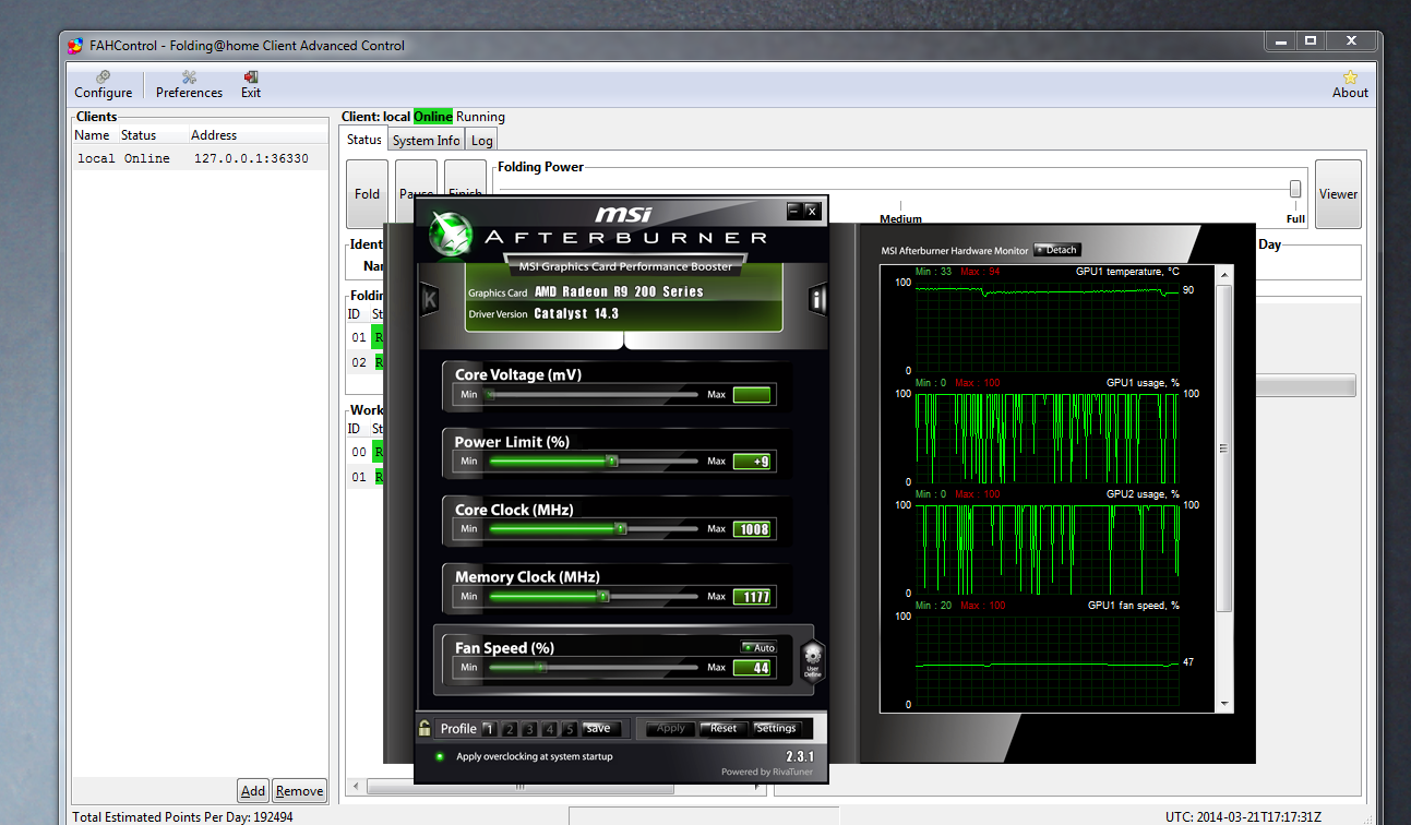

War Skrevet 20. mars 2014 Skrevet 20. mars 2014 (endret) Noen som kan sette opp amd-folding får si ifra. Alt jeg kommer på er å legge inn cata14.3 og folde. 2x 290x gir meg 196K PPD. Yter dårligere en 680 Og skal gpu-load se sånn ut ? Endret 20. mars 2014 av War

Arve1234567890 Skrevet 20. mars 2014 Forfatter Skrevet 20. mars 2014 (endret) Det ser riktig ut mtp ditt kort er kraftigerer enn mitt, så dippene burde komme oftere. Eneste jeg er usikker på er om 14.3 er bedre enn 14.1. Noen som har prøvd begge? Hvilket prosjekt btw? Og TPF? Endret 20. mars 2014 av Arve1234567890
War Skrevet 20. mars 2014 Skrevet 20. mars 2014 Den nyeste v7 fungerer ikke med hfm pga False er med stor F... dette skal bli fikset. Eneste fordelen man får med nye v7 er 2 servere med core 17 så du kan om fler igjen, få core 17 om hovedserveren går ned
War Skrevet 20. mars 2014 Skrevet 20. mars 2014 Det var 14,1 jeg var ute etter. Fant ikke. Eldre drivere på siden de har så kommer bare 13.x Hadde håpet på 300K ca, nå er det 2 bråkete kort som trekker masse strøm, koster 3000kr mer en 1x 780ti for lavere ppd

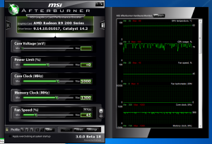

Ruskepus Skrevet 20. mars 2014 Skrevet 20. mars 2014 Noe er feil hos deg WAR. Jeg tipper det ligger en gammel driver, eller noe. Prøv en restart, og se om det forandrer seg da? Jeg får kortet mitt til å gå i 3 forskjellige moduser, uten at jeg kan fortelle hvorfor. Hvordan får jeg postet det bildet du har av afterburner?

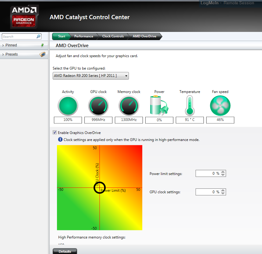

War Skrevet 20. mars 2014 Skrevet 20. mars 2014 (endret) Jeg bruker snippingtool i windows. Jeg kjørte full avinstall, og full install med nye driveren sammen med 2 restart. Til og med 2 ganger 14,3 og 13,x og 14,3 igjen. 14.1 frister. Ja den virker ikke helt normal, fikk blåskjerm igår, det har jeg ikke hatt på 10 år , ikke hatt det siden jeg kastet amd-skjermkortene i søppelbøtta^^ 10 år etterpå prøver jeg amd igjen og vips bluescreen av driveren Finner ikke ord. ------------- Jeg mener amd sender ut kortene sine i stillemodus? finner 0 om det i papirene med esken, så bare flytter bryteren ett hakk og håper den er i uber nå. Endret 20. mars 2014 av War
Ruskepus Skrevet 20. mars 2014 Skrevet 20. mars 2014 Du må nok ta en full rens av drivere i maskinen din du også. Jeg fant en oppskrift på nettet, men jeg husker jo ikke hvor. Skal prøve å legge ut mitt afterburnerbilde.
War Skrevet 20. mars 2014 Skrevet 20. mars 2014 (endret) Jeg får prøve det. Nå skal det sies at det ikke var noe bedre med kun 14,3 inn som første driver maskinen noen gang har hatt. Kanskje 14,1 er the real deal. Og... driver og v7 så ferdig? Eller er det noe mer man må legge inn med amd? Endret 20. mars 2014 av War

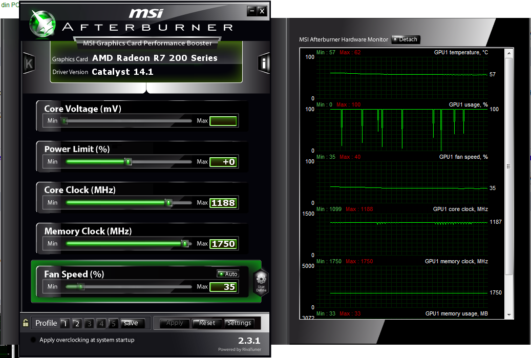

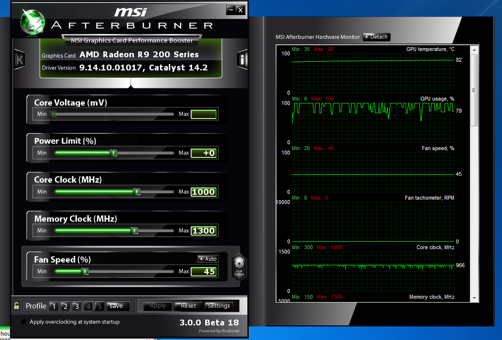

Ruskepus Skrevet 20. mars 2014 Skrevet 20. mars 2014 Sånn skal den se ut for å gi optimalt med effekt
War Skrevet 20. mars 2014 Skrevet 20. mars 2014 (endret) Satt de sånn nå Og dette er vel ok. Hellige bananas , da kjører jeg heller reinstall av os 1. Go to Add/Remove Programs2. Uninstall the Catalyst Install manager (Express Uninstall)3. Reboot the computer and log back into windows as normal4. Go to folder options and select “show hidden files and folders”The next part of the guide will remove all ATi/AMD files and folders from the computer.5. Go to your C drive and remove the “AMD” folder6. Double click the “Program Data” folder (Normally hidden) and remove all ATi/AMD folders7. Go back to C and double click “Program Files” and remove all ATi/AMD folders8. Go back to C and double click “Program Files (x86)” and remove all ATi/AMD folders9. Go back to C and double click “Users”10. Access the name of your windows profile and double click “AppData” (Normally hidden)11. Check the “Local”, “LocalLow” and “Roaming” folders for any ATi/AMD folders and remove them.12. Go back to “Users” and check the “Default” folder (Normally hidden)13. Double click “AppData” (Normally hidden)14. Check the “Local” and “Roaming” folders for any ATi/AMD folders and remove them.The next part of the guide will remove registry entries left by the AMD drivers.15. Close everything down and go back to your desktop16. Click start, then type “regedit”.17. Click “HKEY_CURRENT_USER” and extend the folder18. Click “Software” and extend the folder19. Remove all AMD and ATi Folders20. Click “Wow6432Node” and extend the folder (Within the software folder)21. Remove the “AMD” folder22. Click “HKEY_LOCAL_MACHINE” and extend the folder23. Click “SOFTWARE” and extend the folder24. Remove all AMD and ATi Folders25. Click “Wow6432Node” and extend the folder26. Remove all AMD and ATi Folders27. Click “HKEY_USERS” and extend the folder28. Click “.DEFAULT” and extend the folder29. Click “Software” and extend the folder30. Remove all AMD and ATi folders31. Click “S-1-5-18” and extend the folder32. Click “Software” and extend the folder33. Remove all AMD and ATi folders34. Click “S-1-5-21-1632250243-966907716-928185508-1000” and extend the folder35. Click “Software” and extend the folder36. Remove all AMD and ATi Folders37. Close down regedit and empty your recycle bin38. Undo the folder options change to hide the hidden folders39. Reboot40. Install your AMD/Nvidia drivers and reboot Endret 20. mars 2014 av War

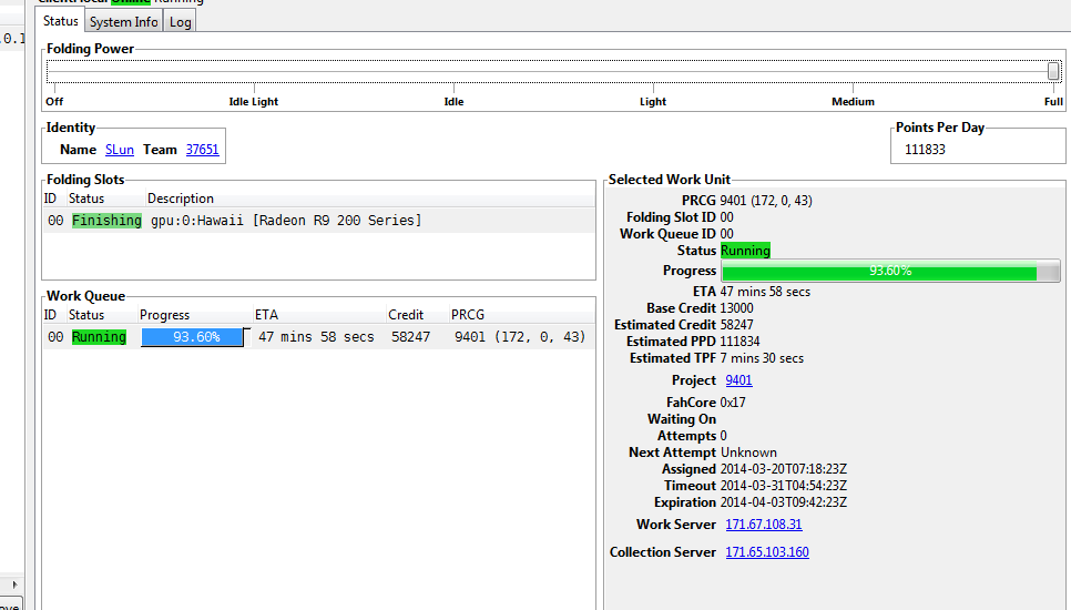

Ruskepus Skrevet 20. mars 2014 Skrevet 20. mars 2014 Det var da merkelig. Ny maskin og så er det sånn? Jeg har et R9 290 uten x, og får ca 60K eller mer pr WU, men det er stort sett de tungkjørte som gir 60K. Pleier å komme opp i rundt 63K for WU med høyere enn 1000 i første "arbeidskoden", og det gir 130K PPD. Men din TPF burde jo gi deg veldig mye PPD. Min TPF på lette Wuer er ca 6,30 og de tunge 7,35.
Ruskepus Skrevet 20. mars 2014 Skrevet 20. mars 2014 Dette er en av de tunge WUene, og de får jeg mange av.

Ruskepus Skrevet 20. mars 2014 Skrevet 20. mars 2014 Ja det er 14,2 beta versjonen tror jeg. Men maskinen min drar som sagt i gang flere forskjellige moduser, så jeg må restarte til jeg får i gang den riktige, som gir det bildet i afterburner.
