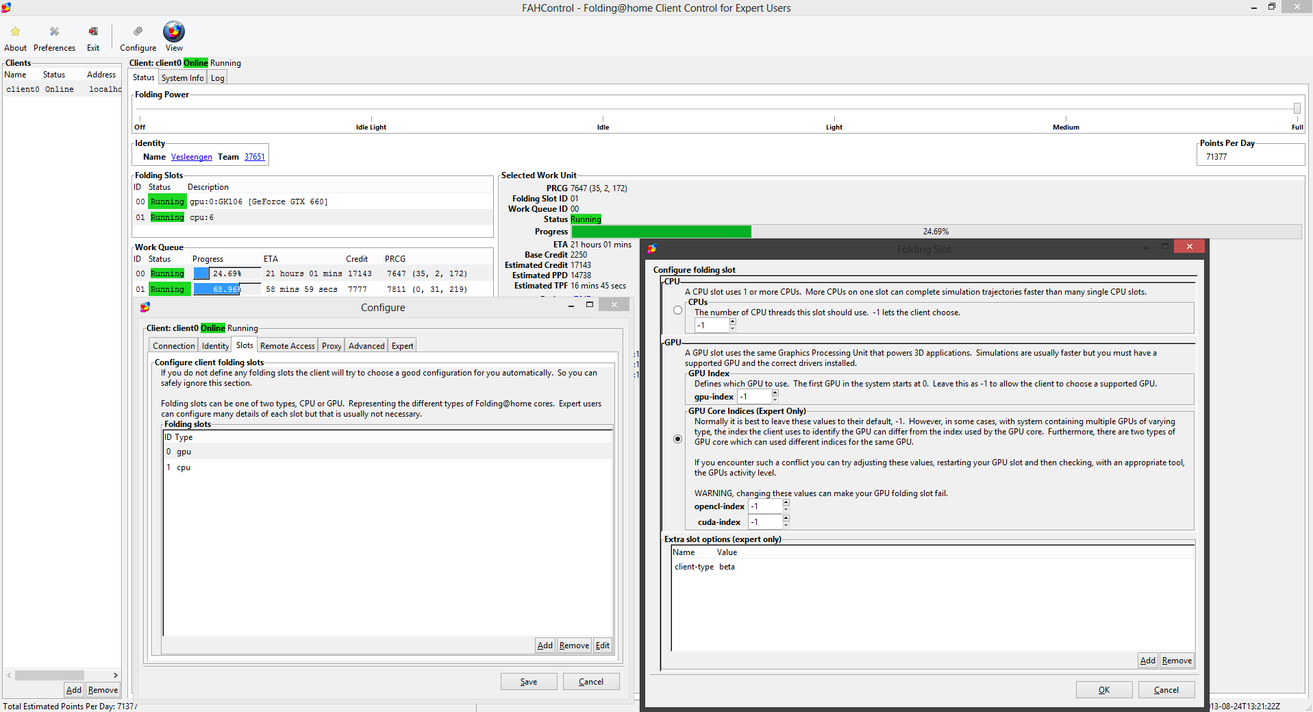

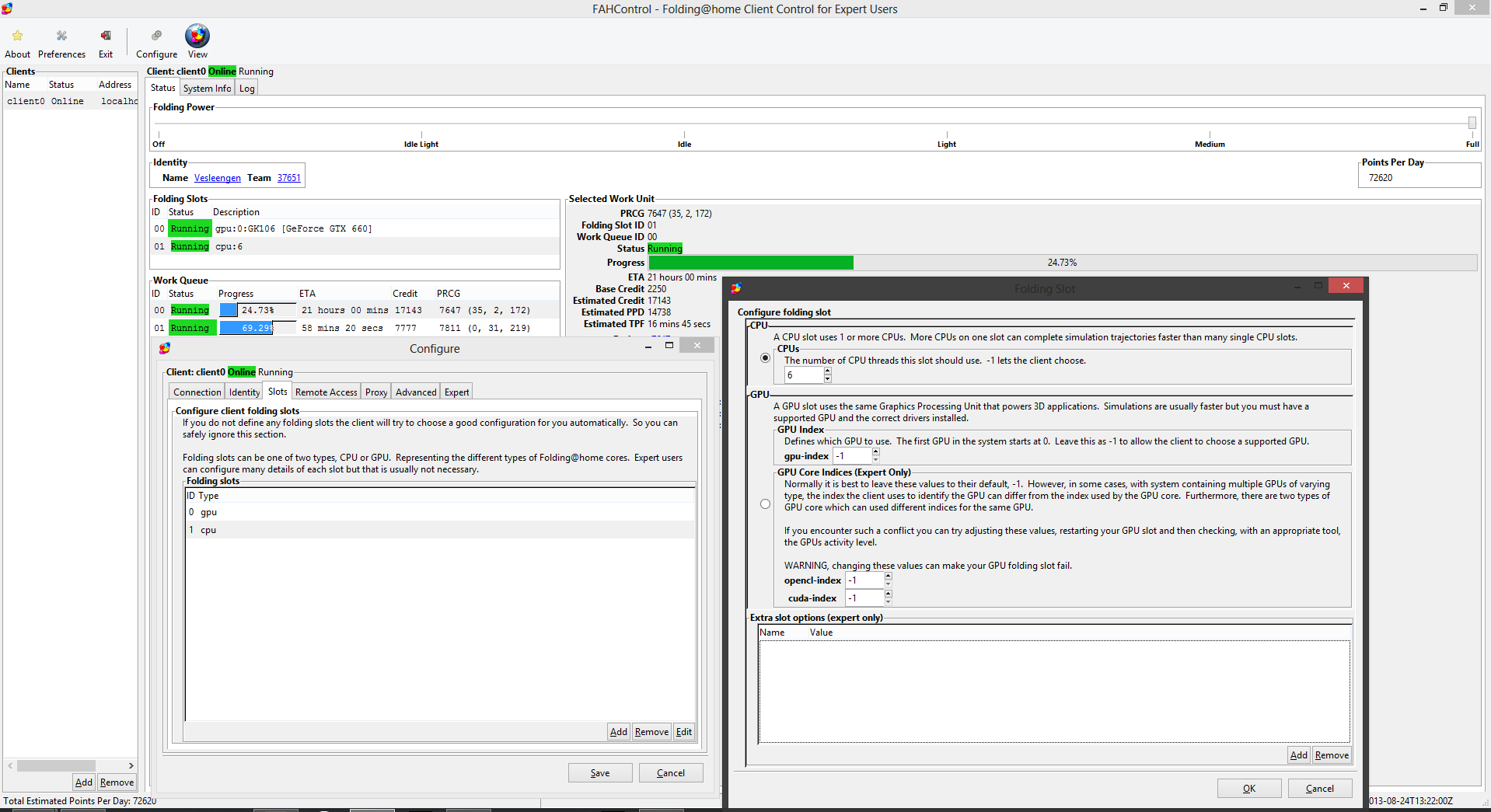

pululf Skrevet 22. august 2013 Skrevet 22. august 2013 Som standard bruker SMP-foldingen alle tilgjengelige kjerner/tråder på CPU'en. Bruker du advanced flagg på GPU får du ned core 17-prosjekter. Har du et Nvidia kort, så trenger core 17 en kjerne/tråd for å fore GPUen med data. Da blir det litt krangel om ressursene for SMP-/CPU- og GPU-foldingen Siden du har 6 kjerner og 12 tråder på din CPU kan du sette av 10 tråder til SMP og la GPU få resten (11 kan skape problemer). Det vil gi mest mulig ytelse for GPU (jeg tror du tjener mest på GPU-folding), og bare en liten reduksjon i ytelsen til SMP-foldingen. Øverst i konfigurasjonsvinduet for SMP-sloten kan du sette antall tråder den skal bruke (står på -1 som standard=alle), denne kan du altså sette til 10 Ah, skjønner. La merke til noe rart, nemlig at PPD for CPUen gikk fra 25k til rundt 6k når jeg satte GPUen til å jobbe for fullt (client-type=advanced), selv om det står at CPUen er under 100% load slik den var før også. Å sette cores til 10 hjalp veldig! Økte med ca. 35k på GPU og 10k på CPU. Akkuratt over 100k PPD nå

War Skrevet 23. august 2013 Skrevet 23. august 2013 Setter munus 2 cores på cpu med gpu i samme maskin. Restart, ny jobb osv, bruker fortsatt alle cores.

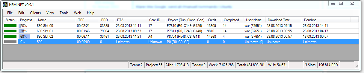

War Skrevet 25. august 2013 Skrevet 25. august 2013 Flere som bruker lørdag til å bygge. Dere sier bruk client-type og advanced? På mitt 690 fikk jeg 60K PPD slettet og la inn client-type og beta Da fikk jeg zeta-core og 210K PPD Kan ikke kjøpe ATI når det er så kule kort hos nVidia 2
