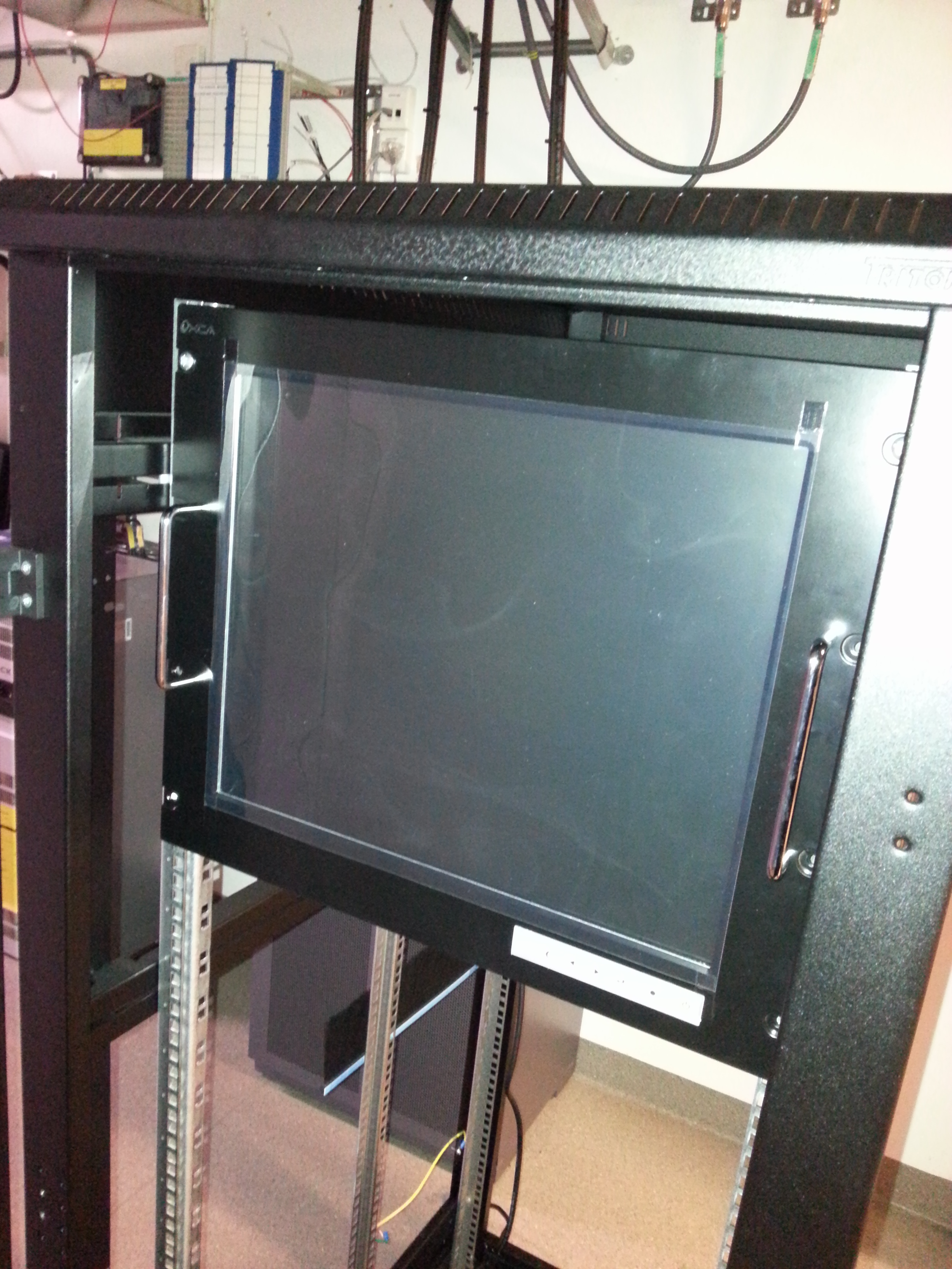

War Skrevet 23. juli 2013 Skrevet 23. juli 2013 Skjerm i rackskapet er prikken over ien. Der kan jeg ha proteinstrukturvideo i loop , eller temp på alle cpuer og FAH. 3

avo Skrevet 23. juli 2013 Skrevet 23. juli 2013 (endret) Skjerm i rackskapet er prikken over ien. Der kan jeg ha proteinstrukturvideo i loop , eller temp på alle cpuer og FAH. Foretrekker denne varianten - http://www.aten.com/LCD-KVM.htm KVM switch, monitor, og keyboard/touchpad, så har du styring på hele racket. Endret 23. juli 2013 av avo

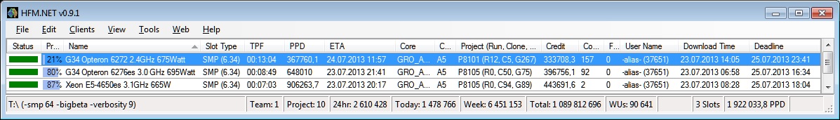

-alias- Skrevet 23. juli 2013 Skrevet 23. juli 2013 (endret) Får se på saken. Kanskje de er for varme, selv idle er luften fra kjølerene glovarm. Da må det være noe galt! Hos meg (hvis det er kjølerne du overtok herfra) fungerte de helt kanon og kjølte like infernalsk som lyden de lagde når de kjørte med 100% load. Jeg kjørte dem bare medium ved å justere i bios, og selv da kjølte de tilstrekkelig for mine 6172, som forøvrig nilsch har overtatt. Leste også at dine 6272 kun gir 200K PPD, som er veldig lite med P8101. Mener å huske at 4P 6172 kom seg over 300K på stock hastighet. Jeg kjørte riktignok i et maxitower med stor luftgjennomgang, men likevel, de burde kjøle veldig bra også i et rack, spesielt siden det er det de er laget for. Min P4 6272 som sykler med 2.4GHz klarer 367K med 8101, så det er definitivt noe som ikke fungerer som det skal hos deg. Stock hastighet for 6272 er vel 2.1GHz som burde gi omlag 320K PPD. 62xx serien folder bedre enn 61xx med P8101. For de øvrige bigadv er Magny Cours (61xx) bedre. Endret 23. juli 2013 av -alias-
