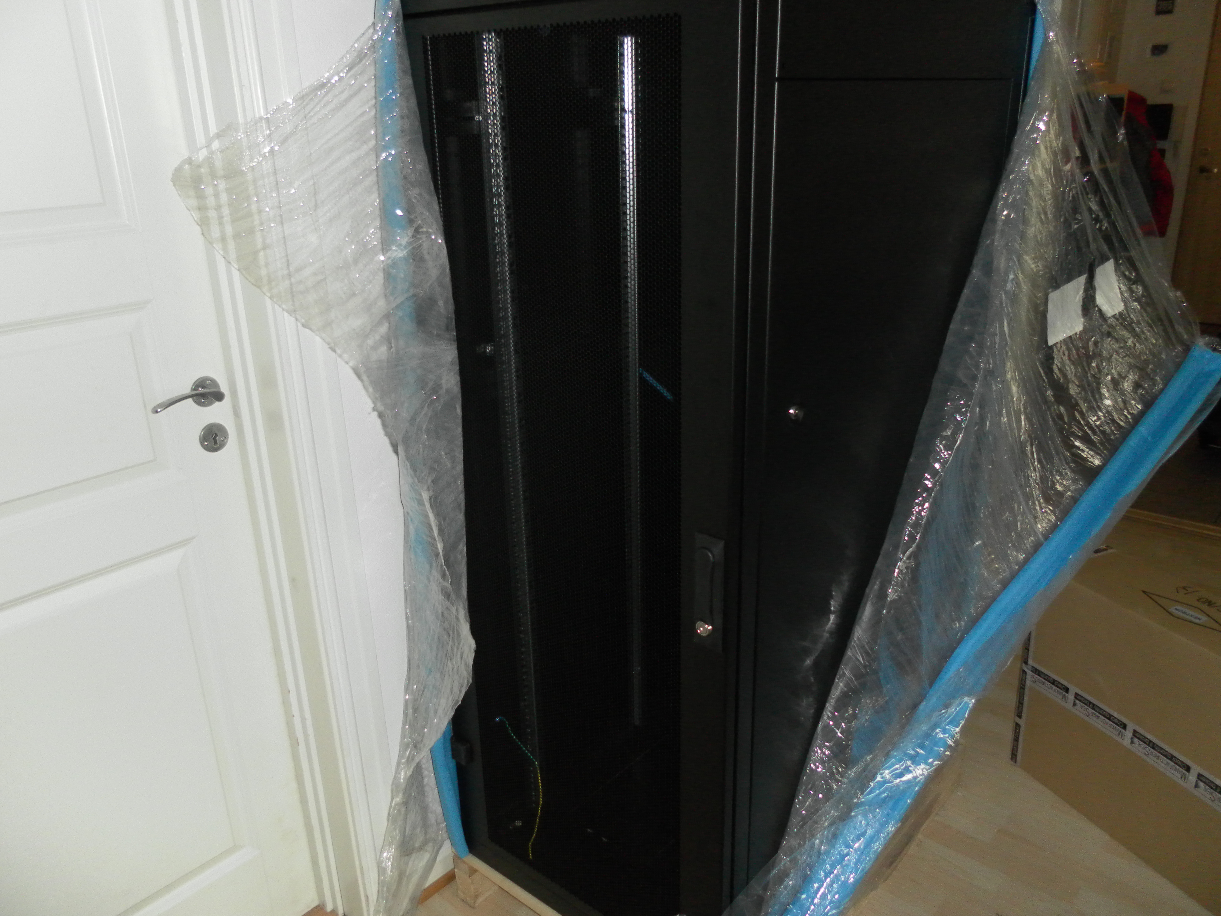

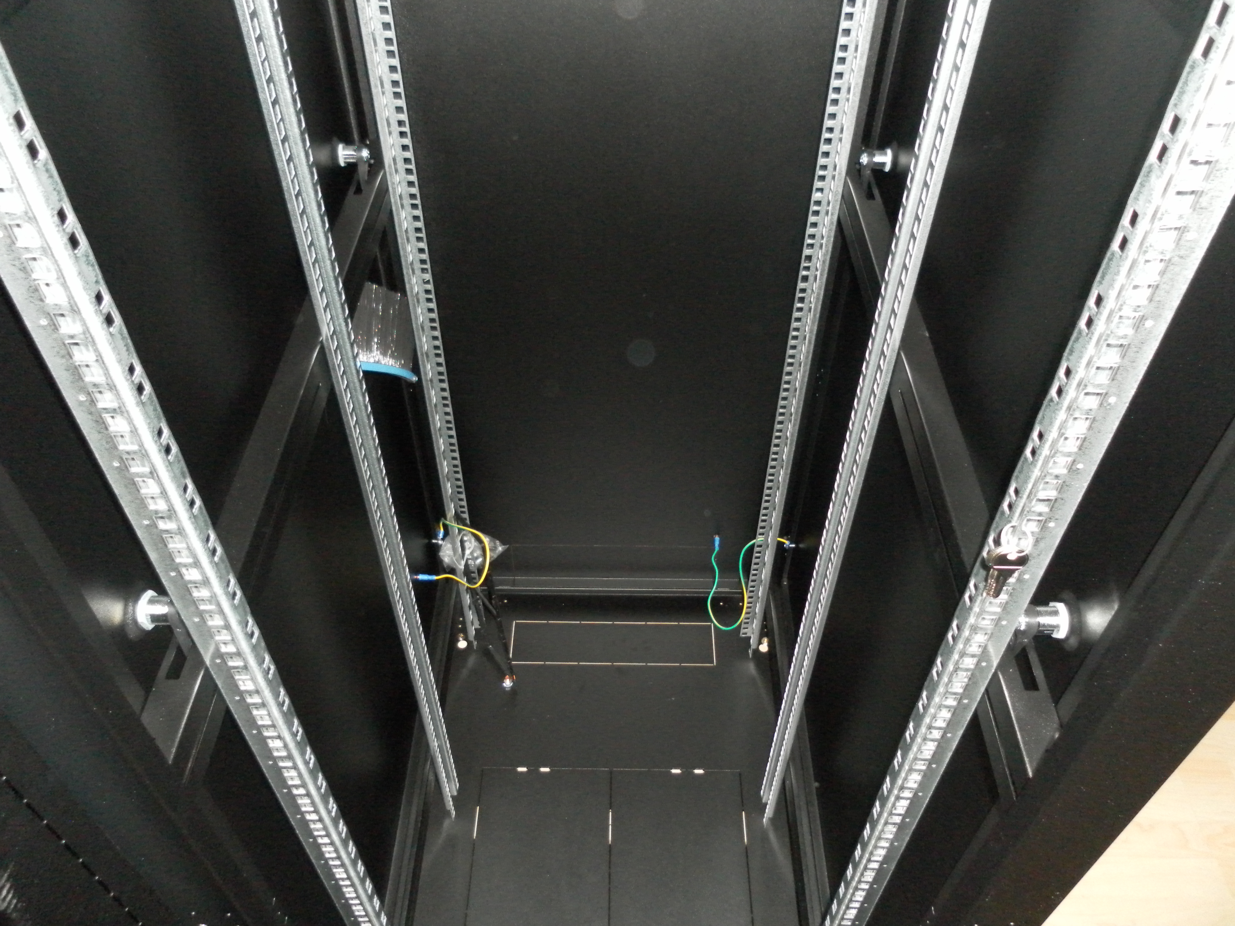

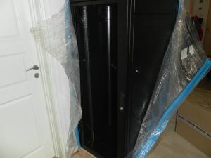

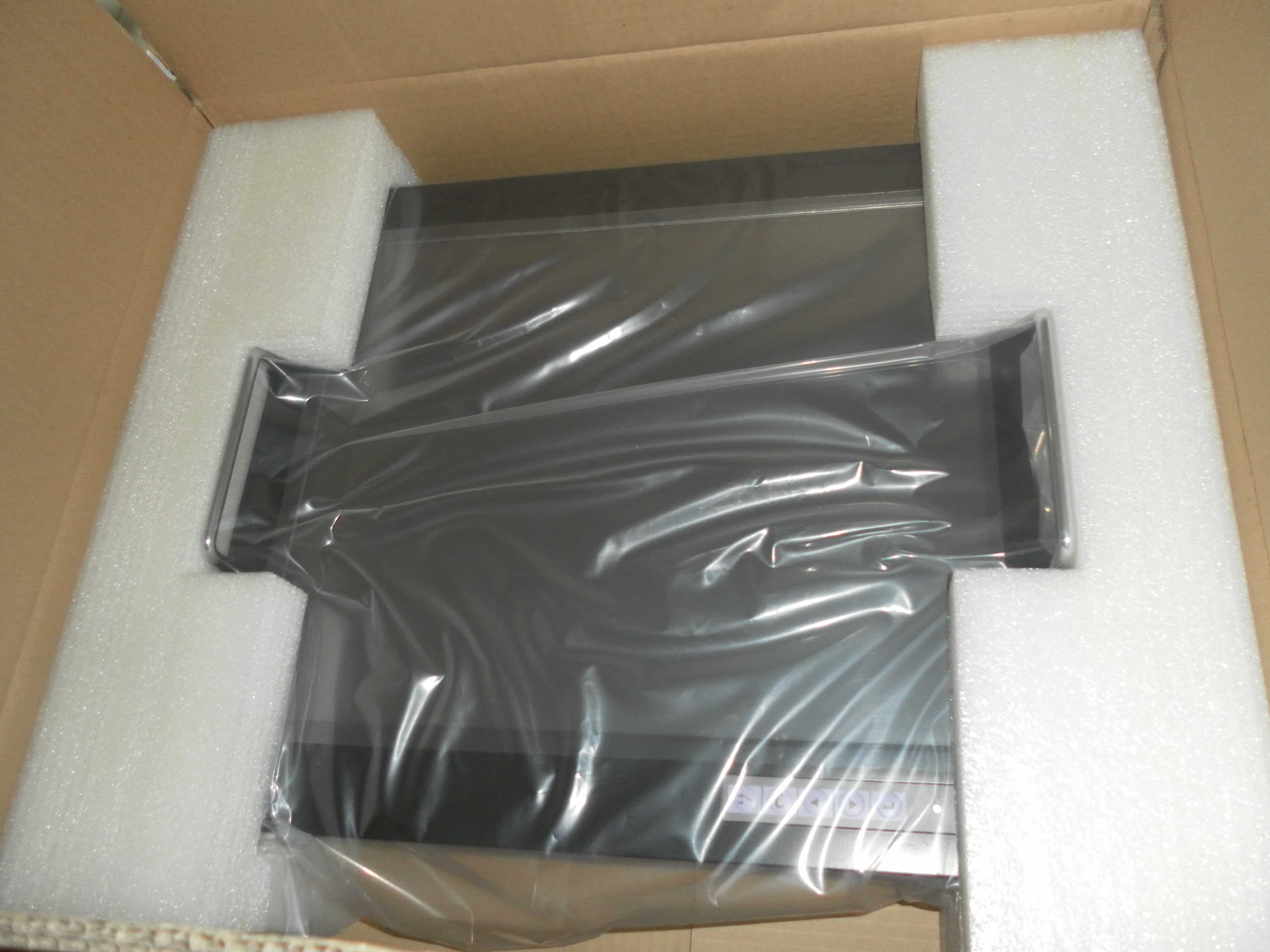

Drukner i arbeid med skole og jobb, men det blir nå mer PPD snart.
Har både server og cpuer.
Nextron glemte å sende skinnene til kabinettene.

Hvordan løser man temperaturproblemet i et slikt skap, vannkjøling eller nedkjølt rom?
Sånn, da har jeg satt min server (AMD A10-5800k) til å kjøre 100% på 3 av 4 kjerner :) Eneste serveren gjør til vanlig er å streame film til alle enhetene mine og dele filer så det er nok av ledig prosessorkraft!
Byttet ut glassdør med hullete metall.
Tar av bakdøra og vips som om serverene skulle stått på gulvet.
På toppen av dette monterer jeg serverene oppe og setter hele skapet forran et vindu.
Da vil 95% av varmen gå rett ut.

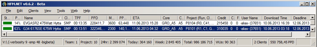

Du kan forresten bruke HFM til å skape historikk/statistikk over prosjektene du folder og hvor mye poeng de gir hvis du er interessert i det. Jeg syntes f.eks det er artig å kunne sammenligne mine resultater med andres, samt meg selv (folder på en gammel bærbar og en A10). Link i tilfelle du vil bruke denne: http://code.google.com/p/hfm-net/ Du ser screenshot i posten over av -alias-

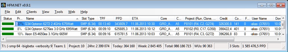

Fra hytta
Hvordan overvåker du hytten, Hamachi?

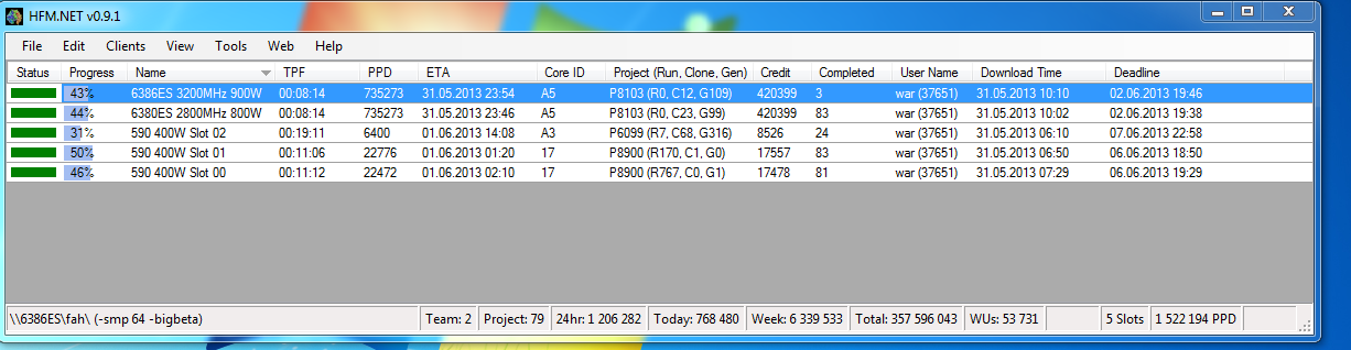

Det gjør jeg iallefall.
I samme vindu da.
De 3 nederste er en pc remote.
Da må jeg ha PPD i effektiv rate pga beta-bla-bla fra gpuene eller noe.
