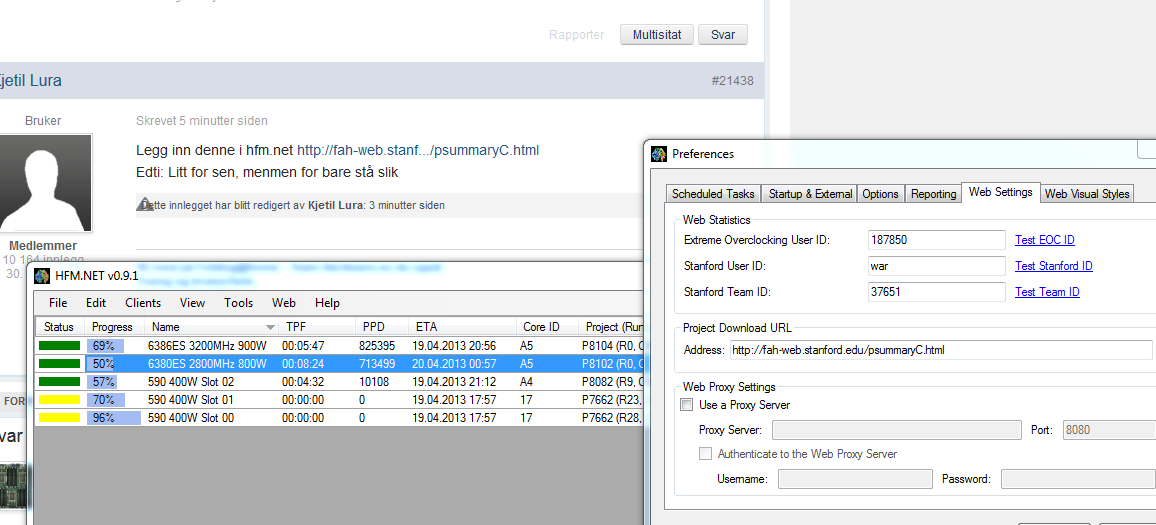

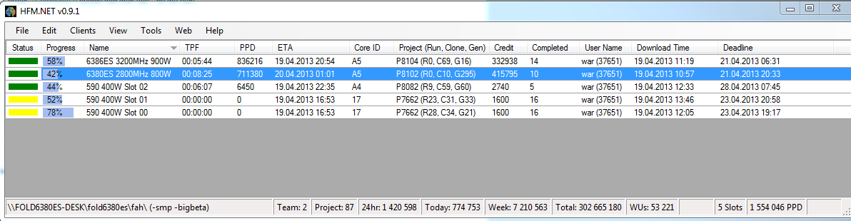

War Skrevet 19. april 2013 Skrevet 19. april 2013 Noen som har tips til å se PPD med HFM.NET når det er beta? Har pastet inn den nye linjen i programmet for å laste ned , men core 17 er bare gul og 0 PPD hele året.
zyrex Skrevet 19. april 2013 Skrevet 19. april 2013 Du har lagt inn psummaryC i Preferences -> Web settings? http://fah-web.stanford.edu/psummaryC.html Denne må ligge inne for at hfm skal kunne regne ut PPD på betaer..
Kjetil Lura Skrevet 19. april 2013 Skrevet 19. april 2013 (endret) Legg inn denne i hfm.net http://fah-web.stanf.../psummaryC.html Edti: Litt for sen, menmen for bare stå slik Endret 19. april 2013 av Kjetil Lura
War Skrevet 19. april 2013 Skrevet 19. april 2013 (endret) Har iallefall endret den en gang. Den på bilde er den jeg hadde inne. Den viser på cpu. De 3 er på remote server over intenett. Endret 19. april 2013 av War
