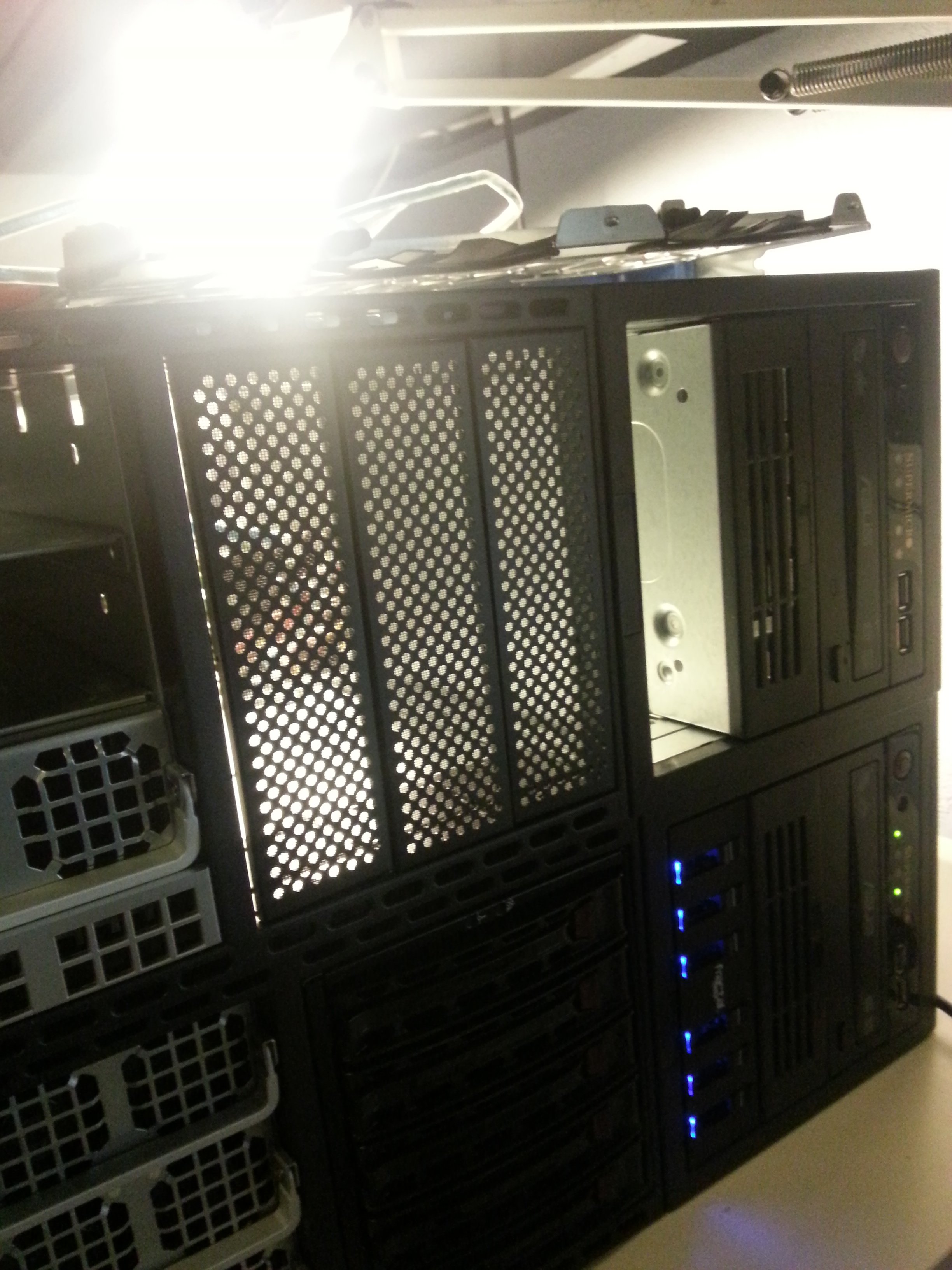

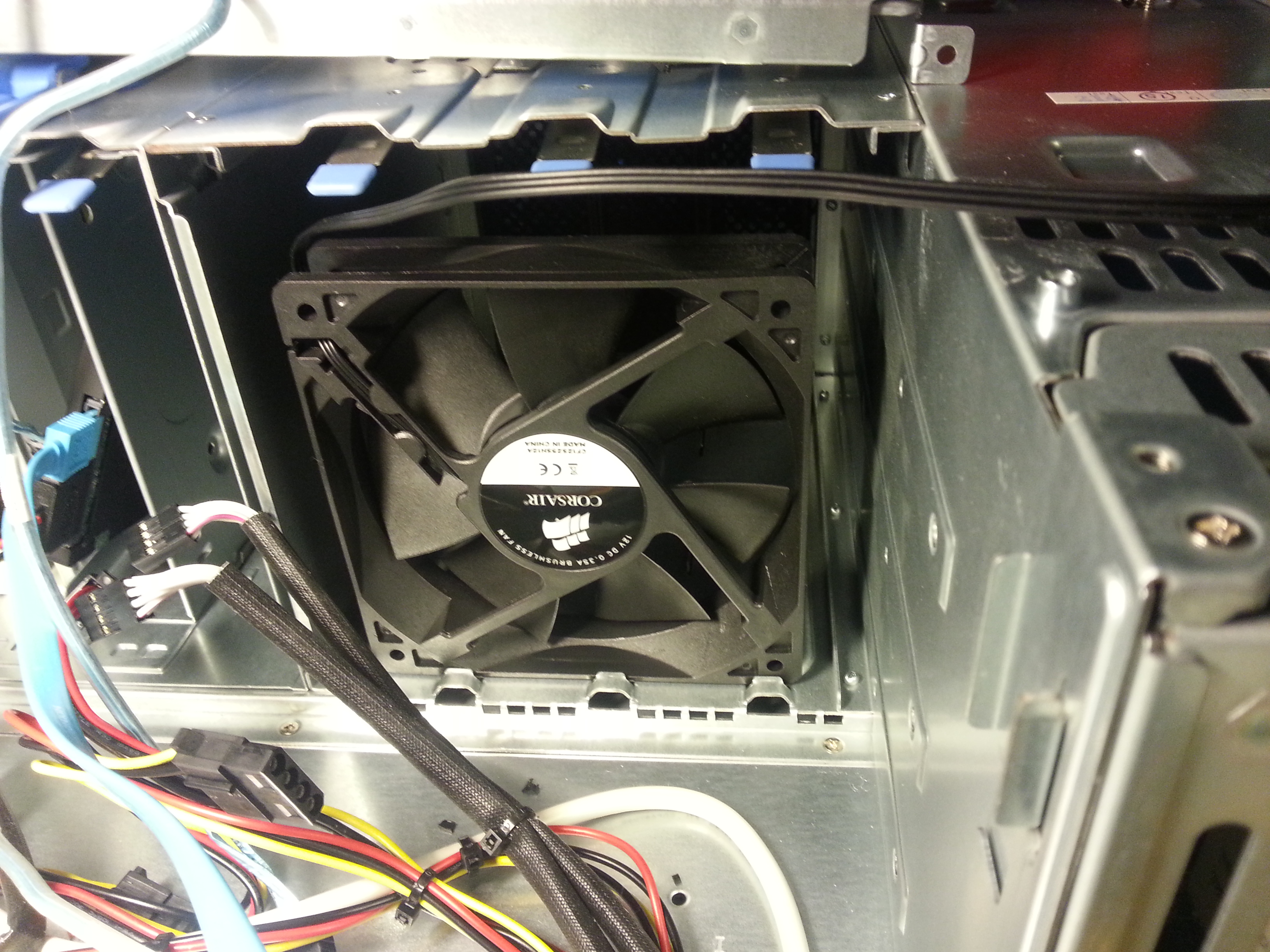

War Skrevet 8. mars 2013 Skrevet 8. mars 2013 (endret) 21:21:02:WU00:FS00:Server responded PLEASE_WAIT (464) 21:21:02:WARNING:WU00:FS00:Failed to send results, will try again later Ingen server, men den jobber med ny WU På tide å bygge neste server Edit: Rev ut HHD-brønnene og ser at det er 3 spor jeg kan sette for eks vifte i. Kommer dere på noe som passer der 5.25" x 1/2H x 3 ? Vet lianli har noe sånn. Bråker vel mye å sette inn 3x 5.25" x 1/2H Edit2 Evt bare sette en vifte inni der? Endret 8. mars 2013 av War 1

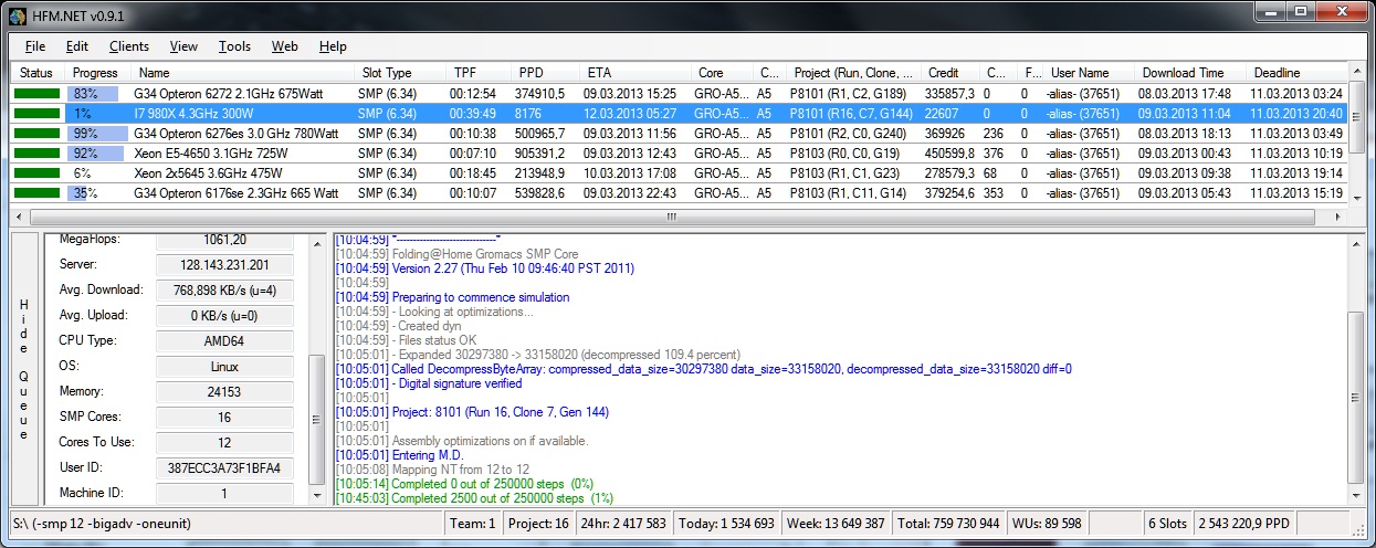

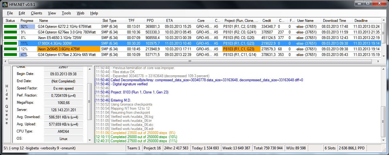

-alias- Skrevet 9. mars 2013 Skrevet 9. mars 2013 (endret) Har eksperimentert litt med min gamle i7980X arbeidstasjon og lot den fake 16 cores for om mulig få ned P810x. Etter noen mislykkede forsøk fikk jeg det til, og er nå spent på om den vil klare WUen innen deadline. Den burde det siden SR2 riggen klarer samme med en TPF på 23:40. I løpet av en times tid vil det vise seg om det går på under 34:33 min som er grensen. Edit: TPF for 8101 ble 39:49 som er nesten 6 minutter over fristen. Tester nå med 8103! P8103 (og 8102) klarer i7980X 4.3GHz godt innen fristen, TPF = 30:20 PPD ~ 104K NB. Som bildet viser så jukset jeg litt og brukte samme prosjekt som SR2 maskinen hadde lastet ned. Men 980X tar fint ned alle 810x ved å la Langouste fake at CPU har 16 cores eller mer. Endret 9. mars 2013 av -alias- 1

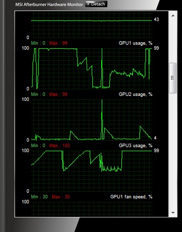

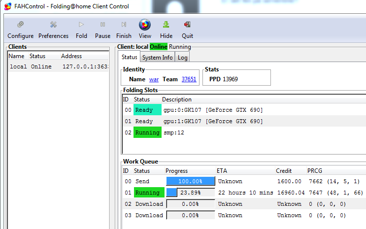

Snytefant Skrevet 9. mars 2013 Skrevet 9. mars 2013 (endret) Noen andre som har problemer med folding med 670? Går opp på full load i 5 minutter, så skjer dette på alle kortene. Så står de sånn i 2-3 minutter, så går de opp på full load igjen i 5 minutter igjen. Har de nyeste driverne fra Nvidia. WU: 7623/7624/7625 Stock clocks med vannkjøling, så temperatur ligger på 38-42 grader EDIT: Prøvde nyeste klienten (Hadde 7.2.9). Web-klienten var funky. Men ser man ikke får satt egne parametere, det var jo et minus. Men hvis den klarer å folde uten å miste loaden så får jeg gi den et forsøk EDIT2: Har nå stått i 30 min med web-klienten og alt fungerer slik det skal. Så fortsetter med denne inntil videre hvertfall. Fant jo også ut at man kan sette parametere også her. FAH-Control ligger i systray og man kan åpne Advanced Control derfra Endret 9. mars 2013 av Snytefant
