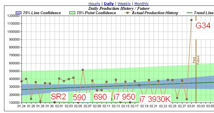

knopflerbruce Skrevet 1. mars 2013 Skrevet 1. mars 2013 Da har jeg satt opp en 4P til, med 4x 12c. Dog luftkjølt, og pga orientering av heatsinks får jeg ikke strammet godt tll, dessverre. Får se om den er stabil til jeg er tilbake over helgen. 2

-alias- Skrevet 1. mars 2013 Skrevet 1. mars 2013 P8103 TPF 09:20 PPD 610.000 uklokket. 910.000PPD nå. Veldig bra, og gratulerer med ny 4P server!

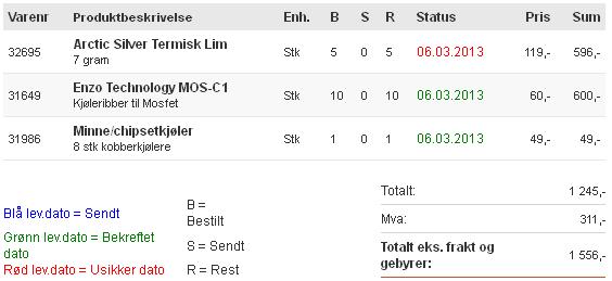

War Skrevet 2. mars 2013 Skrevet 2. mars 2013 (endret) Takker, får nesten lime kjølehatter på VRMene med tanke på alias sine som tok fyr. Max Turbo Frequency: 2.8 GHz Har de på 2.5 nå. Tenker på å legge inn /usr/bin/TurionPowerControl -htctemplimit 75 i scriptet så maskinen ikke slår seg av ved 70 grader, men heller kommer med en alarm. Termisk lim osv er umulig å få tak i og irriterende å ikke ha, satser ikke på tape om jeg skal ha serveren stående og etter 1 år løsner en og kortslutter noe. Regner med at jeg kan bruke turbo nå og klokke når ribbene kommer. Endret 2. mars 2013 av War
nilsch Skrevet 2. mars 2013 Skrevet 2. mars 2013 (endret) Etter hva jeg har lest på hardforum kan du trygt sette vcore=1.2 uten kjøleribber på VRMene. Over 1.25 sier de at det blir for varmt. Edit: skrev feil, det skal være 1.2, ikke 2.2... Endret 2. mars 2013 av nilsch
