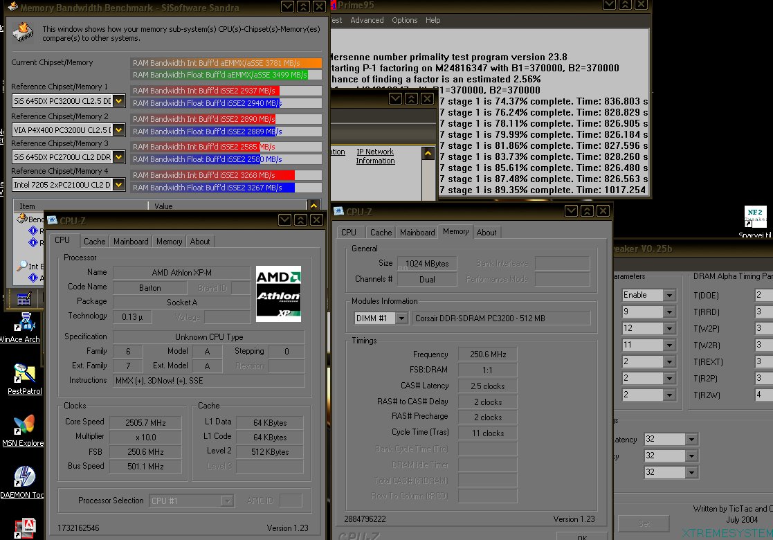

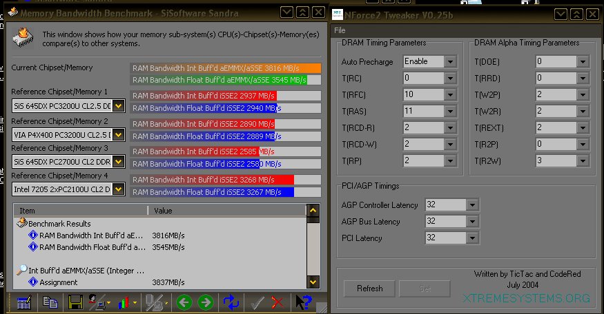

Hei....
Har et Abit AN7, Bios: Tictac's N24AAC18-RevC cpc2t, 2 x 512MB Corsair 3200XL CAS 2.5-2-2-5 på 2.9 Volts og en mobil Athlon XP 2500+.
Med dette oppsettet greier jeg 2500MHz og 250MHz FSB helt stabilt. Har også gjort L12 mod i sokkelen som hjalp meg å få maskinen stabil med denne biosen. Her er også en link til Abit forumet som omhandler dette hovedkortet og mod bioser: http://forum.abit-usa.com/showthread.php?s...5&pagenumber=52
Har også lagt ved et bilde her som viser noen SiSoft benchmarks ved 250MHz FSB cpc2t. Har også tweaket Alpha timingene ved hjelp av WPCREDIT (NForce2 Tweaker ville ikke starte innstillingene når jeg rebootet Windows).
Endret av OcMax
