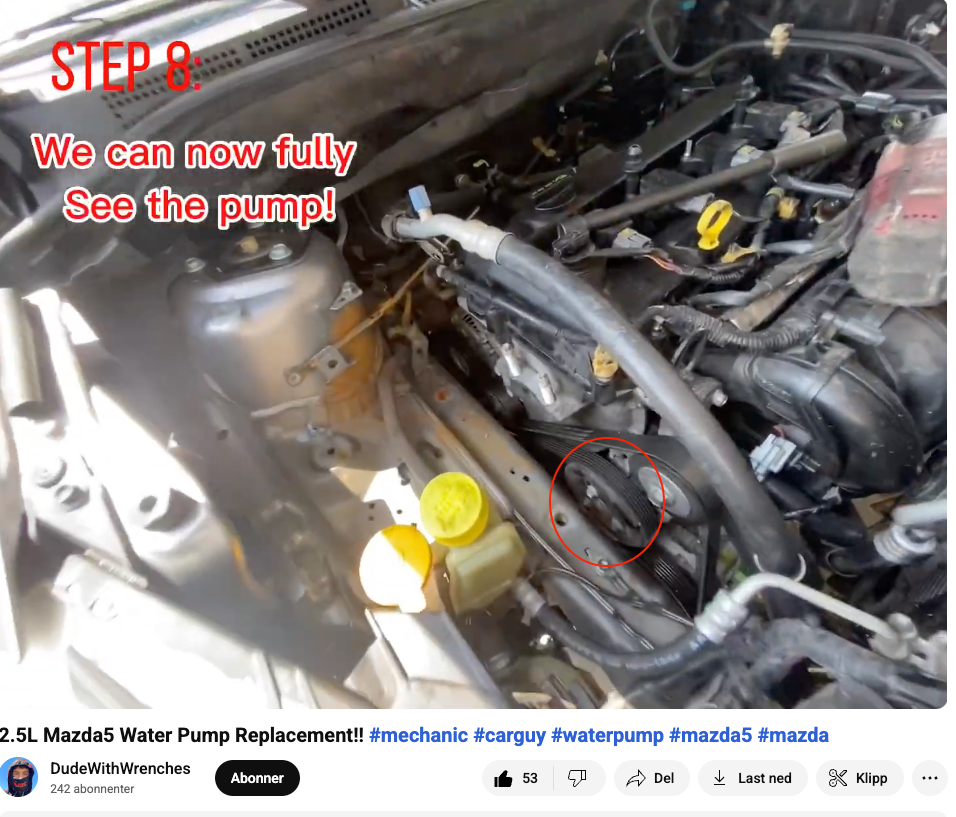

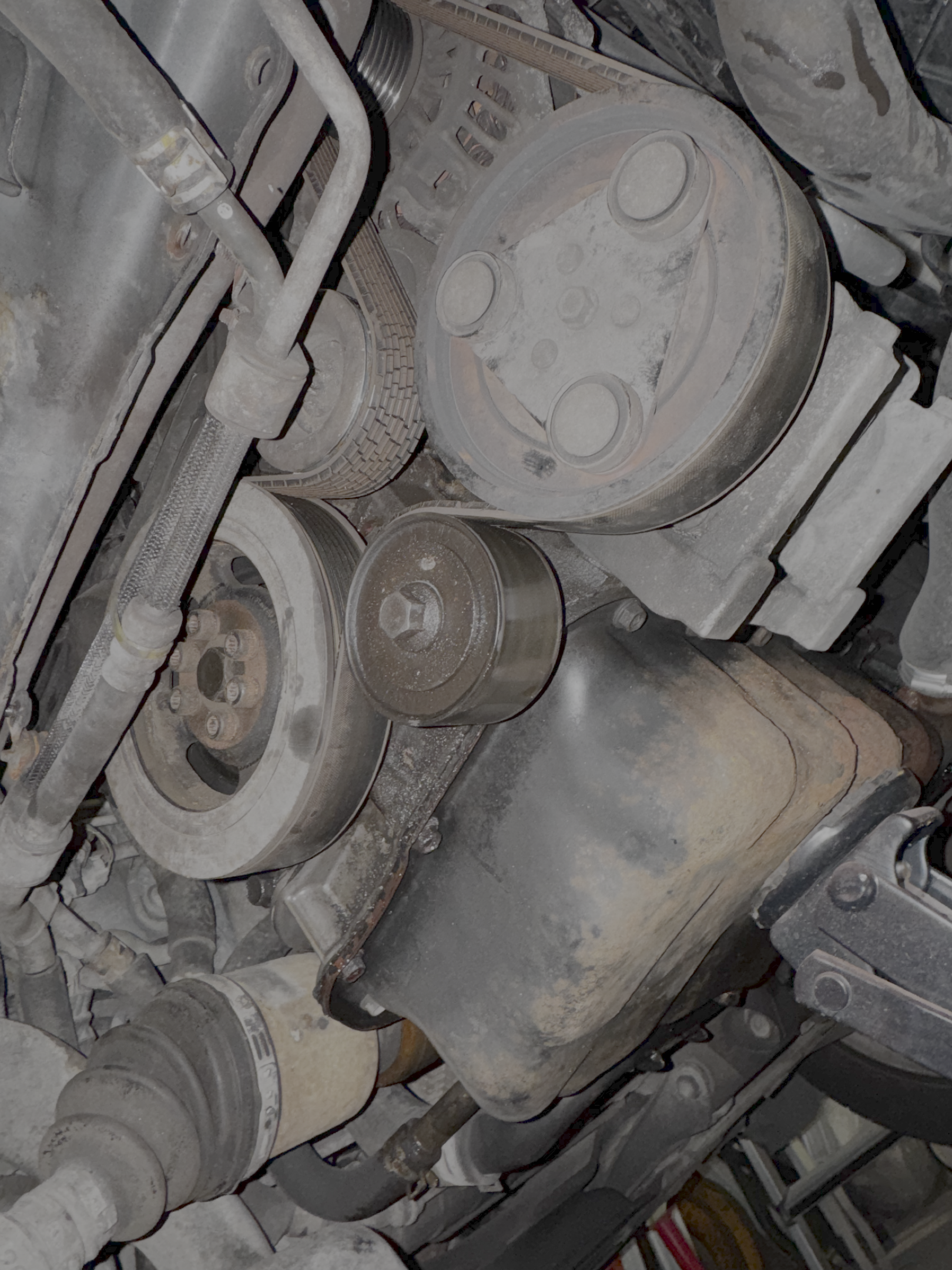

Svanshorn Skrevet 5. november 2025 Skrevet 5. november 2025 (endret) Hey! Er det noen som vet hvor vannpumpa til en 2008 Mazda 5 (2.0 Diesel) befinner seg? I følge YT så ligger den lett tilgjengelig på passasjersiden fremme (bilde vedlagt, rød ring), men jeg klarer ikke å se den på vår. Motoren er ikke helt det samme ser jeg (dårlig bilde vedlagt) Noen som vet? Endret 5. november 2025 av Ludvig86
Hollabaloo Skrevet 5. november 2025 Skrevet 5. november 2025 Det var ikke verdens beste bilde nei. Det ene tatt fra over motoren, det andre tatt fra under motoren
Zepticon Skrevet 5. november 2025 Skrevet 5. november 2025 Jeg vil tro det er det lille hjulet øverst mellom de to store. Den nederste ser ut som strammer, og de tre andre er hhv veiv, AC og dynamo.
Svanshorn Skrevet 5. november 2025 Forfatter Skrevet 5. november 2025 Zepticon skrev (43 minutter siden): Jeg vil tro det er det lille hjulet øverst mellom de to store. Den nederste ser ut som strammer, og de tre andre er hhv veiv, AC og dynamo. Det minste hjulet over er "strammeren". Den kan hvertfall beveges slik at reimen blir løs. Det nederste, minste hjulet klarte jeg kun å løsne bolten på, men ser ikke ut som det har annen funksjon enn å holde beltet på plass...
Svanshorn Skrevet 5. november 2025 Forfatter Skrevet 5. november 2025 Hollabaloo skrev (54 minutter siden): Det var ikke verdens beste bilde nei. Det ene tatt fra over motoren, det andre tatt fra under motoren Det ovenfra er sakset fra Youtube, og vedkommede har klart å løfte motoren en god del mer enn hva jeg har klart tror jeg. Men kan vere som nevnt at den i videoen er bensin.
mobile999 Skrevet 5. november 2025 Skrevet 5. november 2025 Ludvig86 skrev (7 minutter siden): Det ovenfra er sakset fra Youtube, og vedkommede har klart å løfte motoren en god del mer enn hva jeg har klart tror jeg. Men kan vere som nevnt at den i videoen er bensin. Det ser ut som en bensinmotor. Helt irrelevant å se på den for å finne ut av din dieselmotor.
Zepticon Skrevet 5. november 2025 Skrevet 5. november 2025 (endret) Da kan det være at vannpumpen er drevet av registerkjedet xD Endret 5. november 2025 av Zepticon
Zepticon Skrevet 5. november 2025 Skrevet 5. november 2025 Zepticon skrev (1 minutt siden): Da kan det være at vannpumpen er drevet av registerkjedet xD Ja, ut fra et raskt søk på eurodel så ser det ut som regreimen driver vannpumpen. Litt større jobb å bytte den da: https://www.eurodel.no/vannpumpe/mazda-5-cr19-2-0-cd-81kw-40147-cid
