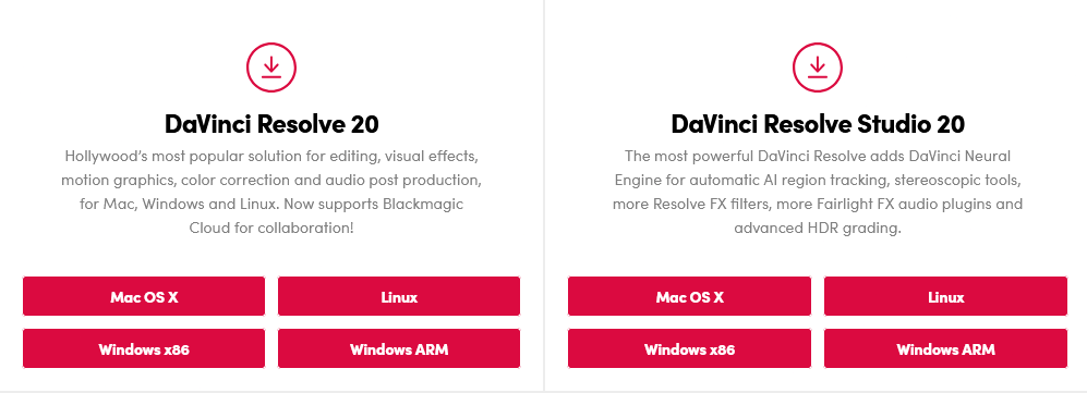

BadCat Skrevet 22. oktober 2025 Skrevet 22. oktober 2025 (endret) Gratisutgaven av DaVinci Resolve ordner biffen. Ulempa er at gratisversjonen kun har basis oppskalering, Du vil fremdeles få god til optimal kvalitet på det videomaterialet med høyest oppløsning. Oppskaleringa er ikke dårlig altså, bare ei kjent begrensning med gratisversjonen. Fordelen med DaVinci Resolve er at at man kun betaler én gang hvis man velger å "go pro" og kjøpe DaVinci Resolve Studio, mens annen programvare har månedlige betalinger eller årlige betalte oppgraderinger. DaVinci Resolve har tredje største markedsandel (ca 15%) etter Adobe Premiere Pro og Final Cut Pro. DaVinci Resolve går for å ha best fargegradering i markedet. Du velger ei oppløsning for gjeldende videoprosjekt. Enten skalerer man opp de delene med lavest oppløsning eller så er det et alternativ å starte et videoprosjekt hvor man velger minste fellesnevner som oppløsning. Quote DaVinci Resolve Studio is a one-time payment, with a perpetual license that includes all future version updates for free. This means there are no subscription fees or recurring costs, and you get lifetime access to the Det er unødvendig å kjøpe Studio-versjonen før du ser at du trenger det. Gratis og betalt. https://www.blackmagicdesign.com/products/davinciresolve Endret 22. oktober 2025 av BadCat 1
greenforest Skrevet 22. oktober 2025 Forfatter Skrevet 22. oktober 2025 BadCat skrev (4 timer siden): Gratisutgaven av DaVinci Resolve ordner biffen. Ulempa er at gratisversjonen kun har basis oppskalering, Du vil fremdeles få god til optimal kvalitet på det videomaterialet med høyest oppløsning. Oppskaleringa er ikke dårlig altså, bare ei kjent begrensning med gratisversjonen. Fordelen med DaVinci Resolve er at at man kun betaler én gang hvis man velger å "go pro" og kjøpe DaVinci Resolve Studio, mens annen programvare har månedlige betalinger eller årlige betalte oppgraderinger. DaVinci Resolve har tredje største markedsandel (ca 15%) etter Adobe Premiere Pro og Final Cut Pro. DaVinci Resolve går for å ha best fargegradering i markedet. Du velger ei oppløsning for gjeldende videoprosjekt. Enten skalerer man opp de delene med lavest oppløsning eller så er det et alternativ å starte et videoprosjekt hvor man velger minste fellesnevner som oppløsning. Det er unødvendig å kjøpe Studio-versjonen før du ser at du trenger det. Gratis og betalt. https://www.blackmagicdesign.com/products/davinciresolve Hvor mye er engangssummen på premium versjonen? 1
