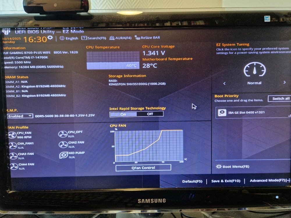

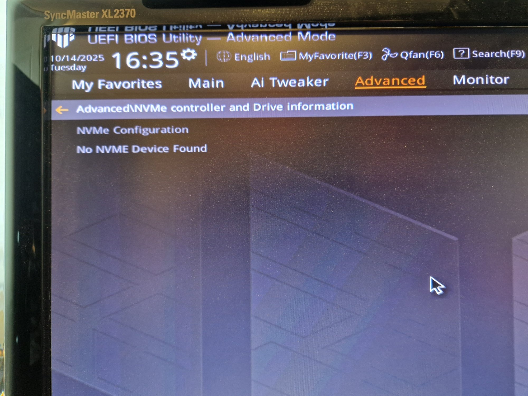

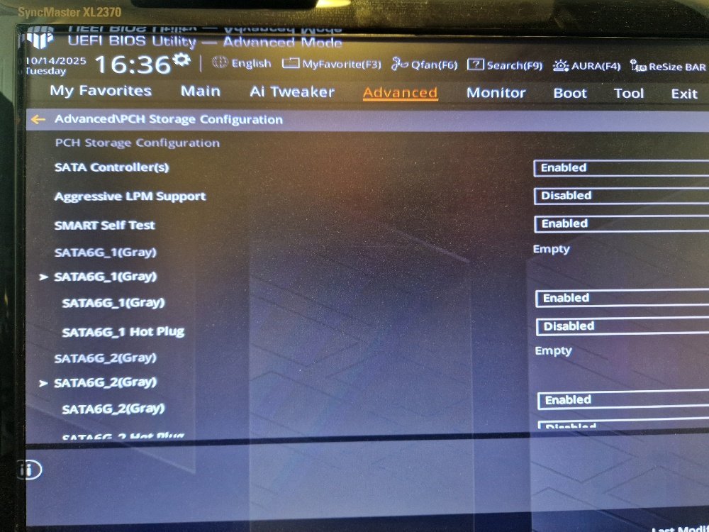

karekbo Skrevet tirsdag kl 09:06 Forfatter Skrevet tirsdag kl 09:06 Takk Svein M Nytt forsøk på BIOS konfigurering. Her er det enten noe galt, eller noe eg ikkje har skjønt. I åpningsbildet under storage information står RAID: KINGSTON SNV3S1000G som jo må vera mi VNMe M2 brikke. Der er altså registrert at noe er satt inn i porten (Bios1). Men når eg går til Advanced mode for å aktivere brikka i Boot rekkefølge står det under NVMe Configuration : No NVMe Device found (Bios2) Så kopler eg HDD med windows10 OS til SATA1 og starter opp enda ein gong og finn at alle SATA portar er registrert som tomme (Bios3) Av dei to alternativa trur eg jo helst at det er noe eg ikkje har skjønt. kva skal eg gjera i BIOS for at lagringsmedia skal bli sett?
sedsberg Skrevet tirsdag kl 09:41 Skrevet tirsdag kl 09:41 (endret) Du har satt SSD-en som RAID. Du må få den over til native Nvme. Endret tirsdag kl 09:42 av sedsberg
Svein M Skrevet tirsdag kl 09:43 Skrevet tirsdag kl 09:43 (endret) Intel Rapid Storage Technology tror jeg skal være av. Og RAID skal være av. Endret tirsdag kl 09:45 av Svein M
sedsberg Skrevet tirsdag kl 09:44 Skrevet tirsdag kl 09:44 Gå inn i Advanced setup og konfigurer SATA og Nvme der heller.
karekbo Skrevet tirsdag kl 10:26 Forfatter Skrevet tirsdag kl 10:26 Takk for gode svar. SSD'en var satt til RAID, skal prøve å slå av både det og Intel rapid storage technology og håper det bringer meg vidare. Men beskjedane om tom SATA-port og og ikkje detektabel NVMe er inne i Advanced (der bilde 2 og 3 er tatt), så då er det vel ikkje så mye å konfigurere? Kanskje det finst noen gode råd på ASUS si nettside også?
Svein M Skrevet tirsdag kl 13:53 Skrevet tirsdag kl 13:53 Valg som RAID eller Intel rapid storage er valg som trolig tar bort den vanlige modusen (Nvme).
tingo Skrevet tirsdag kl 16:21 Skrevet tirsdag kl 16:21 på noen hovedkort så deles en SATA-port og et NVME-spor, dvs. at du kan bruke den ene eller den andre, men ikke begge to samtidig. Dersom det gjelder dette hovedkortet så star det i manualen.

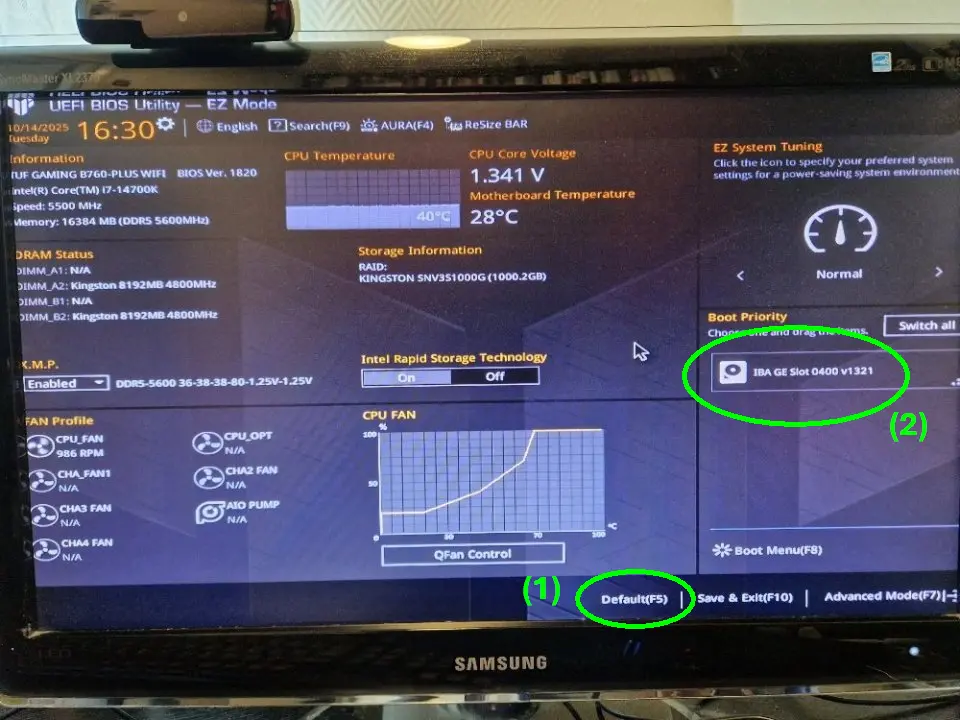

backtoback Skrevet tirsdag kl 20:39 Skrevet tirsdag kl 20:39 Oppstartrekkefølgen på hovedkortet ditt er merkelig (punkt 2). Den er nå satt til en nettverksoppstart (PXE): "Boot priority: IBA GE Slot 0400 v1321". Trykk Default (F5) slik at BIOS-innstillingene går tilbake til standardverdier (punkt 1). Oppstartsrekkefølgen blir da satt til det hovedkortet anser som "normal", vanligvis: M.2 SSD (hvis den har et operativsystem installert) SATA-harddisker USB-enheter Nettverksoppstart (PXE) – ofte deaktivert som standard

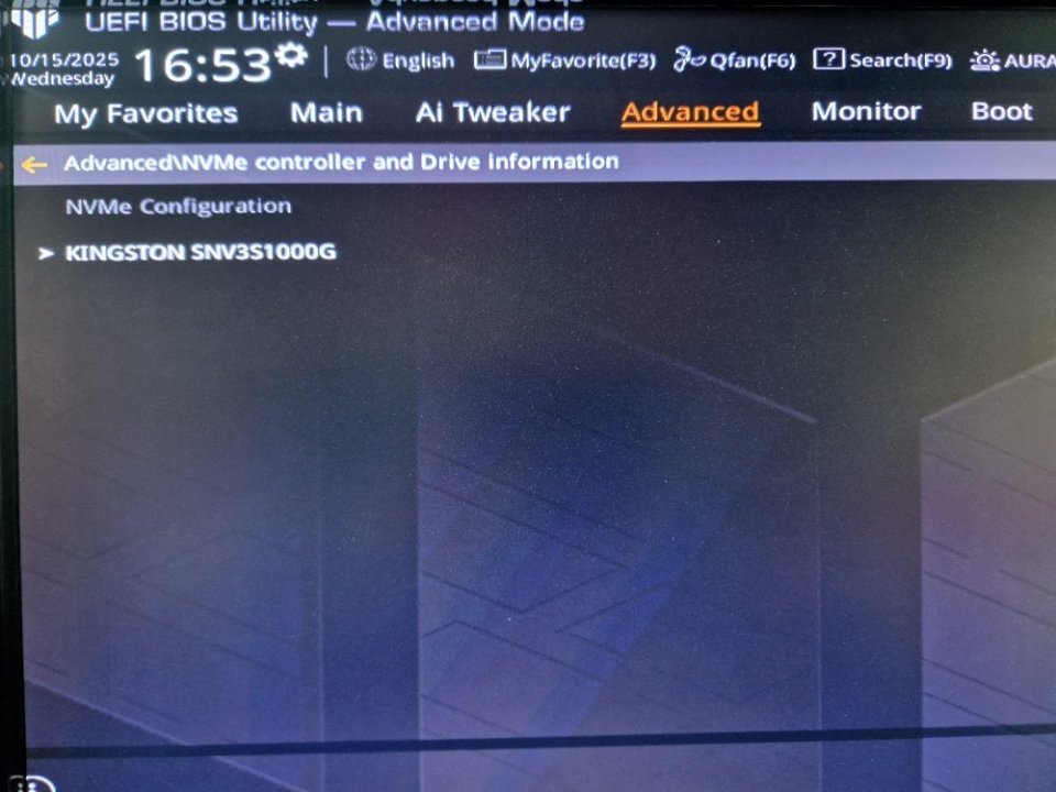

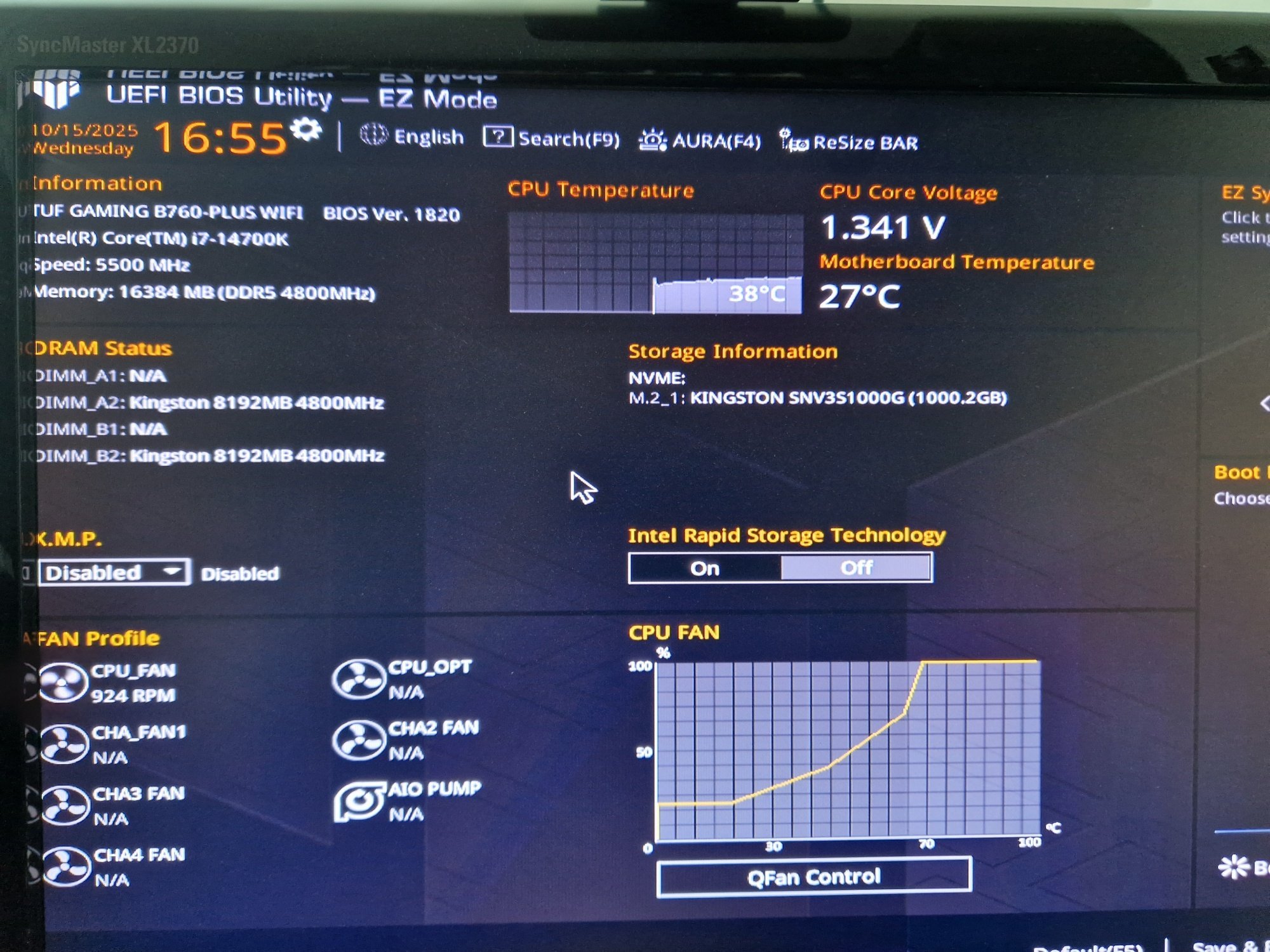

karekbo Skrevet onsdag kl 09:40 Forfatter Skrevet onsdag kl 09:40 Takk for svar og fortsatt engasjement. Eg har aktivert default mode og det har medført endringar: 1) EZ Mode viser nå i Storage Inf NVME (ikkje RAID) og M.2_1: Kingston etc 2) i Advanced Mode dukkar nå Kingston opp under NVME controller and Drive Information Men problemet var, og er sannsynligvis fortsatt: BIOS stod vel i Default for ei veke sidan (eg hadde ikkje gjort noen endringar) da eg var ferdig med hardvareoppgraderinga og starta installering av Windows. Installasjonen stoppa fordi Windows ikkje kunne finne noe lagringsmedium. Eit av forslaga til løysing var å sette inn ein minnepinne med NVMe-drivar. Det er uenighet om dette, men eg fant noe som kanskje er ein drivar hos Kingston (ikkje hos ASUS). Det hjalp ikkje. Alle endringane eg gjorde i BIOS er etter diverse videoar som ga anbefalingar til løysing av manglande deteksjon av lagringsmedium. Fordi min Windows10 lisens er OEM, og eg har sett inn nytt hovedkort for å kunne installere Windows11, måtte eg kjøpe ny lisens. Den blir levert på mandag. Kva grunn har eg til å tru at det skal gå betre då? Eg forsøkte også å starte med SATA-disken med Windows10 kopla til det nye hovedkortet, systemet fant ikkje oppstartprogram. Eg har i alle år brukt Aconis True Image, der ein kan lage ein nød-oppstartdisk. Det kan vel ikkje skade å prøve den?
