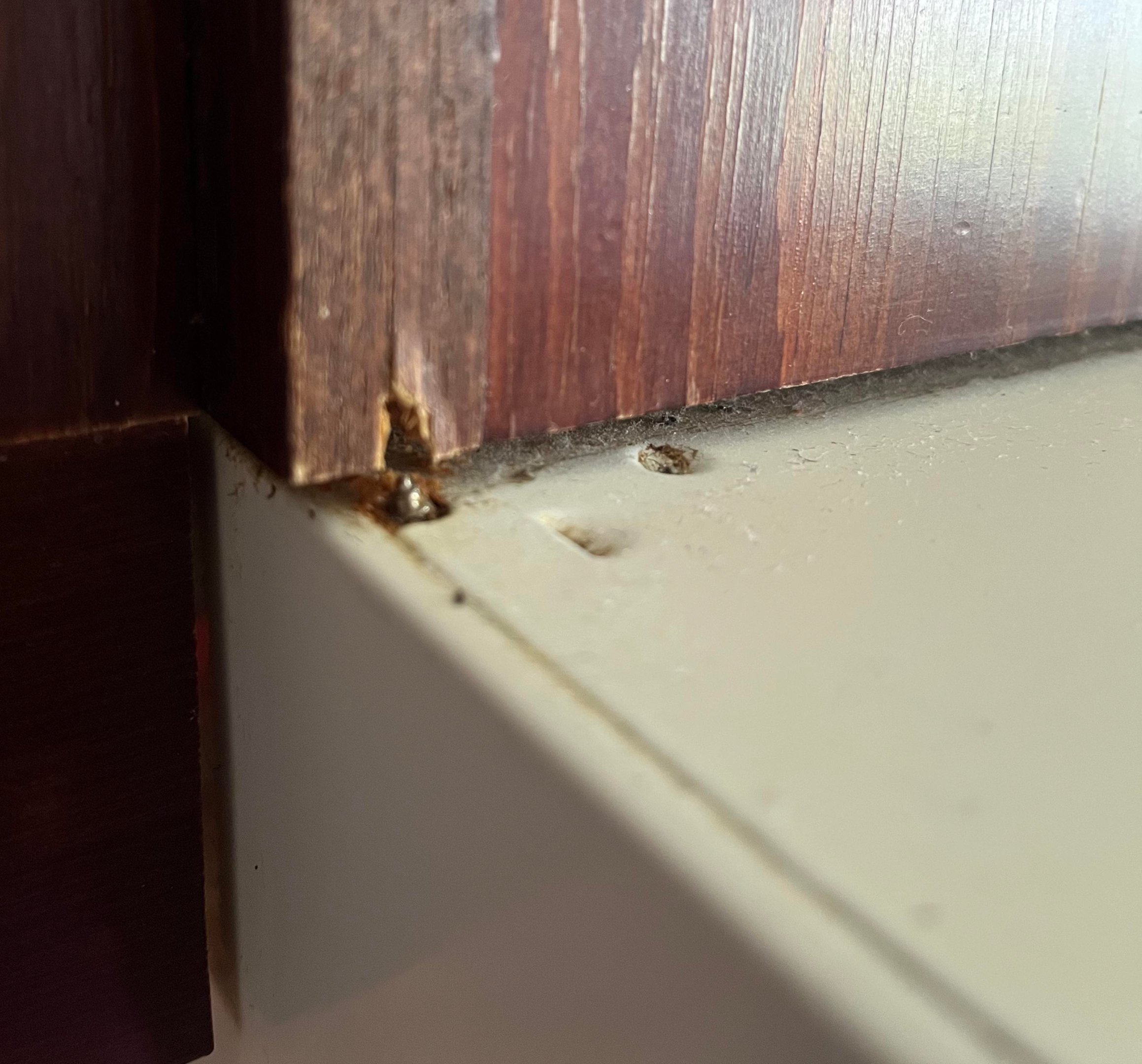

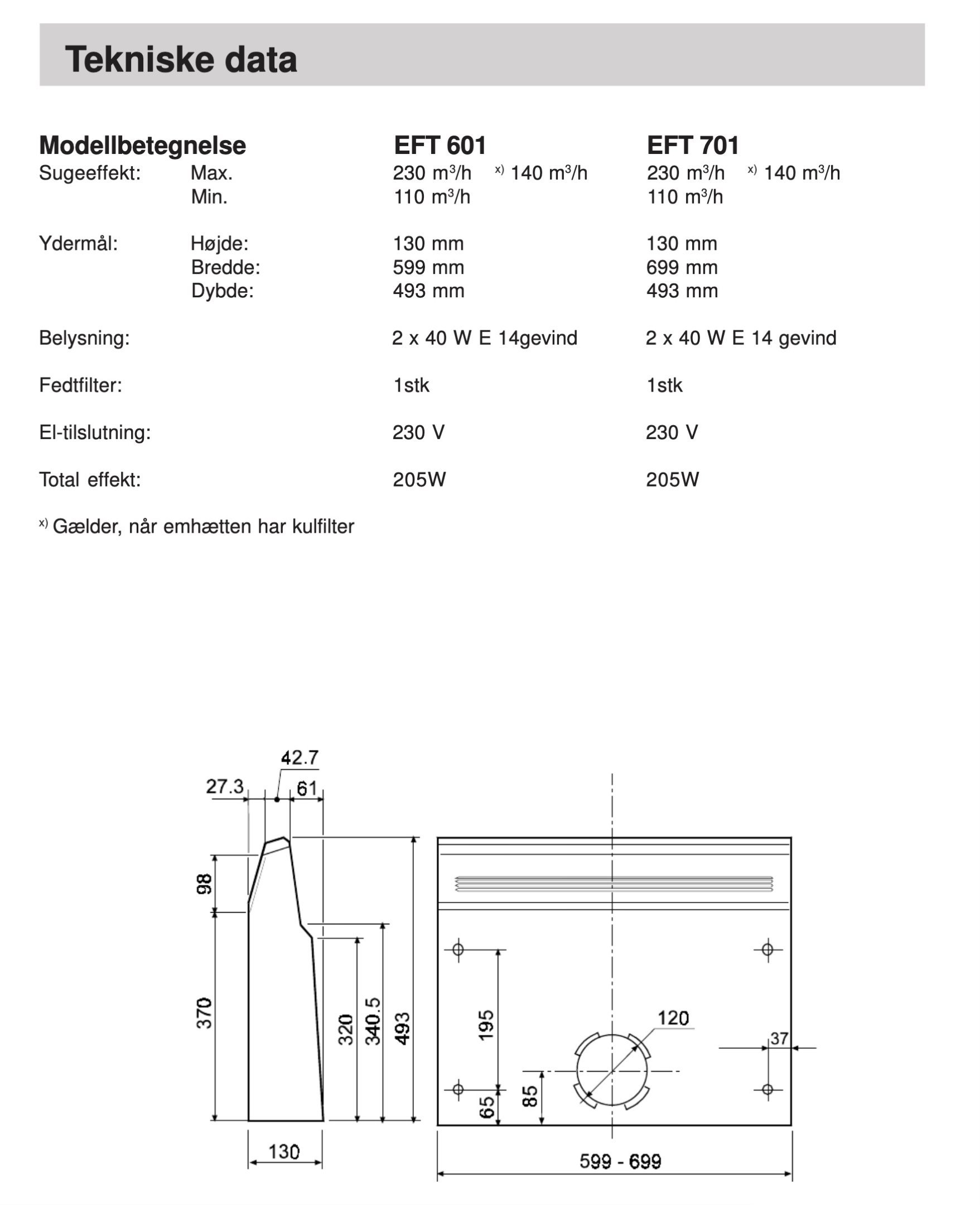

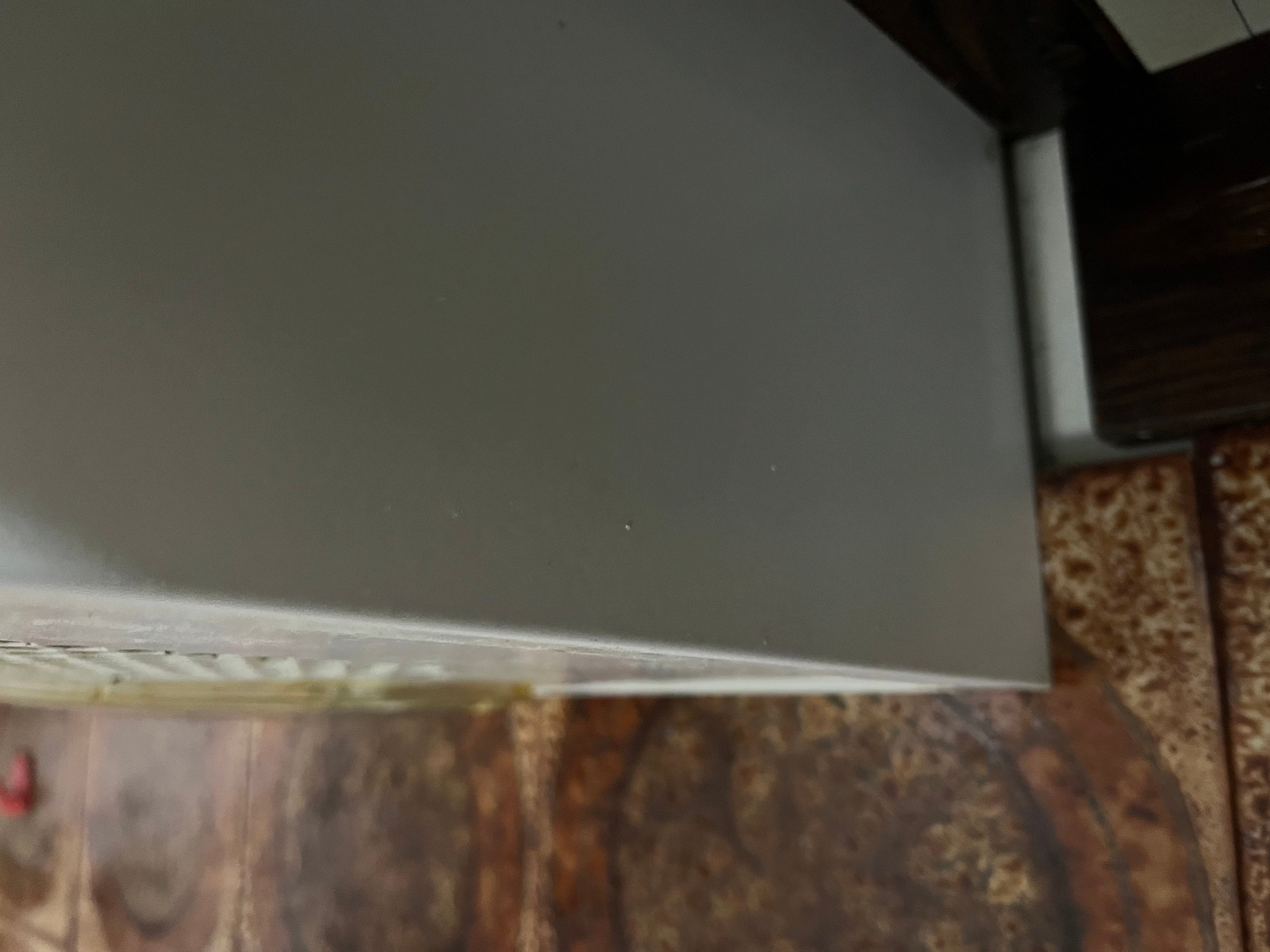

Subara Skrevet 26. september Skrevet 26. september Jeg har en Electrolux EFT 601 kjøkkenvifte med kullfilter som jeg skal bytte ut med en tilsvarende for at målene skal passe.Yttermål: høyde: 130 mm, bredde: 599 mm, dybde: 493 mm. Sugeeffekt maks: 230 m3/h, lydnivå: ? dB. For et stille miljø, se etter modeller under 60 dB. Dagens standard: sugeevne minimum 500 m3/h på et vanlig kjøkken. Spoiler http://electrolux.manymanuals.com/unknown/eft601-2/user-manual-33661 Spoiler Jeg synes denne ligner, men sugeevnen er svak. Bredde: 599 mm, sugeevne maks: 336 m3/h, lydnivå høy: 74 dB. https://www.elkjop.no/product/hvitevarer/kjokkenvifte-og-ventilator/electrolux-hoods-lfu326w-hvit/432097#specifications Kjøkkenviften har stikkontakt (skjult) og avtrekksslange (skjult), som leder opp på loftet til ventil. Ett skruehull har sprukket og de andre er nok slitte. Skruehullet som er avbildet, 27 cm målt i fra veggen og ut. Spoiler Hvordan reparere sprekken så det blir pent og hvordan montere viften så den sitter ordentlig fast? Men først å få bestilt riktig vifte. På forhånd takk for svar!
Jarmo Skrevet 26. september Skrevet 26. september Subara skrev (4 minutter siden): Jeg har en Electrolux EFT 601 kjøkkenvifte med kullfilter som jeg skal bytte ut med en tilsvarende for at målene skal passe.Yttermål: høyde: 130 mm, bredde: 599 mm, dybde: 493 mm. Sugeeffekt maks: 230 m3/h, lydnivå: ? dB. For et stille miljø, se etter modeller under 60 dB. Dagens standard: sugeevne minimum 500 m3/h på et vanlig kjøkken. Vis skjult innhold http://electrolux.manymanuals.com/unknown/eft601-2/user-manual-33661 Vis skjult innhold Jeg synes denne ligner, men sugeevnen er svak. Bredde: 599 mm, sugeevne maks: 336 m3/h, lydnivå høy: 74 dB. https://www.elkjop.no/product/hvitevarer/kjokkenvifte-og-ventilator/electrolux-hoods-lfu326w-hvit/432097#specifications Kjøkkenviften har stikkontakt (skjult) og avtrekksslange (skjult), som leder opp på loftet til ventil. Ett skruehull har sprukket og de andre er nok slitte. Skruehullet som er avbildet, 27 cm målt i fra veggen og ut. Skjul innhold Hvordan reparere sprekken så det blir pent og hvordan montere viften så den sitter ordentlig fast? Men først å få bestilt riktig vifte. På forhånd takk for svar! Når jeg ser på bildet så lurer jeg på om veggen eller ventilator har flyttet seg noen cm? Og hva kan være grunn til det? I tilfelle hending?
Subara Skrevet 26. september Forfatter Skrevet 26. september (endret) Jarmo skrev (6 minutter siden): Når jeg ser på bildet så lurer jeg på om veggen eller ventilator har flyttet seg noen cm? Og hva kan være grunn til det? I tilfelle hending? Den sitter ikke fast i platen/kanten til venstre. Det er en løs "kant" under skapet ved siden av. Selve skapet er stødig/fastmontert. Det har vært sprengningsarbeider på grunn av nytt byggefelt ved siden av og ny kommunal vei. Men årsaken er nok at det er en eldre kjøkkenseksjon. Endret 26. september av Subara
Jarmo Skrevet 26. september Skrevet 26. september (endret) Subara skrev (3 minutter siden): Den sitter ikke fast i platen til venstre. Det er en løs "kant" under skapet ved siden av. Selve skapet er stødig/fastmontert. Det har vært sprengningsarbeider på grunn av nytt byggefelt ved siden av og ny kommunal vei. Men årsaken er nok at det er en eldre kjøkkenseksjon. Man kan se helt tydelig støvsamlingen som går under veggen. Men ok, treverk lever sitt eget liv, kan være det over tid.(fuktighet osv.) Endret 26. september av Jarmo
del_diablo Skrevet 26. september Skrevet 26. september Sitter de langt nok inn er det lletteste å drille ut et litt større hull, og banke inn gips/betonghylser Må det derimot bygge ut, så er det litt mer jobb. Men det kan være et poeng i å erstatte den vis den nye blir bedre. Selv om det blir nye hull. 1
Jarmo Skrevet 26. september Skrevet 26. september Du kan feste f.eks 2x2 trelist på veggen. Om det er plass da.

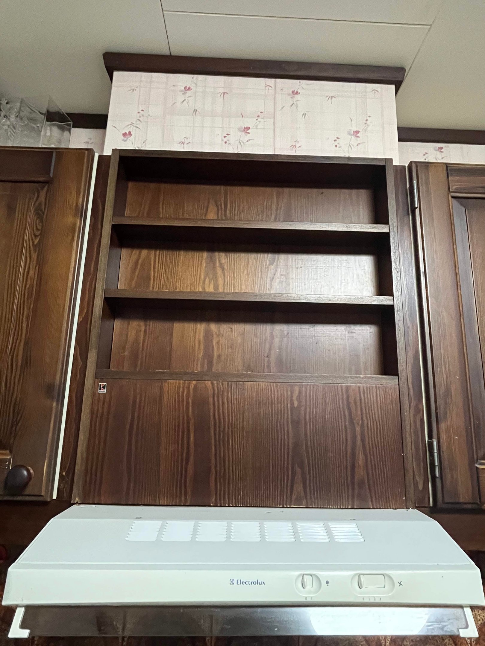

Subara Skrevet 26. september Forfatter Skrevet 26. september Jarmo skrev (12 minutter siden): Man kan se helt tydelig støvsamlingen som går under veggen. Men ok, treverk lever sitt eget liv, kan være det over tid.(fuktighet osv.) Støv blandet med fett, da den bare henger fast i tre skruer og det har blitt en glippe under viften. Håpet å få tak i en som er bedre, men da må jeg antagelig bytte ut kjøkkenseksjonen og det har jeg ikke tenkt til. Setter inn nytt bilde for å vise (skjult) skap over. Spoiler
Subara Skrevet 26. september Forfatter Skrevet 26. september Jarmo skrev (7 minutter siden): Du kan feste f.eks 2x2 trelist på veggen. Om det er plass da. Under skapet over skruehullene?
Jarmo Skrevet 26. september Skrevet 26. september (endret) Subara skrev (10 minutter siden): Under skapet over skruehullene? Jupp, slik at du få en ny festeplate/område for skruer. Men da må du kanskje montere den nye viften litt lengre ut. Vi snakker om noen mm. Om det er mulig. Ikke så lett for meg å se alt på bildet. Kan du/vil du bruke en list så husk trelim i tillegg til skruer. Endret 26. september av Jarmo 1

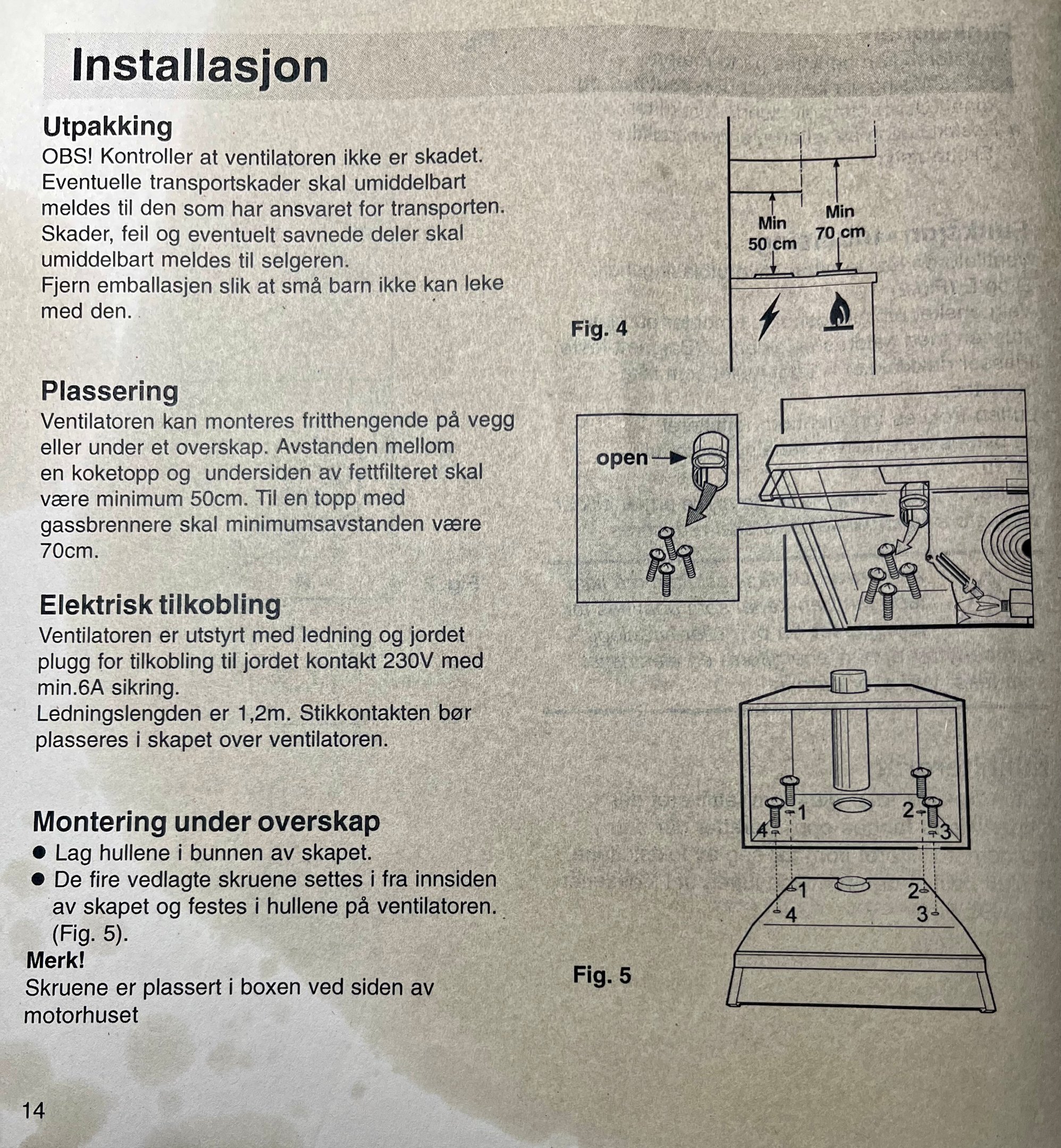

Subara Skrevet 26. september Forfatter Skrevet 26. september Jarmo skrev (1 minutt siden): Jupp, slik at du få en ny festeplate/område for skruer. Men da må du kanskje montere den nye viften litt lengre ut. Vi snakker om noen mm. Om det er mulig. Ikke så lett for meg å se alt på bildet. En annen ting, er at jeg leste i den gamle bruksanvisningen at fettfilteret skal ha minimun 50 cm avstand til koketoppen. Min har bare 37,5 cm - 41 cm avstand. Så hvis ny vifte er like høy, så blir det enda nærmere koketoppen med + 2 cm list. Finnes det flere valgmuligheter for viftetyper, enn forslaget mitt over, uten å bytte ut skapet? Det er sikkert limt fast til resten av kjøkkenseksjonen. https://www.elkjop.no/hvitevarer/kjokkenvifte-og-ventilator
Jarmo Skrevet 26. september Skrevet 26. september (endret) Den viften du har tegninger av har bakfester som sitter høyt oppe. Skal gå fint uten noen tiltak. Eller har jeg forstått riktig? Endret 26. september av Jarmo
Subara Skrevet 26. september Forfatter Skrevet 26. september Jarmo skrev (10 minutter siden): Den viften du har tegninger av har bakfester som sitter høyt oppe. Skal gå fint uten noen tiltak. Eller har jeg forstått riktig? Aner ikke, for jeg forstår ikke tegningene (alle tegningene er av viften jeg har i dag). I tillegg til tegning av selve viften, la jeg ved en tegning av montering på vegg. Tror at viften er montert under overskap? Legger ved tegning av montering under overskap. Spoiler 1
Jarmo Skrevet 26. september Skrevet 26. september Subara skrev (2 minutter siden): Aner ikke, for jeg forstår ikke tegningene (alle tegningene er av viften jeg har i dag). I tillegg til tegning av selve viften, la jeg ved en tegning av montering på vegg. Tror at viften er montert under overskap? Legger ved tegning av montering under overskap. Skjul innhold

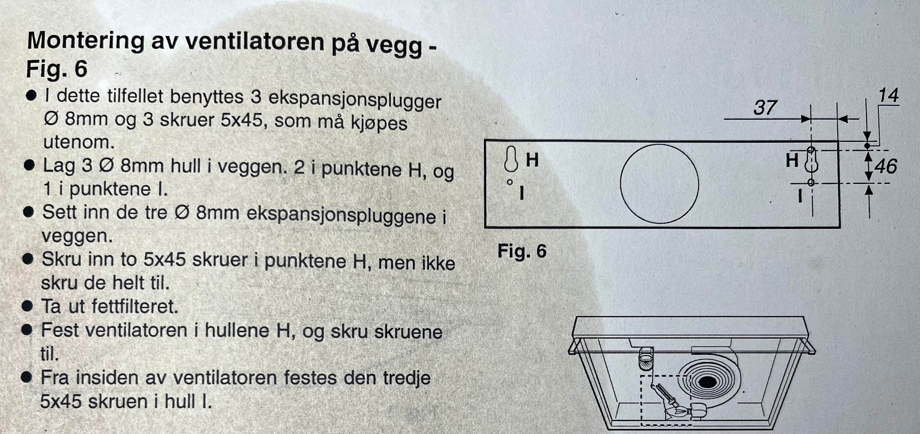

Jarmo Skrevet 26. september Skrevet 26. september https://www.elkjop.no/product/hvitevarer/kjokkenvifte-og-ventilator/electrolux-ventilator-lfp326fb/806043?utm_source=prisjakt&utm_medium=pricecomparison&utm_campaign=elkjop_2024_w18-18_pri.com-prisjakt_MTUTIC_32602280071835255&utm_content=1#specifications
Subara Skrevet 26. september Forfatter Skrevet 26. september Jarmo skrev (1 minutt siden): Den kan monteres på veggen istedenfor og da slipper jeg å ha skruehull foran?
Jarmo Skrevet 26. september Skrevet 26. september Subara skrev (5 minutter siden): Den kan monteres på veggen istedenfor og da slipper jeg å ha skruehull foran? Ser ut til å være kun bakfester ja.
Subara Skrevet 26. september Forfatter Skrevet 26. september Jarmo skrev (Akkurat nå): Ser ut til å være kun bakfester ja. Jeg tok et bilde til. Ser ut som at den er montert i underskapet? fordi den støter mot en flis på veggen som ikke går helt opp bak, så det blir en sprekk/luftlomme foran veggen. Spoiler
Jarmo Skrevet 26. september Skrevet 26. september Subara skrev (2 minutter siden): Jeg tok et bilde til. Ser ut som at den er montert i underskapet? fordi den støter mot en flis på veggen som ikke går helt opp bak, så det blir en sprekk/luftlomme foran veggen. Skjul innhold Jaok, da bør du ha en som kan monteres/festes under skapet. Om det er fliser bak så kan de sprekke. Fort gjort.. 1
Simen1 Skrevet 7. oktober Skrevet 7. oktober (endret) Ødelagte skruhull kan fikses ved å sprøyte inn trefarget fugemasse. For å holde formen på overflatene så kan du bruke skrutvinge med folie så ikke fugemassen fester seg til skrutvinga. Når fugemassen har størknet fjerner du skrutvinga og folien. Dette fungerer spesielt godt på laminat og sånt som går lett i oppløsning. __________ Ellers så kan du lime eller skru fast en kryssfinerplate over flisene, som så blir enkelt å skru fast vifta i. Velg en plate med samme tykkelse som filsene + filselimet. Sjekk at skruhullene på den nye ventilatoren treffer kryssfinerplata. Hvis ikke så kan du bli nødt til å lage nye skruhull i bakplata på ventilatoren. Endret 7. oktober av Simen1 1
