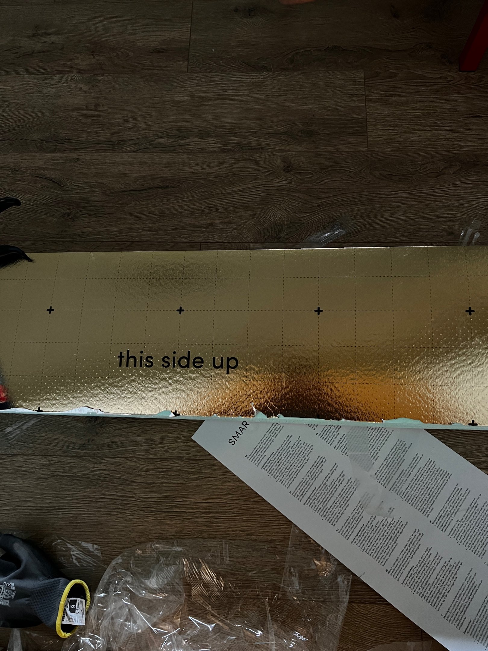

halaa Skrevet 29. juli 2025 Skrevet 29. juli 2025 Hei. Har klar å legge Pergo gulv/Laminat underlag (up side down) altså den siden som skulle opp (bilde) har jeg lagt ned mot selv betonggulv. Hva kan konsekvensen bli?

toralfb Skrevet 29. juli 2025 Skrevet 29. juli 2025 (endret) halaa skrev (1 time siden): Hei. Har klar å legge Pergo gulv/Laminat underlag (up side down) altså den siden som skulle opp (bilde) har jeg lagt ned mot selv betonggulv. Hva kan konsekvensen bli? Etter det jeg kan finne kan det være mindre bestandig mot fukt om det ligger med feil side ned. Det kan være retningen har betydning når det legges gulvvarme. Støydemping kan også påvirkes. Men, felles for treff er mye omhandler legge retning av underlag. Finner ikke sikker kilde hos Pergo. Om betongen ikke er spesielt fuktig kan det være det går helt fint. Tryggeste er å ta gulvet opp, snu underlaget og legg det ned igjen. Ved at gulvbord er saget til riktige lengder går det raskt å ta opp / legge ned igjen. Merk bordene når du tar dem opp. Eller, ta kontakt med produsenten Pergo for å avklare om hva som skjer når feil side er ned. Endret 29. juli 2025 av toralfb 1

toralfb Skrevet 29. juli 2025 Skrevet 29. juli 2025 halaa skrev (1 minutt siden): Er egentlig fem kvadrat gulv/bod. Men driver med oppussing i over 1 måned, blitt litt lei, ellers er jo egentlig ikke mye jobb. I et så lite rom kan det neppe ha stor betydning. Det har neppe hast å snu det. La det ligge enn så lenge, og ta den oppussingen som må bli ferdig først? 1
halaa Skrevet 29. juli 2025 Forfatter Skrevet 29. juli 2025 12 minutes ago, toralfb said: Etter det jeg kan finne kan det være mindre bestandig mot fukt om det ligger feil vei. Det kan være retningen har betydning når det legges gulvvarme, usikker på om dette har noen betyding. Tryggeste er å ta gulvet opp, snu underlaget og legg det ned igjen. Ved at gulvbord er saget til riktige lengder går det raskt å ta opp / legge ned igjen. Merk bordene når du tar dem opp. Eller, ta kontakt med produsenten Pergo for å avklare om hvor viktig retningen er. Det er det jeg tenker og (fukt) siden dette gulvunderlaget har fuktsperre.
