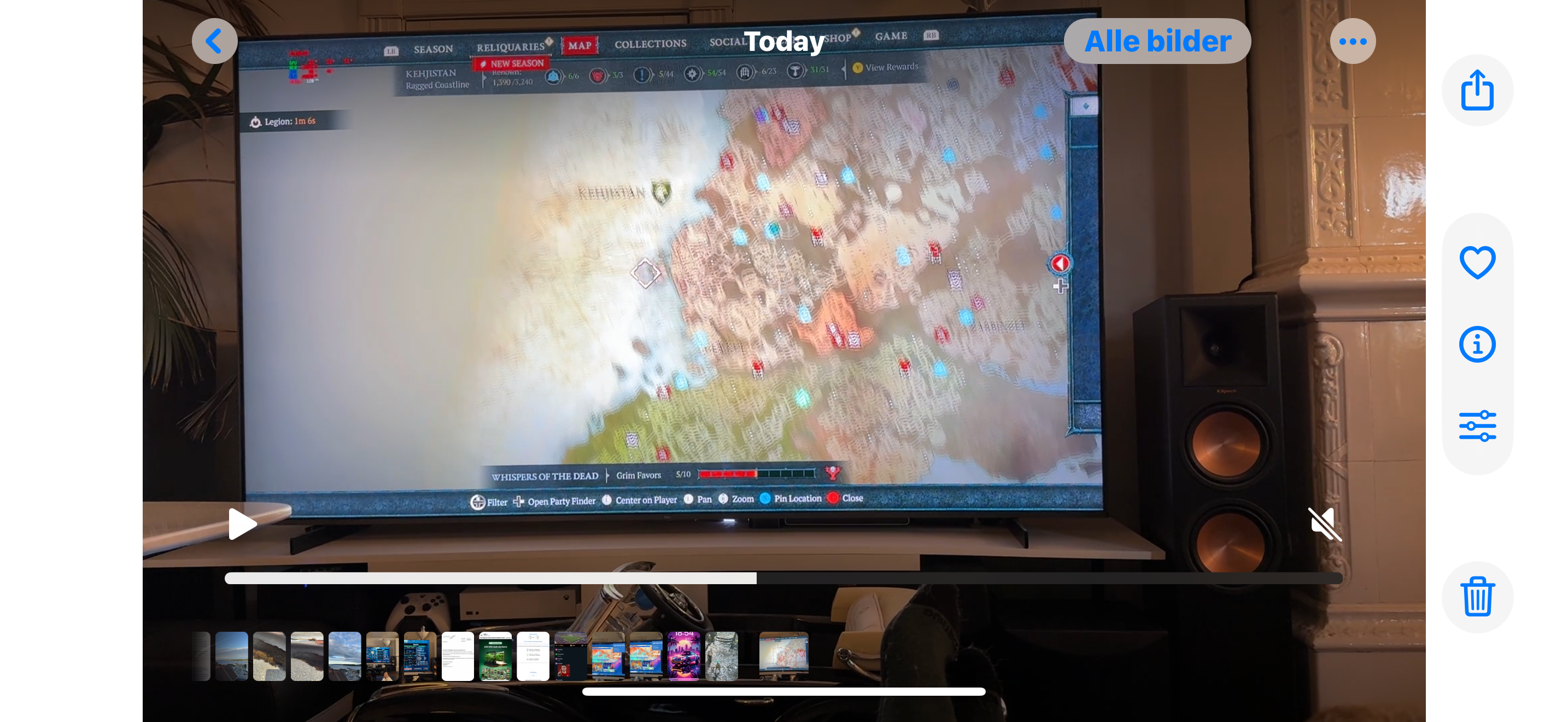

MikkelRæv Skrevet 5. juli 2025 Skrevet 5. juli 2025 Hei har en 8 mnd gammel tv TCL tv. kjøpte nytt skjermkort for en uke siden. noen som vet hvorfor dette skjer? Er det innstillinger på skjermkort eller tv jeg må se på? Eller er det hdmi som er dårlig?

Trulss Skrevet 5. juli 2025 Skrevet 5. juli 2025 Jeg mistenker HDMI eller at kabelen ikke er satt ordenlig på plass. Alternativt mottakeren som er påkoblet TV.
Svein M Skrevet 5. juli 2025 Skrevet 5. juli 2025 Det er vel HDMI 2.1 kabel en bør ha. En annen ting å tenke på er om skjerm klarer høyere enn 60 Hz.
Thor. Skrevet 5. juli 2025 Skrevet 5. juli 2025 Jeg ser du prøver å drive skjermen i 4K 144Hz. Da må HDMI kabelen din være av god kvalitet. Se etter en HDMI 2.1 kabel med sertifiseringsmerket: Ultra HighSpeed HDMI Cable Kabler uten dette merket, men som sier at de klarer 4K 120 eller 8K60 greier ikke nødvendigvis det, det er produsenten som påstår at kabelen greier det. Brukeranmledelser melder om at denne kabelen virker i 4K 120Hz. Så hvis du har en Clasohlson i nærheten så er den verdt et forsøk. Ta vare på kvittering i tilfelle den ikke holder. https://www.clasohlson.com/no/p/39-1364-3 1 1

Dr.Johnsen Skrevet 5. juli 2025 Skrevet 5. juli 2025 (endret) Uheldigvis har dette ingen ting med hva hdmi kabel som er i bruk . Feilen er i spillmester som er slått på TLC Tven. Hvordan komme rundt det har jeg ikke tatt meg tid til men Tven tror Steam/discord er et spill og annet som kan gi ut FPS lesing. Edit: Hvis du skrur av programmet som bruker hardware acceleration så vil den slutte noe Endret 5. juli 2025 av Dr.Johnsen
MikkelRæv Skrevet 5. juli 2025 Forfatter Skrevet 5. juli 2025 Ok. Takker for svar. Skal prøve det ut så ser jeg hva som virker 🙂
MikkelRæv Skrevet 6. juli 2025 Forfatter Skrevet 6. juli 2025 Dr.Johnsen skrev (På 5.7.2025 den 10.25): Uheldigvis har dette ingen ting med hva hdmi kabel som er i bruk . Feilen er i spillmester som er slått på TLC Tven. Hvordan komme rundt det har jeg ikke tatt meg tid til men Tven tror Steam/discord er et spill og annet som kan gi ut FPS lesing. Edit: Hvis du skrur av programmet som bruker hardware acceleration så vil den slutte noe Er det programvare i TCL tv som er dårlig da mener du? hvis jeg slår av spillmester, hva mister jeg av funksjoner?
Dr.Johnsen Skrevet 6. juli 2025 Skrevet 6. juli 2025 Nei er ikke noe feil med TLC Tv i seg selv kjøpte en 65 Tommer selv i April . Men Gamemaster Tror programmet du har oppe er et spill så den prøver og gå over til 1440p 120-144Hz ut i fra hvem tv du har og derfor driver den og blinker Som du ser jeg trenger ikke ikke trykke en gang bare hovre over
MikkelRæv Skrevet 7. juli 2025 Forfatter Skrevet 7. juli 2025 (endret) Det er også en «bølge» på skjermen. Når jeg beveger meg . Ikke så lett å se kanskje. Går sånn ca midt på skjermen . Noen ganger når egg ser på nyheter eller vanlig programmer også. Så virker det som skjermen blir 2delt. Er nesten usynlig stripe som deler ansikt eller hva som helst . Ca midt på skjermen. hva kommer det av? Noe instilling jeg kan gjøre? Endret 7. juli 2025 av MikkelRæv
sedsberg Skrevet 7. juli 2025 Skrevet 7. juli 2025 Kan være enten skalering eller vsync som er feil. Sørg for at du bruker optimal oppløsning og ingen form for over/under-scan.
Thor. Skrevet 7. juli 2025 Skrevet 7. juli 2025 Mye spørsmål nå, jeg tror du bør fortelle oss hvilken TV modell dette er så vi vet hva den har av funksjoner. Jeg greier ikke helt å se hva du viser til men jeg gjetter på at du kanskje opplever tearing. Det betyr at du ser to frames/bilder samtidig på skjermen delt horisontalt, som kan oppleves som et kutt i bildet der øvre og nedre del av bildet ikke er på linje. Denne overgangen kan flytte seg vertikalt over tid eller holde seg på samme plass. Legger ved video og bilde som illustrerer dette.
MikkelRæv Skrevet 7. juli 2025 Forfatter Skrevet 7. juli 2025 Thor. skrev (1 time siden): Mye spørsmål nå, jeg tror du bør fortelle oss hvilken TV modell dette er så vi vet hva den har av funksjoner. Jeg greier ikke helt å se hva du viser til men jeg gjetter på at du kanskje opplever tearing. Det betyr at du ser to frames/bilder samtidig på skjermen delt horisontalt, som kan oppleves som et kutt i bildet der øvre og nedre del av bildet ikke er på linje. Denne overgangen kan flytte seg vertikalt over tid eller holde seg på samme plass. Legger ved video og bilde som illustrerer dette. Ja noe sånt er det når jeg ser tv av og til på Apple TV. jeg har TCL MQLED85. Er vel litt sent å få bytta det inn igjen når det ble kjøpt i november i fjor. Kan være enten skalering eller vsync som er feil. Sørg for at du bruker optimal oppløsning og ingen form for over/under-scan. Skjønte ikke helt hva det er. Eller hva jeg skal gjøre.
Dr.Johnsen Skrevet 7. juli 2025 Skrevet 7. juli 2025 D4 sitt kart er et LIVE kart fra server siden selv om du har 1000hz oppdatering vil karte du ser kun være i 60-23hz eller lavere ut i fra blizzard har satt opp serven til og være 🙂 derfor har du screen tearing som vi kaller det Men når det gjelder GameMaster . 1 Skru av 2 Sett BildeModus På Tven til Spill = Beholder ALLM / Ting du mister er skyggeforsterker og trådkors= Crosshair Cheat midt på skjermen Sørg for at Nvidia Skjermkorte er satt opp til 4k/144hz i windows eller i nvidia app Har du fortsatt problemer så kan jeg holde et øye med tråden 😉 1
MikkelRæv Skrevet 7. juli 2025 Forfatter Skrevet 7. juli 2025 Dr.Johnsen skrev (1 time siden): D4 sitt kart er et LIVE kart fra server siden selv om du har 1000hz oppdatering vil karte du ser kun være i 60-23hz eller lavere ut i fra blizzard har satt opp serven til og være 🙂 derfor har du screen tearing som vi kaller det Men når det gjelder GameMaster . 1 Skru av 2 Sett BildeModus På Tven til Spill = Beholder ALLM / Ting du mister er skyggeforsterker og trådkors= Crosshair Cheat midt på skjermen Sørg for at Nvidia Skjermkorte er satt opp til 4k/144hz i windows eller i nvidia app Har du fortsatt problemer så kan jeg holde et øye med tråden 😉 Takker for god hjelp
