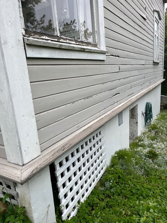

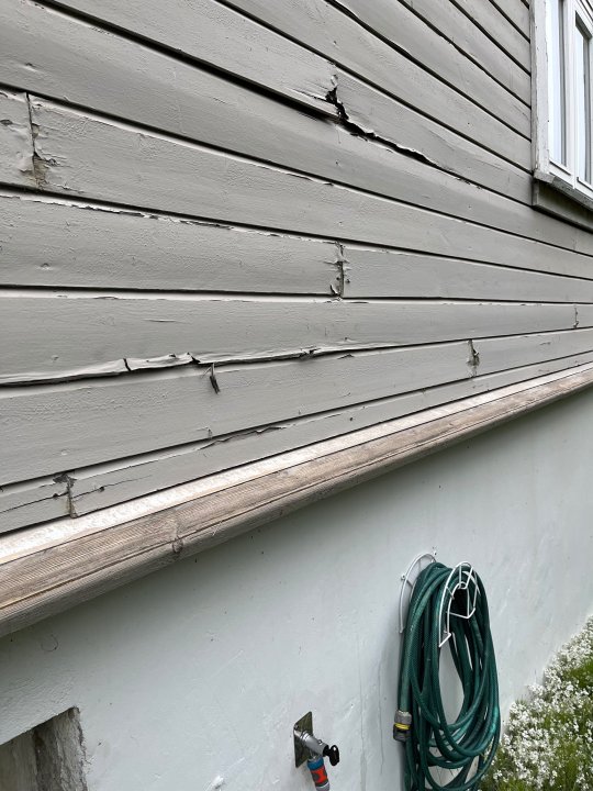

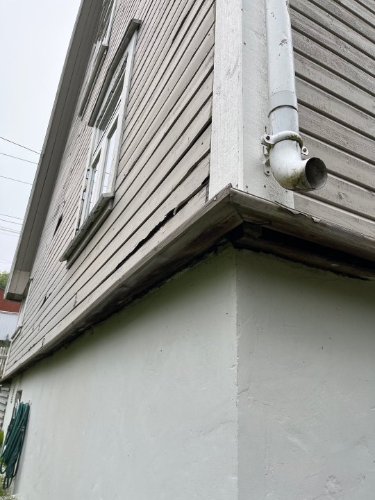

Kan du vise bilde av vannbrett som gjøre det vanskelig å fore ut veggen?

Hjelper lite å isolere veggene mer hvis du beholder de vinduene som er på bildet...
Savner ikke å bo i hus når jeg ser bildene over :)

Det vet jeg rett og slett ikke, men mye tyder på det når man ser under vannbrettet.
Den kan sikkert fores ut men da burde vannbrettet på tilstøtende vegger også skiftes ut, de gamle blir for korte. Disse veggene tok jeg for noen år siden og jeg burde kanskje ha forutsett problemet. Men slik blir det av og til når man ikke gjør at i en "smæle", men tar det litt etter som man selv har tid og penger.

Du er inne på noe her. 🙂 , lengst vekk er forresten ganske nytt, men de nærmeste er klare for et annet liv.et ene

Trenger jo ikke å bytte det ut. Få en meter inn på veggen, kutt vannbord og skjøt derfra så du treffer hjørne på ny vegg.

Jeg har vel nå funnet ut at jeg kan skjøte vannbrettene på de tiulstøtende sidene. Jeg fikk laget ekstra vannbrett (spesiell profil) da jeg tok de andre veggene, med tanke på å fortsette. Så gjør jeg nok jobben mer i ett, ja. Har også venner som nok vil bidra.
