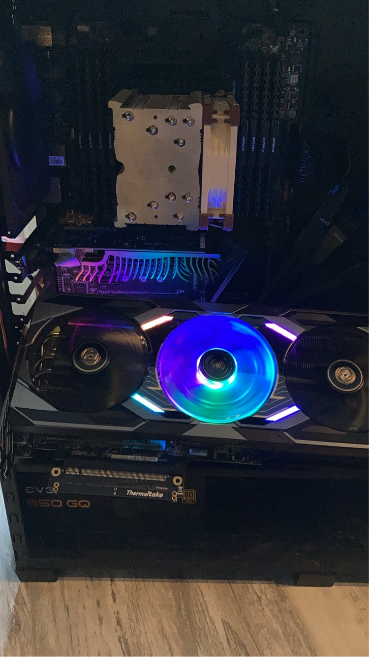

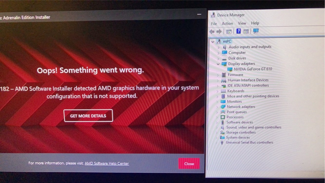

Vollviks P9S Skrevet 10. mars 2025 Skrevet 10. mars 2025 ExcaliBuR skrev (5 minutter siden): Kobler du skjermkortet via en PCIe riser? Hvis du får bilde med et annet kort, gå inn i bios og "lås" PCIe sporet du bruker skjermkortet i til PCIe gen 4 eller 3 f.eks. Fant heldigvis en PCIe riser jeg hadde liggende. Satte 9070’n i tredje slot via riser, med GT610 i første slot for å få signal. Nå får jeg en ny feilmelding "AMD hardware er ikke støttet i mitt system". Skal prøve tipset ditt nu👍

Vollviks P9S Skrevet 10. mars 2025 Skrevet 10. mars 2025 (endret) Låse PCIe til gen.3 (gammelt HK) funket heller ikke. Satte kortet tilbake i første PCIe slot, og igjen sort skjerm. No POST. Har det seg at kortet ikke støtter gen.3? Hvis ikke, blir det retur også får jeg heller slite videre med 4070 😔 Det fungerer i det minste. Edit: At det sitter en Xeon prosessor i, skal vel ikke ha noe å si? Endret 10. mars 2025 av Vollviks P9S

Vollviks P9S Skrevet 10. mars 2025 Skrevet 10. mars 2025 ExcaliBuR skrev (51 minutter siden): Kan du koble begge skjermkortene rett i hovedkortet, få bilde fra det andre og se om Windows ser to skjermkort? Sykt tight fit, men det gikk da. Error 182 og Windows 10 registrerer ikke kortet. Så en på reddit slet med det samme med pcie gen 3. Da blir det retur. Kjøper ikke nytt hk, cpu og ram for å få det til fungere.
ExcaliBuR Skrevet 10. mars 2025 Forfatter Skrevet 10. mars 2025 Merkelig. Kan være du har vært uheldig og fått et kort som er doa. Tror ikke PCIe gen 3 skal være problemet, jeg kjenner en som har GigaByte 9070 xt i et x370 Prime-Pro hovedkort med 1800x og det fungerer fint. Jeg ser at kortet ikke engang gjenkjennes av BIOS. 🤔 Det får nok strøm? (Husker ikke hva du har sagt der tidligere...)

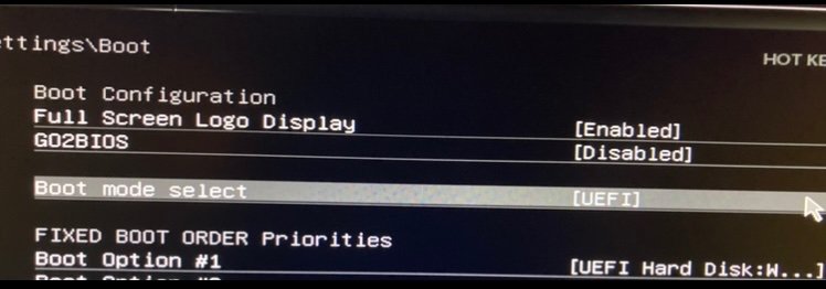

BartSimpson Skrevet 10. mars 2025 Skrevet 10. mars 2025 prøvde du å sjekke uefi modus i bios som jeg nevnte tidligere? https://www.pcworld.com/article/2626464/amd-rx-9070-requires-uefi-bad-news-for-windows-10-die-hards.html
ExcaliBuR Skrevet 10. mars 2025 Forfatter Skrevet 10. mars 2025 Ja, er stor sannsynlighet for at UEFI er i legacy mode på PCIe.
Vollviks P9S Skrevet 10. mars 2025 Skrevet 10. mars 2025 BartSimpson skrev (1 time siden): prøvde du å sjekke uefi modus i bios som jeg nevnte tidligere? https://www.pcworld.com/article/2626464/amd-rx-9070-requires-uefi-bad-news-for-windows-10-die-hards.html Jepp. Nå har jeg gitt opp, etter ti timer med feilsøking. Kortet er pakket og blir sendt i retur. Takker for alle tips👍 1

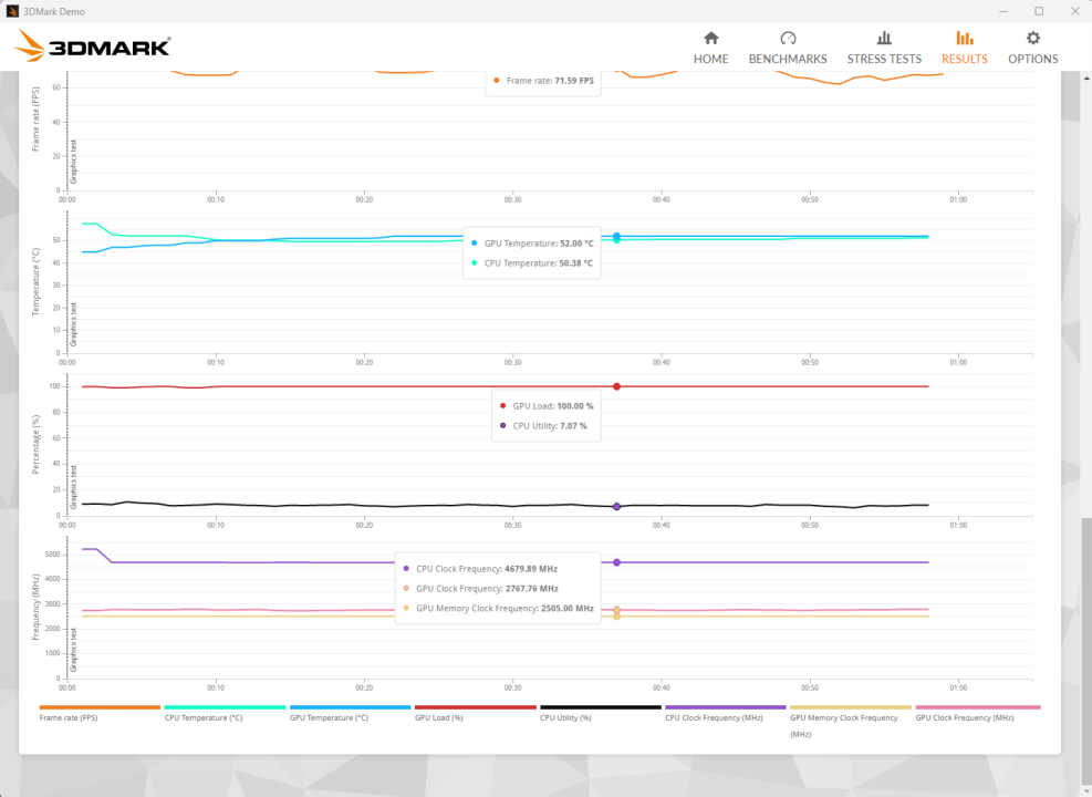

wampster Skrevet 13. mars 2025 Skrevet 13. mars 2025 Hei. Er det noen her som har erfaring med å OC? Jeg har aldri OC'et et skjermkort før Jeg har brukt den amd radeon softwaren og kun justert opp maks tillatt frekvens med +200mhz. Og så har jeg kjørt den stresstest tingen som er i amd sin software. Dette (vedlagt bilder) er resultatet, er det noen som har litt peil som kan si om det er bra/dårlig? Om det er noe mer å gå på/eller ikke? Har ikke undervoltet noe (visste ikke at det var en greie før jeg så en youtube video heller). Bilde 1: (mesteparten av "stresstesten") Bilde 2: (av og til dropper den ned til noe slikt i et halvt sekund/sekund i løpet av testen. Ca 1 gang pr test på 60 sek)
Svein M Skrevet 13. mars 2025 Skrevet 13. mars 2025 (endret) Overclocking 9070 XT Default boost clock: 2970 Default power: 304W --- Ved å justere power limit kan du sette en grense for hvor mye energi (watt) det bruker. Boost clock kan du justere. 2970 er default, så +200 vil da bli 3170 om det er 2970 softwaren bruker, men det kan også være et annet tall. Undervolt er også en viktig ting som kan gi mere ytelse i forhold til strømforbruk, men tar en for mye så blir det ustabilt. Det jeg ville prøvd var: -40 mV på volt, og 3170 på GPU-klokkehastighet. Ingen endring på power (304W) eller minne. Power-limit kan du sette der du vil. Om der er auto-undervolt så kan du prøve det først. --- Spoiler RX 9070 XT specs: https://www.techpowerup.com/gpu-specs/radeon-rx-9070-xt.c4229 Endret 13. mars 2025 av Svein M
wampster Skrevet 13. mars 2025 Skrevet 13. mars 2025 Svein M skrev (17 minutter siden): Over clocking 9070 XT Default boost clock: 2970 Default power: 304W --- Ved å justere power limit kan du sette en grense for hvor mye energi (watt) det bruker. Boost clock kan du justere. 2970 er default, så +200 vil da bli 3170 om det er 2970 softwaren bruker, men det kan også være et annet tall. Undervolt er også en viktig ting som kan gi mere ytelse i forhold til strømforbruk, men tar en for mye så blir det ustabilt. Det jeg ville prøvd var: -40 mV på volt, og 3170 på GPU-klokkehastighet. Ingen endring på power (304W) eller minne. Power-limit kan du sette der du vil. Om der er auto-undervolt så kan du prøve det først. --- Vis skjult innhold RX 9070 XT specs: https://www.techpowerup.com/gpu-specs/radeon-rx-9070-xt.c4229 Det jeg ikke helt skjønner er at når jeg kjører 3Dmark med default settings så kjører kortet kun på 2770mhz (se vedlagt bilde) Er ikke det veldig lavt for dette kortet?
Svein M Skrevet 13. mars 2025 Skrevet 13. mars 2025 (endret) wampster skrev (13 minutter siden): Det jeg ikke helt skjønner er at når jeg kjører 3Dmark med default settings så kjører kortet kun på 2770mhz (se vedlagt bilde) Er ikke det veldig lavt for dette kortet? Hvilken mhz kortet klarer avhenger av hva som kjøres. Er det "tungt" så blir det lav mhz før den stanger mot power limit. Så mhz kan bli alt fra under 2000 mhz til max. edit: Jeg vet ikke hva som er normalt resultat, men trolig det du får ved standard innstillinger. Endret 13. mars 2025 av Svein M

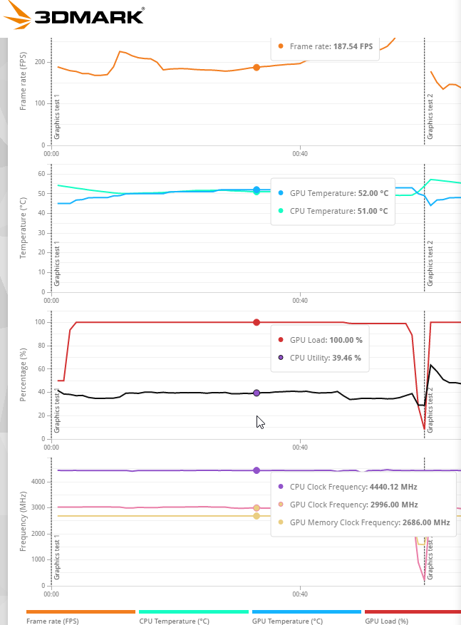

GadusMorhua Skrevet 13. mars 2025 Skrevet 13. mars 2025 (endret) Svein M skrev (2 timer siden): Hvilken mhz kortet klarer avhenger av hva som kjøres. Er det "tungt" så blir det lav mhz før den stanger mot power limit. Så mhz kan bli alt fra under 2000 mhz til max. edit: Jeg vet ikke hva som er normalt resultat, men trolig det du får ved standard innstillinger. Her er mitt 9070 XT Reaper på Time Spy DirectX 12 benchmark. Kortet trekker max 304W, men jeg får nok høyere GPU hastighet enn wampster pga undervolting (-60 mV). Edit: ser han kjører med default settings ovenfor. RAM er satt til 2700 MHz. Graphics score blir 30100. CPU-utnyttelse er veldig lav sammenlignet med meg, det var litt merkelig. Endret 13. mars 2025 av GadusMorhua
