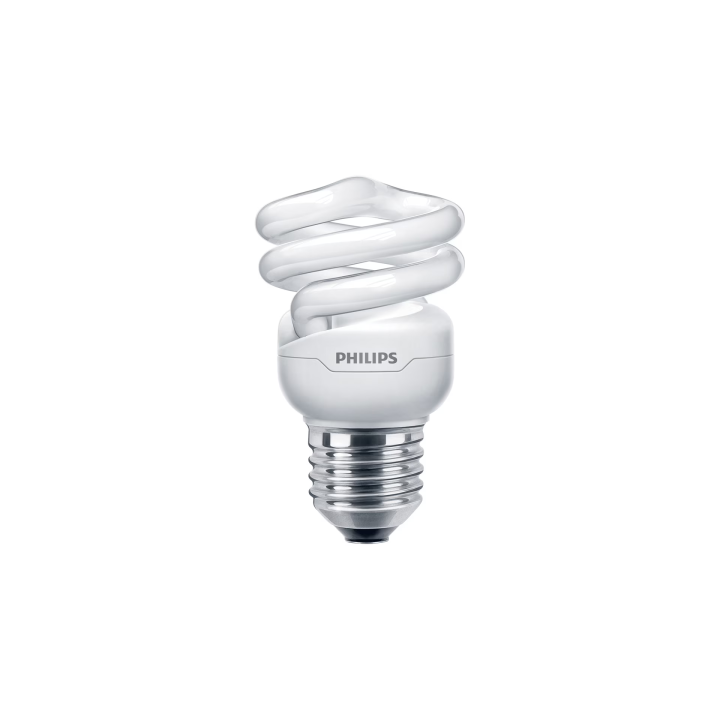

Ny utfordring. Fikk kjøpt både lampe og pærer i går, men da jeg kom hjem hadde en ny pære tatt kvelden. Det er en spiralformet pære med E27 sokkel. Philips Tornado... Står under spesifikasjoner at den ikke kan dimmes, så det stemmer godt med at dumme pærer kan dimmes med en ferdig dimmer.
Men, er det egentlig noen fordel med spiral pære? Eller kan jeg bare kjøpe en vanlig pære med E27 sokkel? Det vil i så fall gjøre det litt enklere å få byttet pære på dagen ettersom både Europris og dagligvarebutikker har et godt utvalg.
philips-tornado-fluorescerende-lyspare-phitor8we27--pdp_main-1920.avif
Der har du fått deg en "sparepære"/ kompaktlysrør.
De er ikke så populære lengre da de fungerer dårlig i kulde, bruker ganske lang tid på å tenne, vanligvis har ganske dårlig fargegjengivelse og sjelden kan dimmes.
Kjøp en LED pære med e27 sokkel, hvis mulig styr unna osram /ledvance
Jeg har igjen ganske gode erfaringer med SG og Philips, Segula pleier å være helt knall, men ikke de letteste å få fatt i.

Så ble vi enige om at jeg kan ha en dum pære ala dette?
https://www.europris.no/p-lyspaere-led-806-lm-3-pk-classic-e27-a60-184891
Eller må jeg ha en dum pære som det står kan dimmes?
https://www.europris.no/p-lyspaere-led-1055lm-dim-klassisk-matt-e27-a60-e-201478
Førstnevnte er ikke dimbar og vil dermed nesten garantert gi problemer.
Nr 2 har jeg ingen erfaring med, men står jo dimbar så *BØR *fungere.
