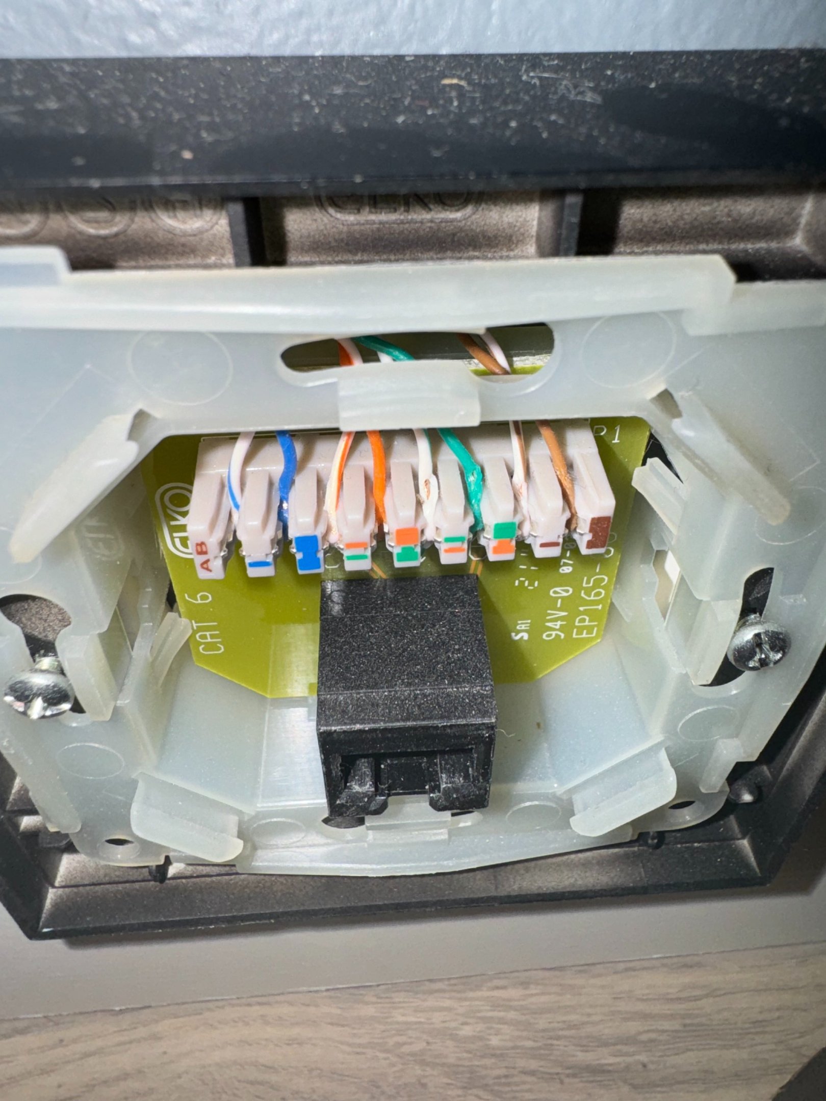

soppisuppa Skrevet 5. juli 2024 Del Skrevet 5. juli 2024 Hei, jeg tok over en leilighet der det er installert ethernet-uttak på kontoret men dette uttaket fungerer ikke. Jeg har prøvd å bytte RJ45-plugg i andre enden av kabelen, etter T-568B standarden uten hell. Jeg tror at uttaket er koblet etter T-568B standarden, men legger ved bilde så noen eventuelt kan bekrefte dette. Kan det være at ledningene i uttaket er skadet eller ikke festet godt nok inn? Lenke til kommentar https://www.diskusjon.no/topic/1946284-hjelp-med-korrekt-kabling-av-rj45-uttak-og-plugg/
Mannen med ljåen Skrevet 5. juli 2024 Del Skrevet 5. juli 2024 (endret) Hva går den andre enden til? En router? Er grønn/hvit og oransje/hvit krysset i andre enden? Er alle ledningene dyttet helt inn i knivene? Endret 5. juli 2024 av Mannen med ljåen Lenke til kommentar https://www.diskusjon.no/topic/1946284-hjelp-med-korrekt-kabling-av-rj45-uttak-og-plugg/#findComment-27075275
Powertrainer Skrevet 5. juli 2024 Del Skrevet 5. juli 2024 Etter bilde å bedømme er det kun blå/hvit &blå som sitter dypt nok, hvis du ikke har kronetang så kan du lure det til med et lite flatskrujern. Lenke til kommentar https://www.diskusjon.no/topic/1946284-hjelp-med-korrekt-kabling-av-rj45-uttak-og-plugg/#findComment-27075277
Mannen med ljåen Skrevet 5. juli 2024 Del Skrevet 5. juli 2024 (endret) Jeg har alltid brukt tapetkniv, det er tynnere enn flat skrutrekker. Det kan bli litt skade på isolasjonen, men skitt au. Ledningen skal nok lengre inn enn de fleste på bildet er. Endret 5. juli 2024 av Mannen med ljåen Lenke til kommentar https://www.diskusjon.no/topic/1946284-hjelp-med-korrekt-kabling-av-rj45-uttak-og-plugg/#findComment-27075279
soppisuppa Skrevet 5. juli 2024 Forfatter Del Skrevet 5. juli 2024 Takk for gode svar. Andre enden skal kobles til en port i hjemmesentralen. Har jeg gjort riktig ved å følge T-568B standarden på RJ45-pluggen som skal kobles til hjemmesentralen? Ser at det allerede er litt skader på isolasjonen på enkelte av ledningene. Skal prøve å få dyttet de lenger inn, så satser jeg på at det er problemet. Lenke til kommentar https://www.diskusjon.no/topic/1946284-hjelp-med-korrekt-kabling-av-rj45-uttak-og-plugg/#findComment-27075281
Powertrainer Skrevet 5. juli 2024 Del Skrevet 5. juli 2024 Kan ikke si det sikkert i ditt tilfelle men på de aller fleste anlegg er det B-standarden som brukes. Lenke til kommentar https://www.diskusjon.no/topic/1946284-hjelp-med-korrekt-kabling-av-rj45-uttak-og-plugg/#findComment-27075285
soppisuppa Skrevet 5. juli 2024 Forfatter Del Skrevet 5. juli 2024 Her er et litt bedre bilde av ledningene. Lenke til kommentar https://www.diskusjon.no/topic/1946284-hjelp-med-korrekt-kabling-av-rj45-uttak-og-plugg/#findComment-27075286
soppisuppa Skrevet 5. juli 2024 Forfatter Del Skrevet 5. juli 2024 Det løste problemet! Takk for hjelpen Lenke til kommentar https://www.diskusjon.no/topic/1946284-hjelp-med-korrekt-kabling-av-rj45-uttak-og-plugg/#findComment-27075450
