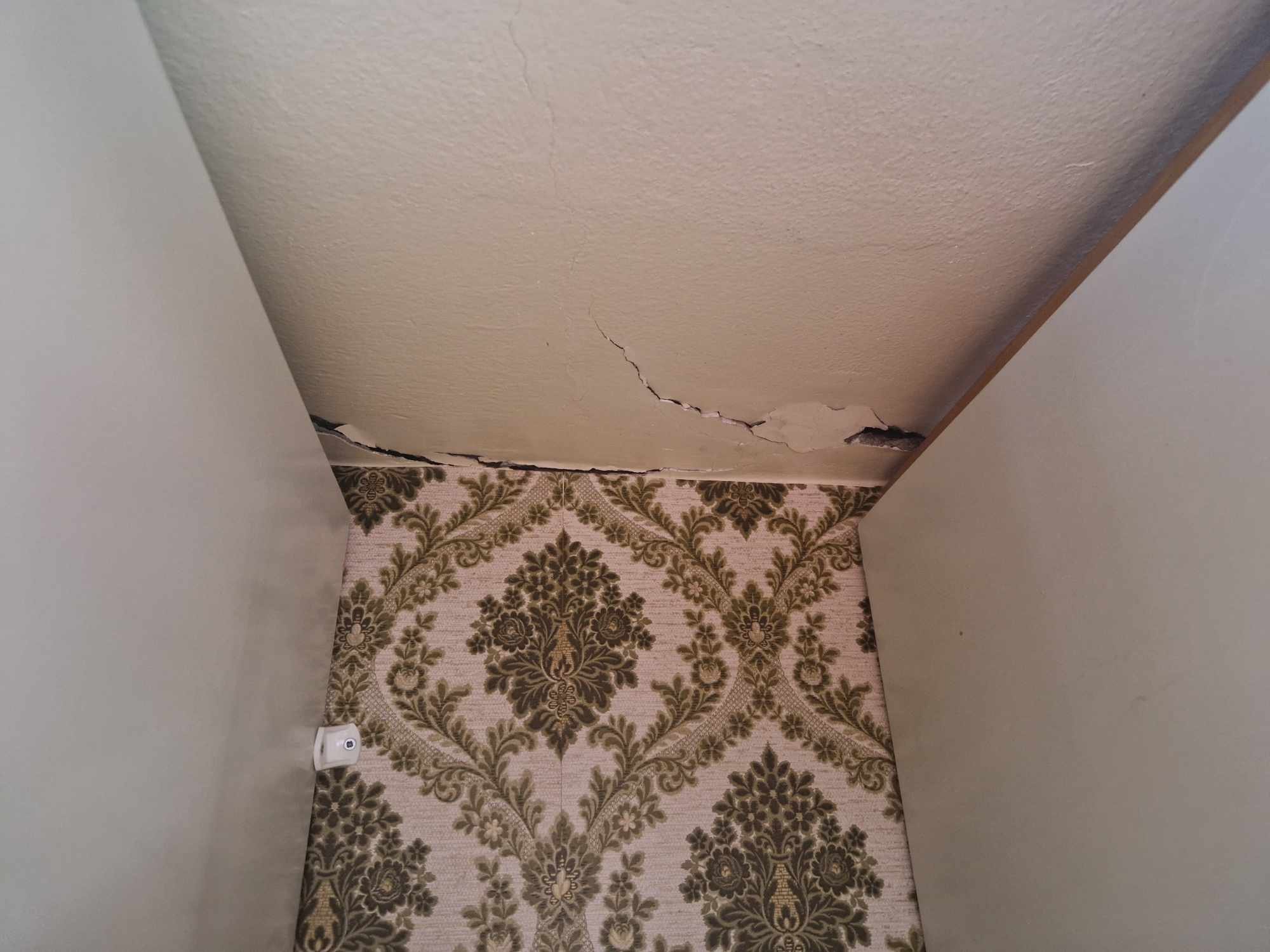

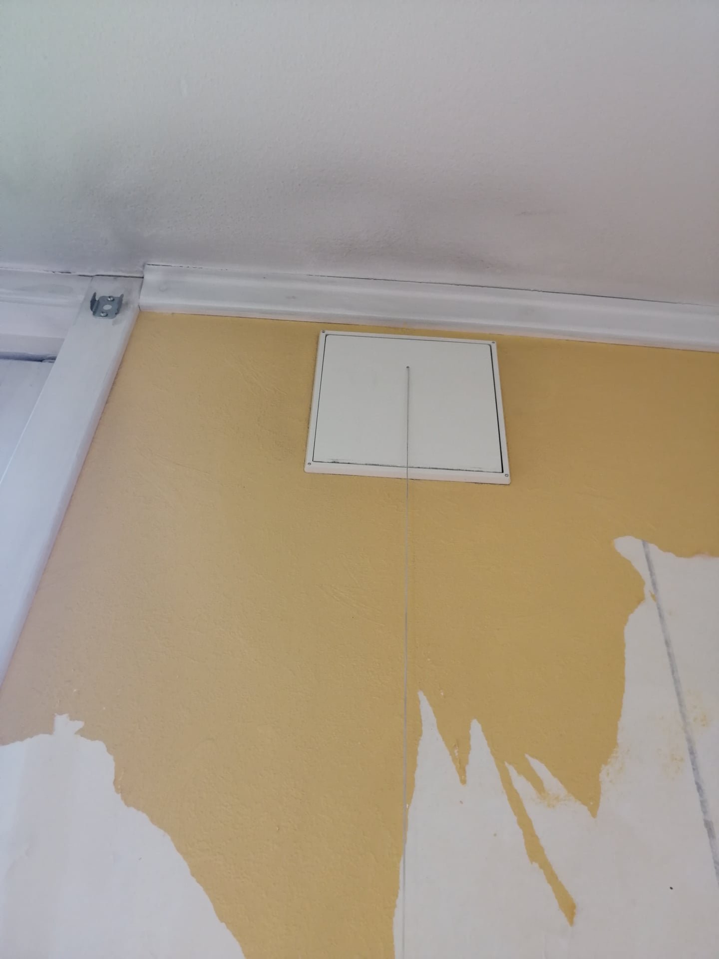

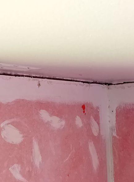

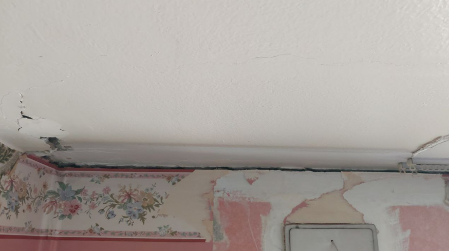

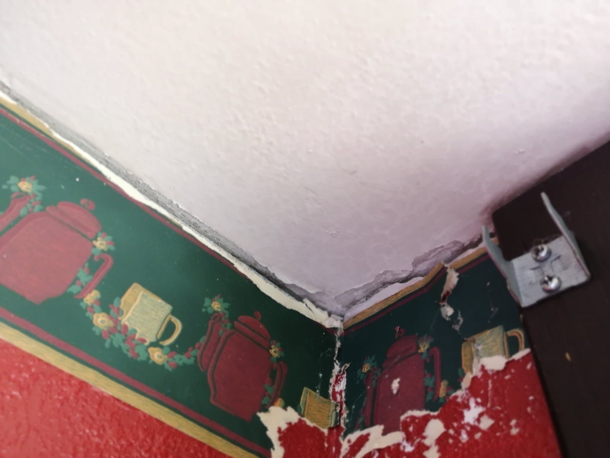

Har kjøpt en lelighet fra 1965 i oslo. Og har etterhvert oppdaget en del skader i betongen mellom vewgg og tak. Meldte ifra til boligsameie som da engasjerte et firma som i dag kom med rapport hvor han basically sier at det er alvorlig skade, men at han ikke har kompetanse nok til å vurdere hva årsaken til skaden er og hvor omfattende det er. De sa at det bør engasjeres en byggingeniørfirma som burde se på saken, da han mener skadene kan skyldes konstruksjon.
Jeg startet med oppussing og sitter nå mer eller mindre fast i påvente av hva boligsameie skal foreta seg i forbindelse med dette. De sier at det er vanskelig å skaffe firma som kan utføre en befaring i juli og at jeg må vente på at takstmann fra forskiringsselskapet kommer og utarbeider en rapport. Dette kan ta måneder.
Noen har som jobber som byggingeniør eller med betong som kan fortelle meg hva dette er? Leiligheten ligger i toppetasjen, altså 4etg.
Endret av Tesla1856
Ser ut som hele betongdekket i taket sprekker. Er det store setningsskader i bygningskroppen forøvrig? Skjev fasadevegg?
Og et gjennomrustet soilrør.. Er det luftinga for avløp i bygget?
