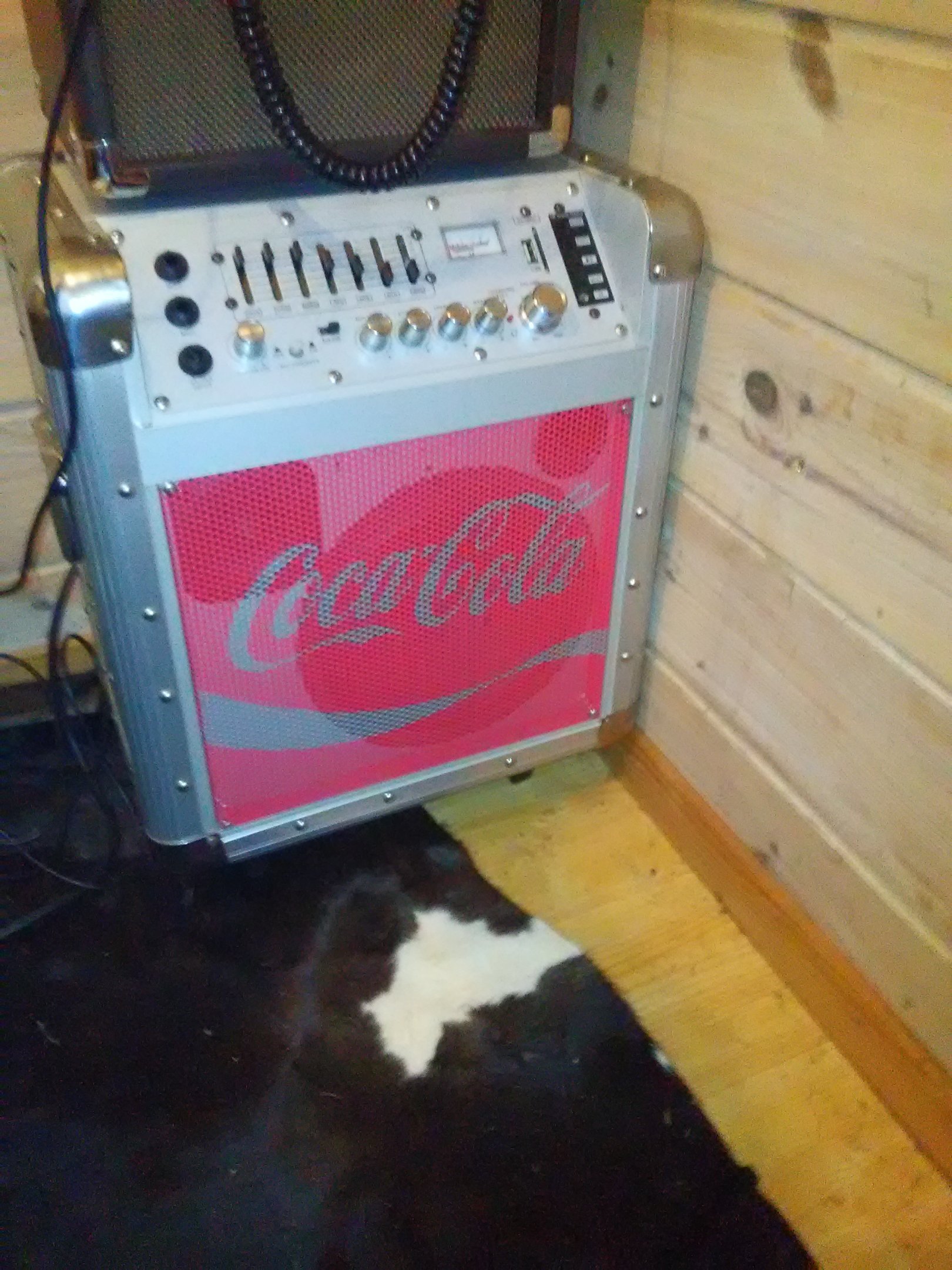

Karltorbj Skrevet 8. juni 2024 Forfatter Skrevet 8. juni 2024 Mannen med ljåen skrev (Akkurat nå): Fås denne modellen kun i 110 volts utgave? Det vet jeg ikke, det er en billig china forsterker, men denne ogsaa, blir spesiell, for det er en coca cola forsterker og den har jeg en bacardi gitar til. 😄 Poenget naa, er at jeg satser ikke paa aa skifte noe, men faa fatt i en billig omformer, paa Finn og denne gangen, skal jeg ikke brenne noe. 😄 Den er helt i orden, trenger bare en omformer og hvor sterk, maa denne vaere, hvor mangen watt, amper maa den taale??? Vet at den maa gaa i fra 220/230v til 110v, men hva maa den taale?

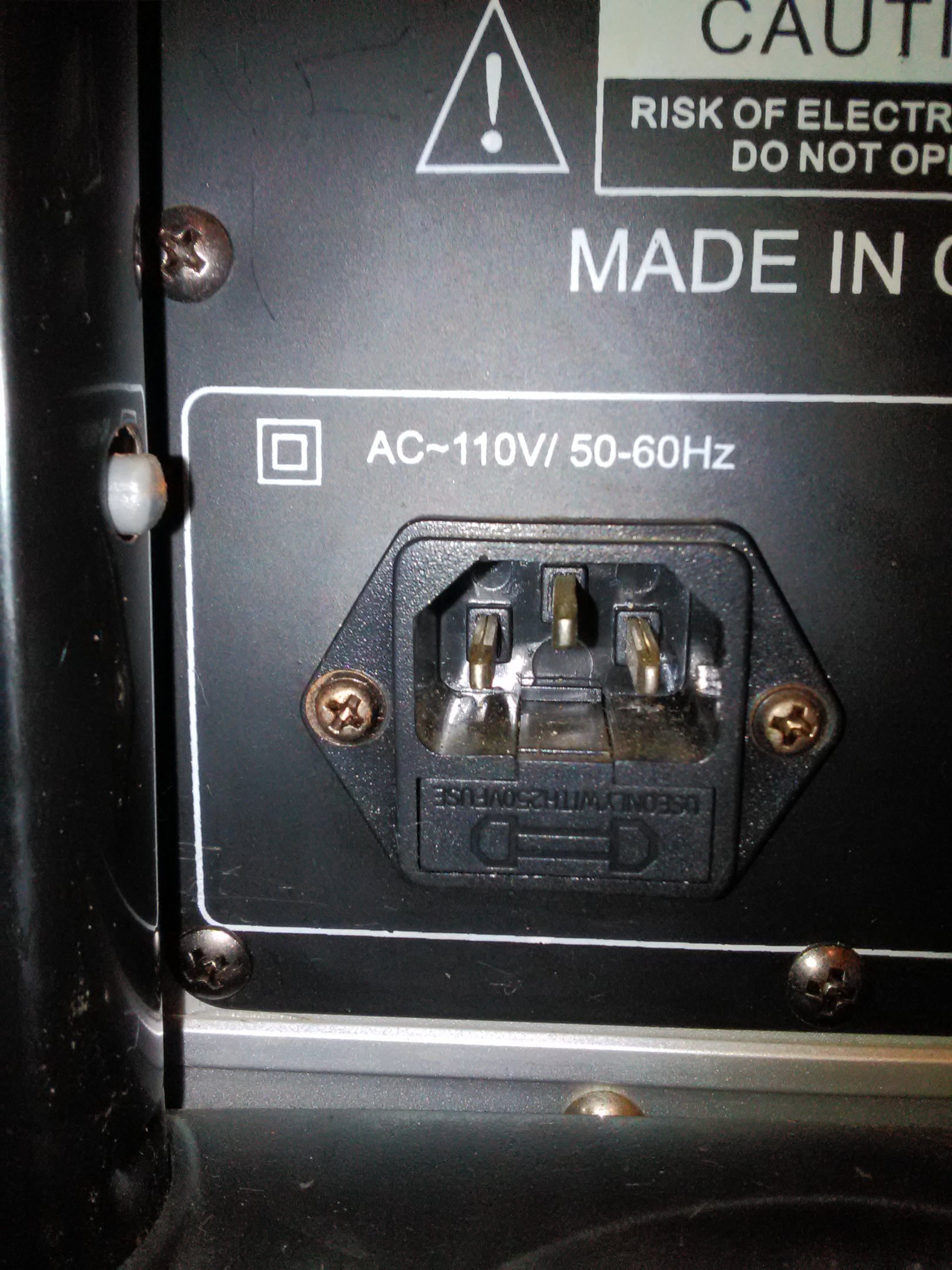

Mannen med ljåen Skrevet 8. juni 2024 Skrevet 8. juni 2024 (endret) Da misforstod jeg. Denne tråden gjelder altså Cola-forsterkeren, som du ikke ønsker å modifisere på noen som helst måte? Du ønsker en omformer fra 230 til 110 volt, som du kan plugge den amerikanske gitarforsterkeren inn i, for å bruke den i Norge? Fint bilde av fremsiden. Men kan vi få et nærbilde av klistremerket på baksiden? Endret 8. juni 2024 av Mannen med ljåen

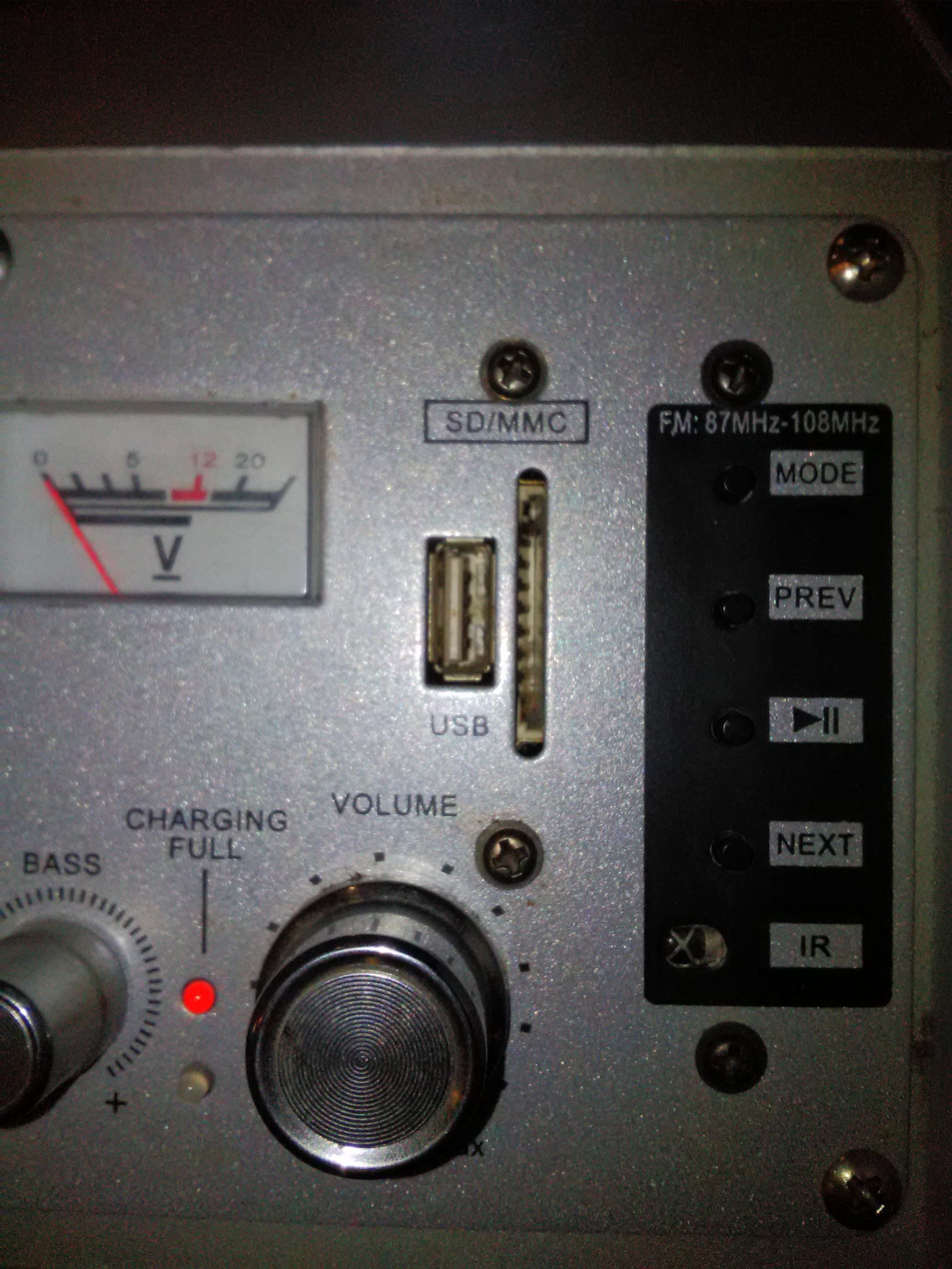

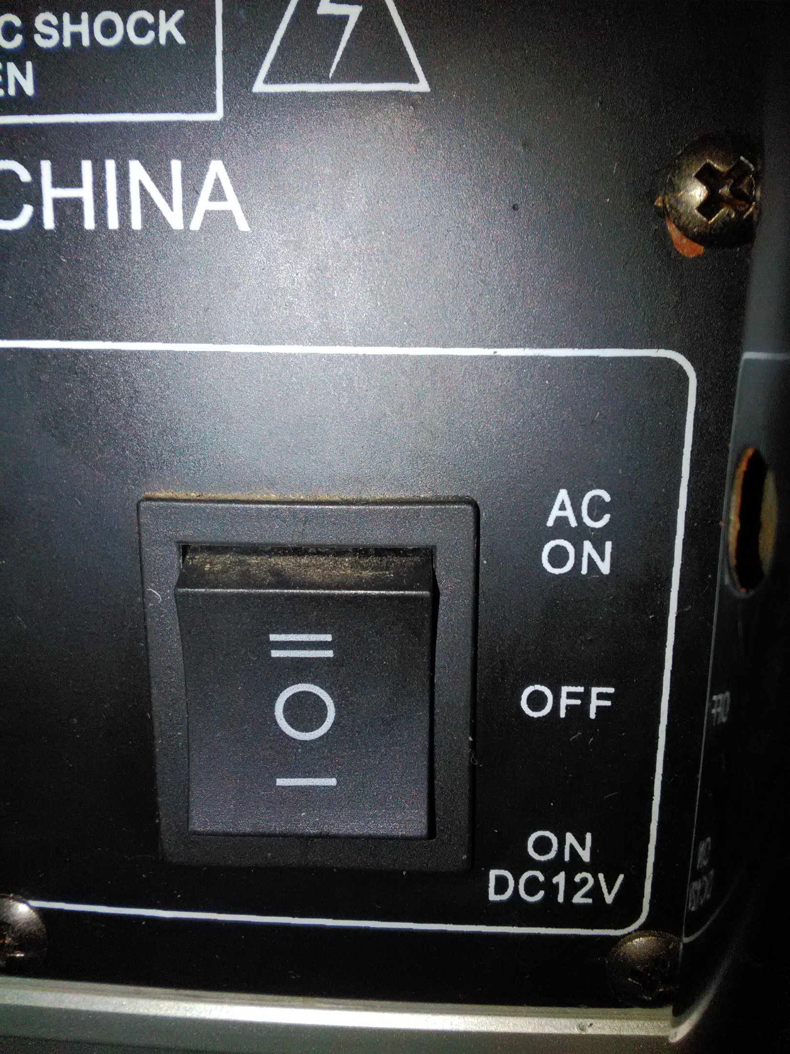

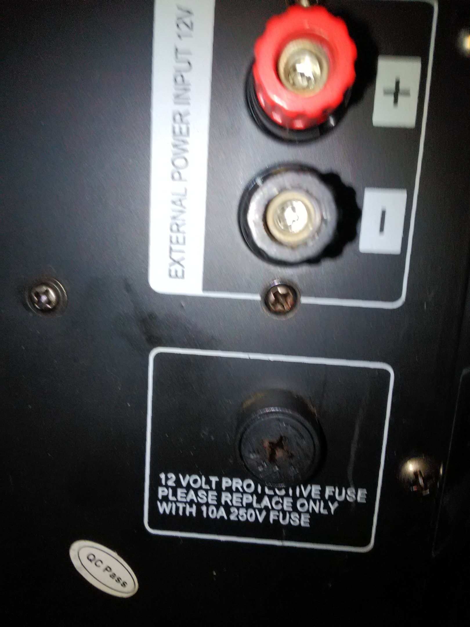

Karltorbj Skrevet 8. juni 2024 Forfatter Skrevet 8. juni 2024 (endret) Mannen med ljåen skrev (23 minutter siden): https://www.kjell.com/no/produkter/elektro-og-verktoy/stromadaptrer/acac-stromadapter/230-110-v-omformer-p44098 Er det denne du trenger? Noen klager på summende støy, men ellers ser den grei ut. Andre kan gjerne vurdere om jeg har rett. Den ville vel også fungert med Jägermeister-forsterkeren om du ikke hadde svidd den med 220 volt. Den saa kjekk ut, hvis den ikke summer for hoeyt da. Saa 300w holder? Ser det er et batteri, med lagringsmuligheter. Ser jeg ha ren 12v mulighet ogsaa. Baade forann og bak? Det er 12v inngang bak. se bilde. Det er en usb inngang foran, se bilde, kan jeg gaa inn der, med 12v stroem? Klarer PC'en min aa drive den? Hva tenker du er mest rasjonelt? Forsterkeren, er vel, en 20 aar. Tror jeg gaar inn paa Finn, og soeker Endret 8. juni 2024 av Karltorbj 1
Mannen med ljåen Skrevet 8. juni 2024 Skrevet 8. juni 2024 (endret) Du kan definitivt ikke drive den med USB eller PCen din. Den har antakelig USB og minnekortleser kun for å spille MP3-filer. Det kan du jo teste når du får strøm på den. Stilig at den har 12 volt inngang. Da trenger du ikke dieselaggregat på neste grottefest. Det er antakelig for å kunne bruke bilbatteri når man har utekonsert og mangler stikkontakt. Det er mest rasjonelt å bruke 110 volt med varen fra Kjell. Har den innebygget batteri? Jeg spør fordi den har voltmeter og lampe for "charging". Endret 8. juni 2024 av Mannen med ljåen

Mannen med ljåen Skrevet 9. juni 2024 Skrevet 9. juni 2024 Sitat Er Kjellemanns omformet, den som du anbefalte meg, jordet i Stoepselet? Det ser du på bildet at det er. Støpselet vises i bakgrunnen.
Karltorbj Skrevet 9. juni 2024 Forfatter Skrevet 9. juni 2024 Mannen med ljåen skrev (Akkurat nå): Det ser du på bildet at det er. Støpselet vises i bakgrunnen. Ja, saa det naa, men de apparatene med roedt kryss, er smaa apparater, men apparater som, gir mye varme, slik som strykejern, haarfoener og kaffetrakter. Trekker de mer enn 300w de kanskje, eller tett opp til kanskje?
