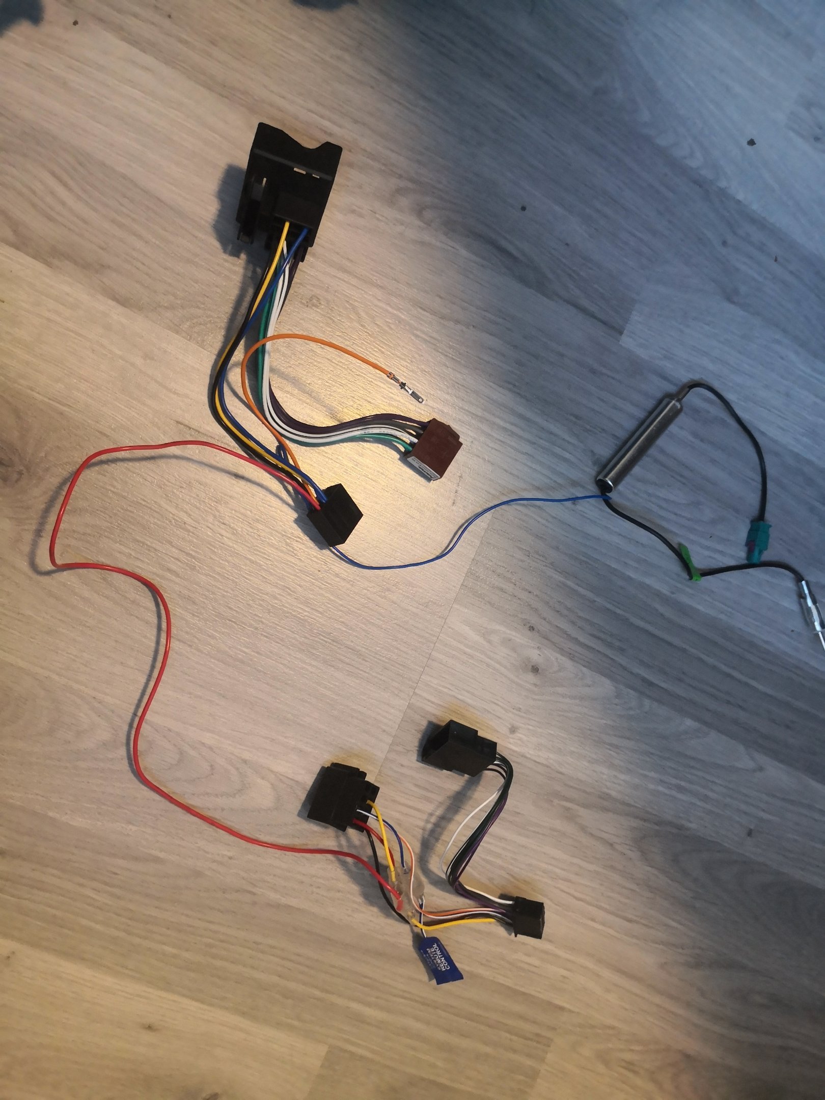

Skal erstatte originalradio i min skoda yeti med en ettermarked pioneer radio som jeg har kjøpt på finn. Ser at i ledningsnettet jeg fikk med der er power 12v kabelen tjuvkoblet på memory 12v kabelen slik at det i prinsippet alltid er påkoblet strøm. Han jeg kjøpte det av sa at det gikk på og av med tenningen, men skjønner ikke helt hvordan det går når den ikke er koblet på tenningen slik som alle artikler jeg leser sier jeg må gjøre. Anlegget stått i en Volvo tidligere. Ikke koblet opp i min bil enda.
Er det dumt at det er koblet slik? Fordeler/ulemper?
Å hente 12v fra memory er en himla dårlig løsning. Få ryddet opp slik at permanent 12v (som er den som tåler å gi noen Amp) er den som forsyner enheten med strøm, og la acc / memory være kun til det.
Det går vel kanskje an å koble det direkte til selve tenningen på noe vis, men det jeg har brukt å gjøre er å koble det til en sikring som gir strøm når man ønsker det. F.eks. via en sånn https://bilradiospes.no/ampire/xsa105/tenningskabel-med-sikring-ato-sikring (bare finn riktig størrelse og riktig sikring). Så er det bare å lese i manualen eller teste litt for å finne riktig sikring. Trygt og enkelt.
