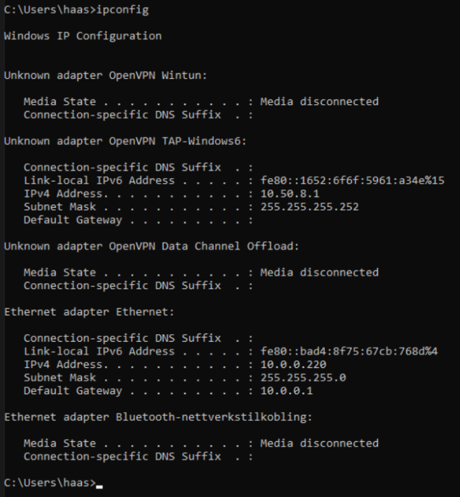

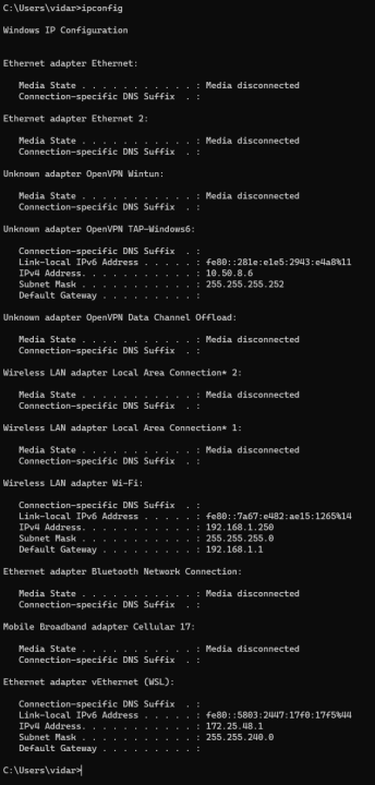

Garrian Skrevet 6. oktober 2023 Skrevet 6. oktober 2023 Hei! Jeg prøver for først gang å sette opp VPN (OpenVPN). Dette for å kunne nå enheter som befinner seg på ett annet nettverk. Jeg har satt opp server og client iht denne youtube videoen: https://www.youtube.com/watch?v=t15dU0ckgvc&t=614s På det nettverket jeg prøver å nå, er IP-addressene 10.0.0.1-10.0.0.254. Jeg har satt opp OpenVPN server til å være 10.0.0.0. Når jeg prøver å koble meg til med VPN så får jeg tildelt ip 10.0.0.6, så jeg får altså koblet meg til. Problemet er at jeg ikke finner noen av enhetene som skal befinne seg på dette nettverket. Jeg har åpnet port 1194 i brannmuren, og jeg bruker freeddns for å nå public IPen på nettverket jeg prøver å nå. Så håper noen her kan ha noen gode tips
ali q Skrevet 6. oktober 2023 Skrevet 6. oktober 2023 Det er vel ikke uten grunn at f.eks. pivpn og andre installer-scripts for openvpn setter opp sitt eget subnett (har serveren 10.0.0.0/24 så vil f.eks. pivpn sette vpn-interfacet i 10.0.1.0/24).. Høres ut som at du har manuelt installert openvpn og opprettet et nytt 10.0.0.0/whatever og at route imellom de to da vil føre til misforståelser.. Min anbefaling er å beholde dagens port forward, reinstaller med f.eks. pivpn (som funker på mye mer enn bare pi's, selv mye mer enn debian-baserte systemer) som gjør jobben for deg (bare klikk enter en haug med ganger) og opprett nye .ovpn filer (slett de gamle så du ikke blir mer forvirra i fremtiden).

ali q Skrevet 6. oktober 2023 Skrevet 6. oktober 2023 (endret) Det kommer helt ann på subnettmasken satt. Hvis de to subnetene er små nok til å ikke ha overlappende IP-adresser så må du ha en route imellom de to (grunnen til at vi har en default gateway er så alt utenfor ditt eget subnett skal dumpes dit og så får gatewayene prøve å finne en route viderere). Å bare nevne IP-adresser uten masken/cidr har veldig lite nytteverdi (fører bare til at motparten må synse for å hjelpe deg videre). For å si det slik: 10.0.0.210 kan ikke pinge 10.0.1.1 hvis den (10.0.0.210) er satt med /24 subnettmaske, men hvis den har f.eks. /16 så vil den kunne nå absolutt alt med 10.0.x.x. Endret 6. oktober 2023 av ali q 1

barfoo Skrevet 7. oktober 2023 Skrevet 7. oktober 2023 11 hours ago, Garrian said: Mulig det. Nå har jeg knota med dette i hele dag, i håp om å finne utav dette på egen hånd. Men ser at jeg trenger noe hjelp her, så derfor innlegget. Jeg trenger forøvrig at dette kjører i windows. Du må skru på ip forwarding i operativsystemet ditt for at det skal opptre som router. Korleis du gjer det i Windows aner eg ikkje. I tillegg må alt av dingser du vil snakke med og ha ei rute tilbake til OpenVPN-nettverket ditt, med PCen som er OpenVPN-server som gateway.
mobile999 Skrevet 8. oktober 2023 Skrevet 8. oktober 2023 Garrian skrev (På 6.10.2023 den 9:05 PM): Jeg har satt opp server og client iht denne youtube videoen Den videoen viser kun hvordan man setter opp openvpn server på en pc slik at man kan få tilgang til den pc'en. Nettverket vil ikke være tilgjengelig med det oppsettet. Du må skru på routing på pc'en med openvpn server for å få tilgang til nettverket. Du må også endre på openvpn server oppsettet. Du skrur på routing i Windows ved å endre IPEnableRouter fra 0 til 1 og restarte datamaskinen. Du finner IPEnableRouter under HKEY_LOCAL_MACHINE\SYSTEM\CurrentControlSet\Services\Tcpip\Parameters . Oppsett av OpenVPN har jeg ingen erfaring med.

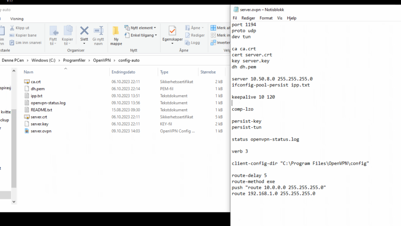

mobile999 Skrevet 9. oktober 2023 Skrevet 9. oktober 2023 (endret) Garrian skrev (3 timer siden): Skal routingen settes opp i OpenVPN eller i windows? Det skal settes opp i OpenVPN. Forsøk å legge til route-delay 5 route-method exe push "route 10.0.0.0 255.255.255.0" i konfigurasjonsfilen til OpenVPN serveren. Endret 9. oktober 2023 av mobile999

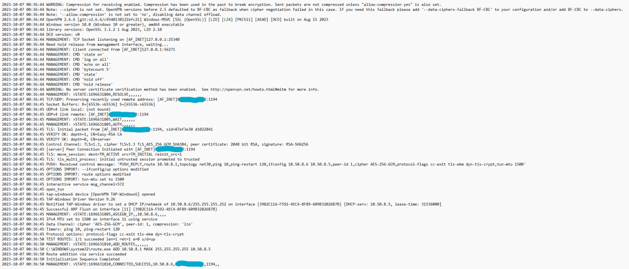

Garrian Skrevet 9. oktober 2023 Forfatter Skrevet 9. oktober 2023 (endret) mobile999 skrev (6 timer siden): Det skal settes opp i OpenVPN. Forsøk å legge til route-delay 5 route-method exe push "route 10.0.0.0 255.255.255.0" i konfigurasjonsfilen til OpenVPN serveren. Takk! Prøvde dette nå, men finner fortsatt ikke enhetene på nettverket. Jeg er loggget inn med teamviewer på PCen som er server, og når jeg kjører advanced ip scanner på client-pcen, så mister jeg kontakten via teamviewer. Er ikke det litt snodig? Jeg prøver da å scanne 10.50.8.1-254. Slik ser config filen ut på serveren nå: Endret 9. oktober 2023 av Garrian
mobile999 Skrevet 9. oktober 2023 Skrevet 9. oktober 2023 (endret) Flytt de tre linjene helt ned og legg til slik at det ser slik ut: client-config-dir "C:\\Program Files\\OpenVPN\\config" route-delay 5 route-method exe push "route 10.0.0.0 255.255.255.0" route 192.168.1.0 255.255.255.0 i konfigurasjonsfilen til OpenVPN serveren. Lag en fil med navn client01 uten extension i C:\Program Files\OpenVPN\config (på serveren) med følgende innhold: ifconfig-push 10.50.8.10 10.50.8.11 iroute 192.168.1.0 255.255.255.0 Test og sjekk om clienten har fått ip-adresse 10.50.8.1x . Endret 9. oktober 2023 av mobile999

Garrian Skrevet 9. oktober 2023 Forfatter Skrevet 9. oktober 2023 mobile999 skrev (6 timer siden): Kommenter vekk linjen som vist og test. #ifconfig-push 10.50.8.10 10.50.8.11 iroute 192.168.1.0 255.255.255.0 Hei, når jeg kommenter bort linjen som du foreslår, så får jeg connecte:

mobile999 Skrevet 10. oktober 2023 Skrevet 10. oktober 2023 Kommenter vekk linjen som vist i server.ovpn og slett deretter filen ipp.txt: #ifconfig-pool-persist ipp.txt På serveren: Høyreklikk OpenVPN ikonet på i taskbar og velg Exit. Start OpenVPN GUI som administrator fra startmenyen. Test om du får tilgang til nettverket.
