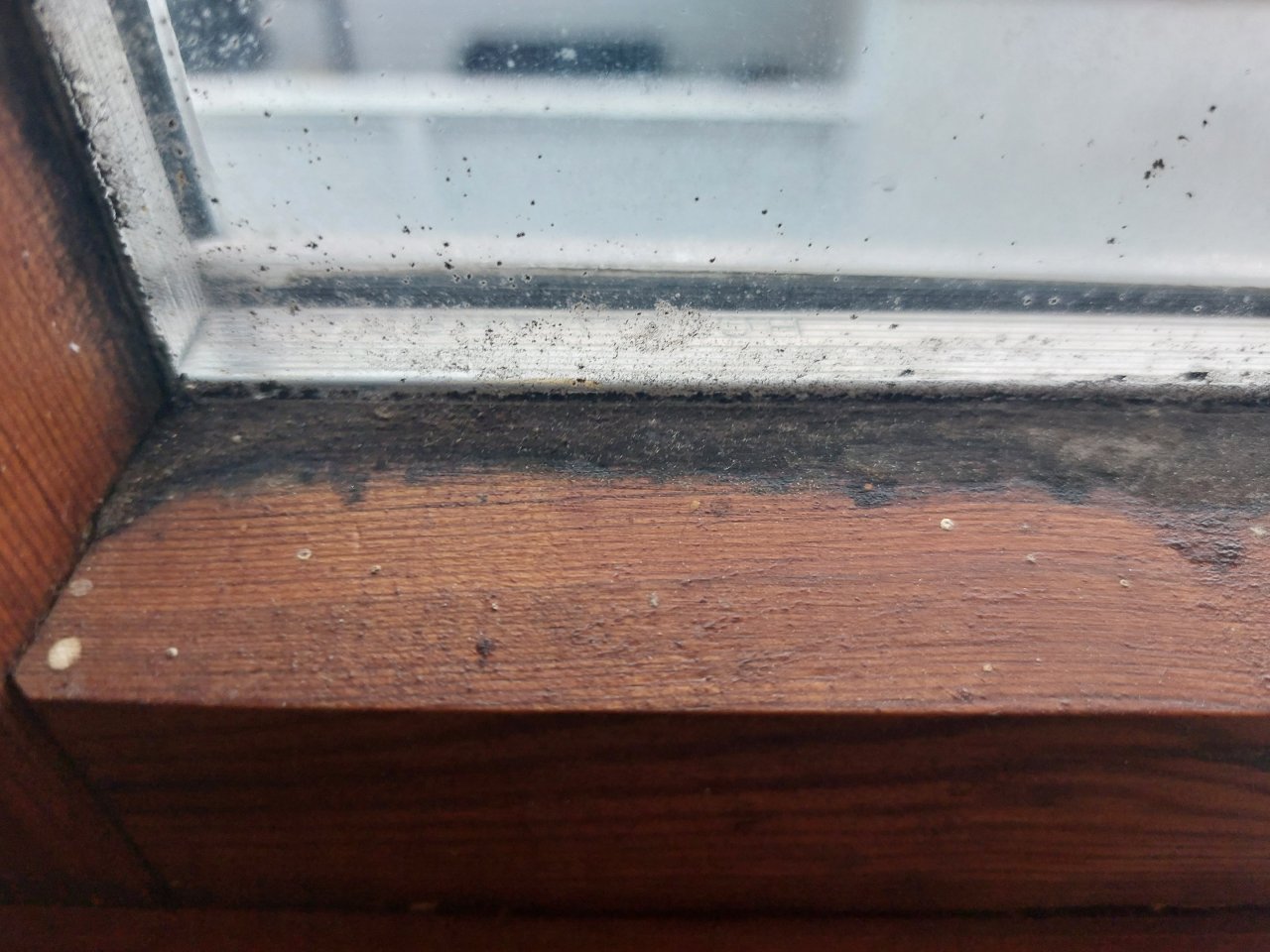

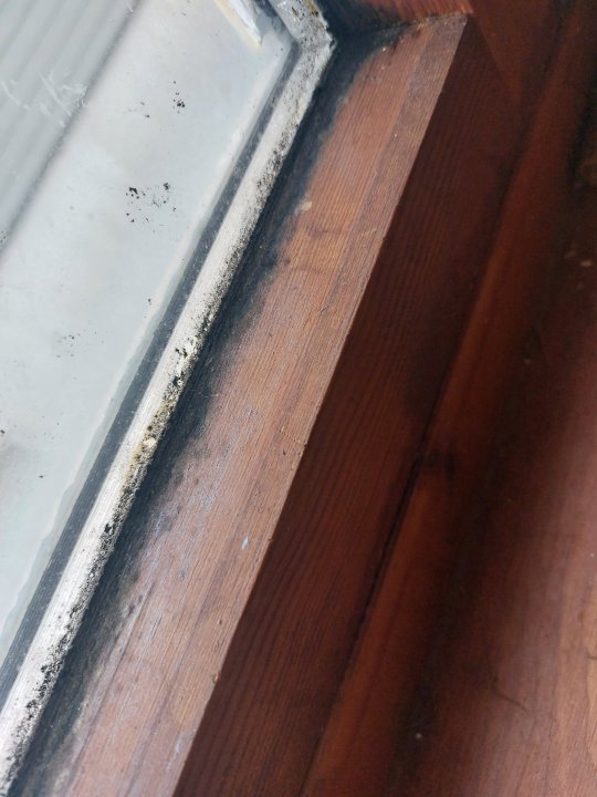

Er dette mugg?
Hei, spør for en kamerat, lurte på om dette er mugg, og hvis ikke, om det kan være skadelig å puste inn. Ser ut som evt vannskade eller som resultat at rommet er fuktig? Ser at samtlige vindu i overetasjen har sånt.
Takker for alle svar

Ingen tvil, det er mugg. Det er skadelig å puste inn over tid ja

Det kommer av at vann fra luften kondenserer på vinduene og renner ned på vinduskarmen når det er kaldt ute. Dette er veldig vanlig. Måten å unngå det er å få tørrere luft inne gjennom f.eks mer lufting.
En kan vaske vinduskarmene, og da tror jeg ikke det vil være så mye mugg igjen. Eventuelt pusse det vekk og male/lakke.

Enten er vinduet ditt punktert å noe vann trekkes inn her iblant. Eller så er det for dårlig utskifting av luft slik det dannes kondens på innsiden i blant. Prøv å vask det bort med klor eller lignende for å fjerne mugg.
Dette er ganske vanlig å mange hjem med eldre vinduer som står litt værhardt til. Det er vel neppe skadelig å puste inn slik en benevner her. Da slike muggsår oftest er tørre. Men se ann tilstanden å regn med dette vinduet står for tur å må byttes.
