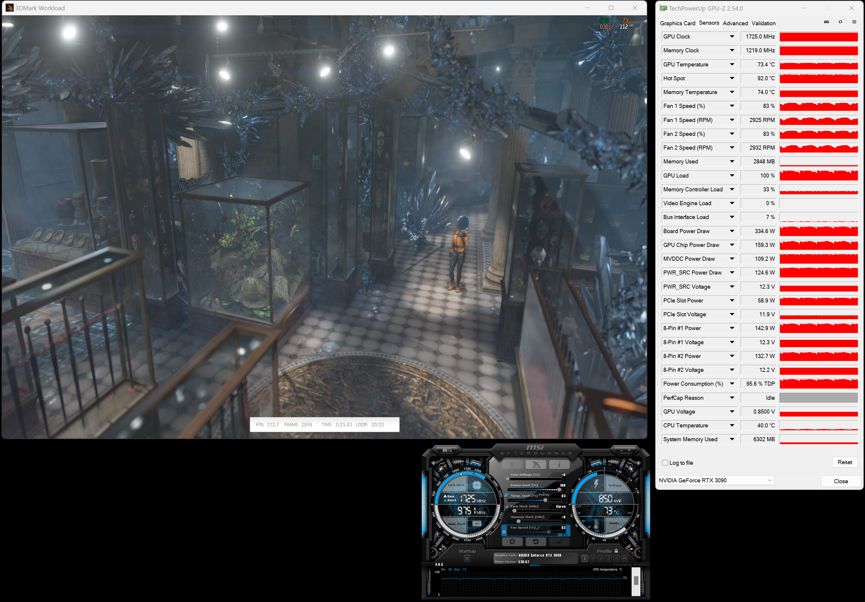

Her er temp status nå før jeg bytter til KryoSheet. Time Spy stress test 20 loop. GPU max 73.4c (Hot Spot max 92c).

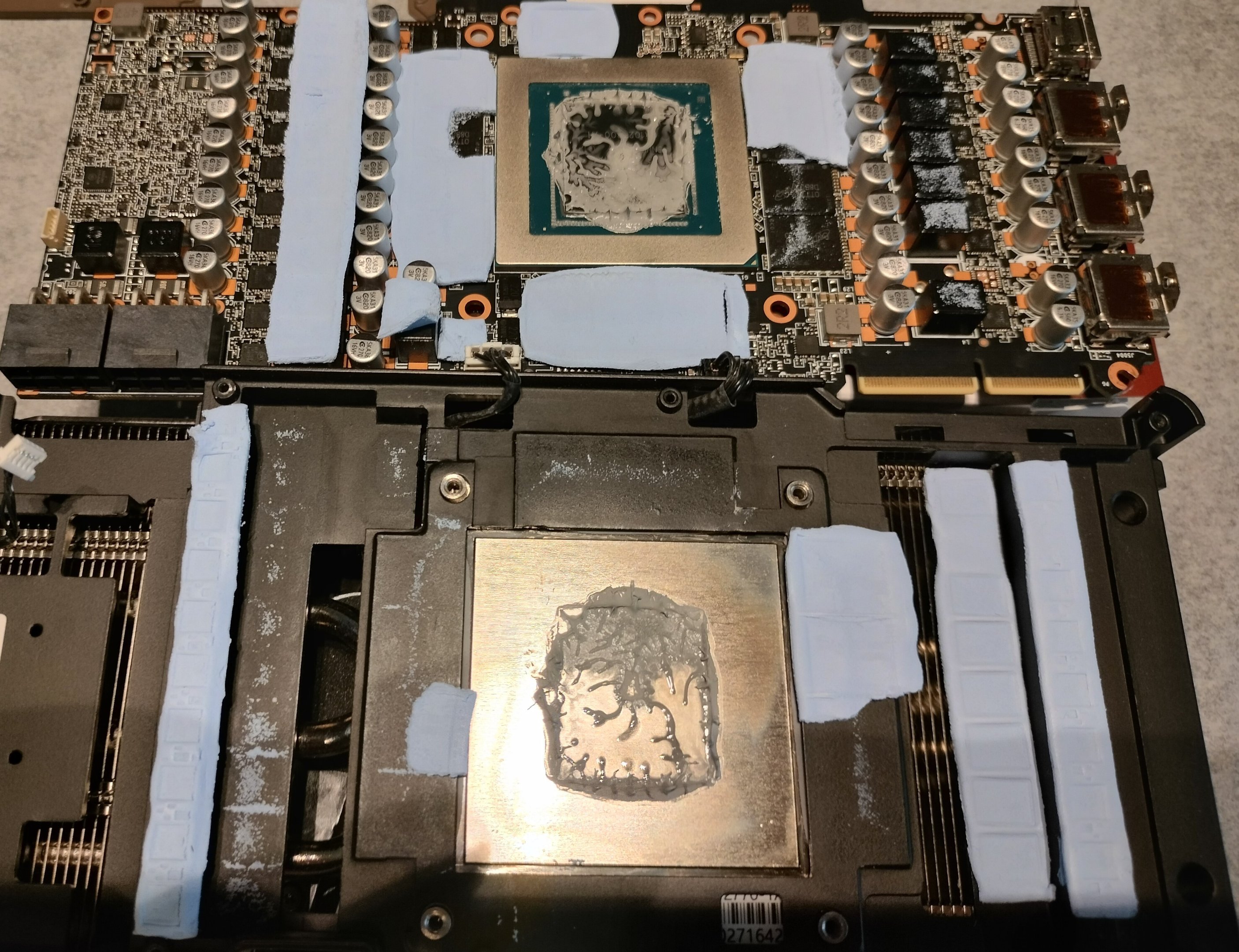

Da er jeg endelig i mål. Ser ut som Pump Out av kjølepasta var problemet.

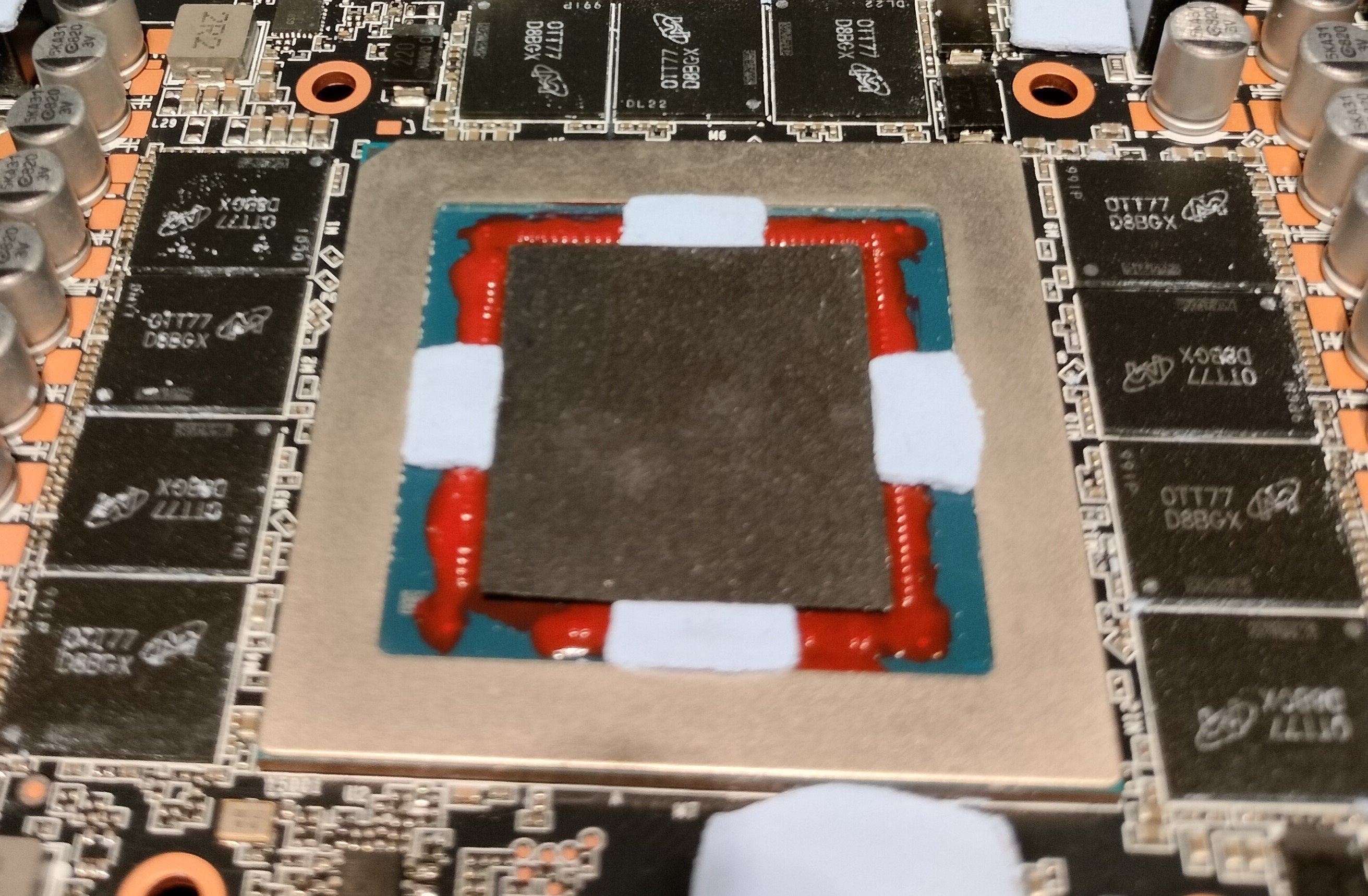

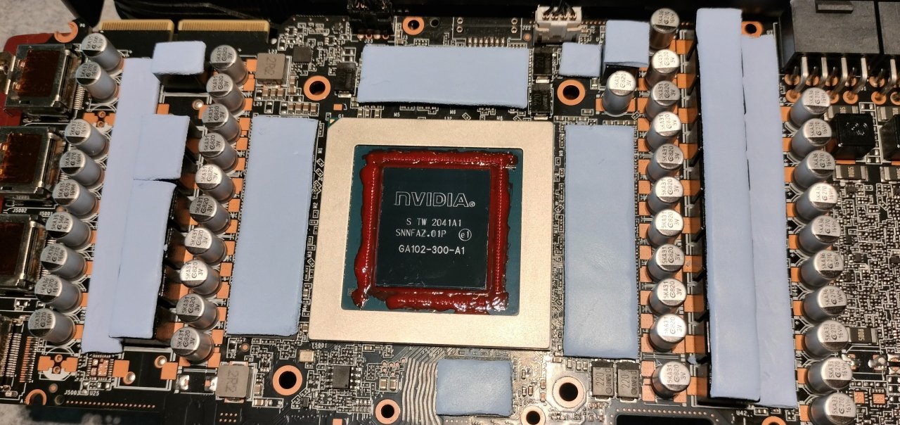

Har tatt nesten hele dagen da Kryosheet var hælevette å holde på plass, endte opp med å bruke TP-3 pads som ramme for å få det til. Måtte prøve endel ganger før det gikk bra, Hot Spot var oppe i 107c grunnet for lite press på chip da skruene til kjøler ikke hadde mer å gå på, 4 stk skiver som spacers fikset problemet!

Pump Out av gammel kjølepasta:Pumpoutkjlepasta.thumb.jpg.80dd8c3dbb81b5be4cd9304a04c67f9c.jpg
TG Shield og TP-3 på VRM og VRAM:2TGShieldogARCTICTP-3ThermalPad.thumb.jpg.ebc57d3dec2b8493cdc4bd9e3a723187.jpg
TP-3 som ramme for å holde KryoSheet på plass:3BrukeTP-3somrammeforholdeKryoSheetpplass.thumb.jpg.544215e68f24b665a4c65e9aa3db36e4.jpg

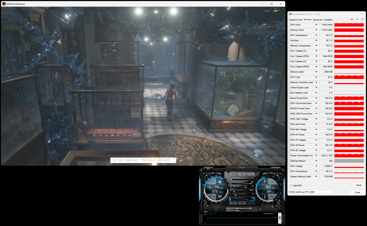

Time Spy stress test. GPU max 65c (Hot Spot max 78.7c) :6KryoSheetmedspacersHotSpot78c.thumb.png.23866a6114c2a50aad03967c14537f62.png
