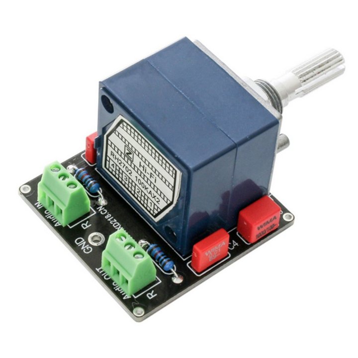

Jeg skal gjøre subvolumet i et oppsett styrbart fra Home Assistant, og derfor setter jeg inn et sånt ALPS potmeter som dette på signalkabelen til subforsterkeren:
Det har jeg så tenkt å drive med en servomotor, styrt av en ESP32 med ESPHome og servokomponenten der. Dermed vil servoens posisjon kunne omregnes til 1-10 på subvolumet.  Planen er å lime fast servoen i bunnen av en boks, sammen med potmeteret, og så koble dem sammen direkte med en bit av gummiisolasjonen fra en kraftig strømkabel. Dermed vil den kunne spinne hvis den skulle få hikke og dreie for langt, istedenfor at en av tingene går i stykker. Men hva slags servo bør jeg bruke til dette? Jeg ser at Kjell har noen rimelige greier, kan det funke? Jeg har aldri satt mine bein i en servo, for å parafrasere Øystein Sunde.

Takk for svar! Jeg er elendig til å lodde, så jeg valgte potmeteret som delvis "nøkkelferdig" løsning, og et som jeg vet fungerer godt med lydsignaler. Så hva vil du si er best av de to alternativene til Kjell? Det eneste kravet er at jeg kan kjøre dem "gå til x grader" på ESP-kommando.
Jeg kjenner ikke til ESPhome, men jeg tror en servo vil være bedre i det tilfellet. En stepper vet ikke posisjonen sin, mens en servo går til posisjon basert på pulsbredde fra mikrokontrolleren, som høres ut som "gå til x grader".
Prøv med servo.
