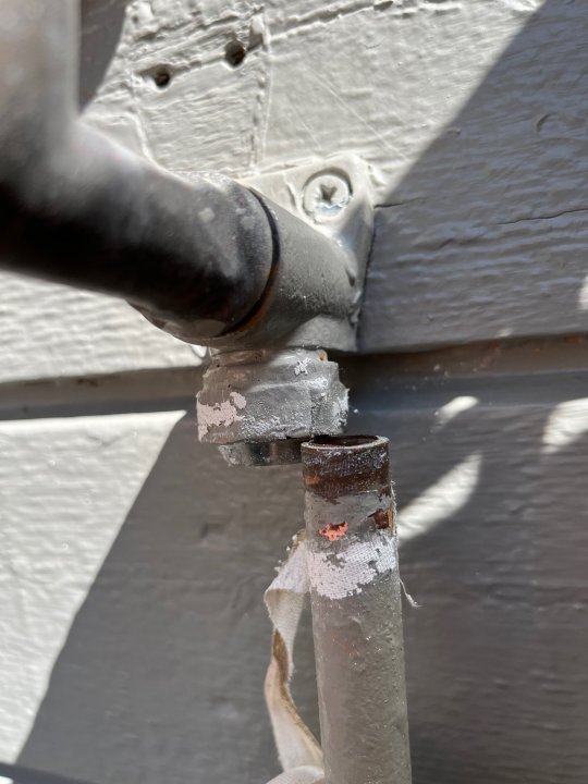

Kranen vår har sprukket. Er dette noe jeg kan fikse selv ved å kjøpe en kran på for eksempel jula eller må jeg ha rørlegger?  Ser ingen gjenger på stålrøret så litt i tvil her på hva som må
Jeg ser ingen stålrør, men (sannsynligvis) et kobberrør og en kobling ("fitting") som skulle ha holdt i kobberrøret men ikke gjør det lenger. Og jeg skjønner heller ikke hvordan det har holdt sammen før. Ser noe teip også og mistenker at kranen har blitt flyttet før av en eller annen grunn.
Det er sikkert mulig å fikse det selv for den som har kunnskap. Antar at røret må ordentlig kobles til  kranen. Kanskje røret må kortes i denne sammenhengen, en annen type kobling trengs, kranen må flyttes igjen (når røret er kortet/koblingen byttet) osv.
Tipper en rørlegger er på sin plass og koster vel ikke all verden.

Du trenger en slik:
https://www.megaflis.no/bad/sluk-vann-og-avlop/ror--avlopsdeler/fix-pro-platealbu-med-muffe-15mm-x-12-til-pexkobberror
Albue med plate for montering på vegg og en kran som passer til, feks en slik:
https://www.megaflis.no/bad/sluk-vann-og-avlop/ror--avlopsdeler/fix-pro-tappekran-12-med-slangeforskruning
Du må sjekke hvilken dimensjon røret som står der i dag har, sånn at du får riktig. Albuen jeg har linket til er 15mm.
Hvis du skal gjøre dette selv må du pusse godt av røret som står der og ha på gjengetape mellom kran og albue.
Jobben er ganske enkel og grei, når du forstår hvordan albuen skal festes på røret.
Jeg er ikke rørlegger, men skulle jeg gjort det selv ville jeg prøvd sånn. Optimalt skal du ha en selvdrenerende kran med rør fra innsiden av veggen, men det er en større jobb å legge om.
