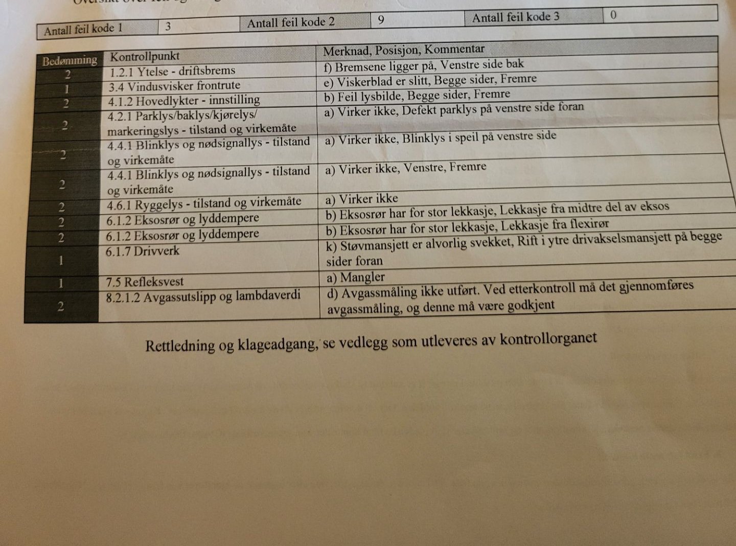

Kan noen hjelpe med å tolke merknadene fra EU-kontroll?
Betyr at calipperen trenger en demontering og oppsmøring. Trolig har det også vært veldig varmt der pga dette, så jeg ville gitt service på begge calippere, skiftet skiver og klosser begge sider bak.
Litt avhengig av bil er ikke dette veldig kostbart å gjøre. Dette er vanlig vedlikehold.

  1.2.1 Bremsene ligger på,venstre side bak? Snapchat-1792545214.thumb.jpg.8bb7581fc0bd6a842d49fafa37339f66.jpg
Enten er det selve kaliperen som er treg eller hvis du har kaliper med håndbrekkwire så kan det også være den som er utslitt og henger seg opp.
Det er som regel enten glideboltene på kaliperen som er rustet/ fulle av dritt,. Disse kan som regel renses og smøres opp. Man kan også få tak i nye glidebolter/pinner til kaliperen. Det kan også  være at stempelet i kaliperen ikke trekker seg tilbake når du går av bremsepedalen. Som oftes skyldes det rust og irr på stempelet ki kaliperen. Man får overhalingskit til dem fleste kalipere, med nye stempler og pakninger. Ofte er det ikke så veldig dyrt å skifte kaliper  istede for å overhale den.t. Litt avhengig av hvilken bil det er.
Har opplevd å få det anmerket for så å demontere bremser og finne at alt  beveger seg fritt også... Lite som skal til for  at det henger litt. En demontering er gjerne nok til å løse de opp hvis det er skitt og støv som har fått en kloss til feste seg litt i kaliperen eller noe sånt.
Bare å plukke det av og se. Enten finner man noe galt og fikser, eller så monterer man bare på igjen og leverer til etterkontroll.
