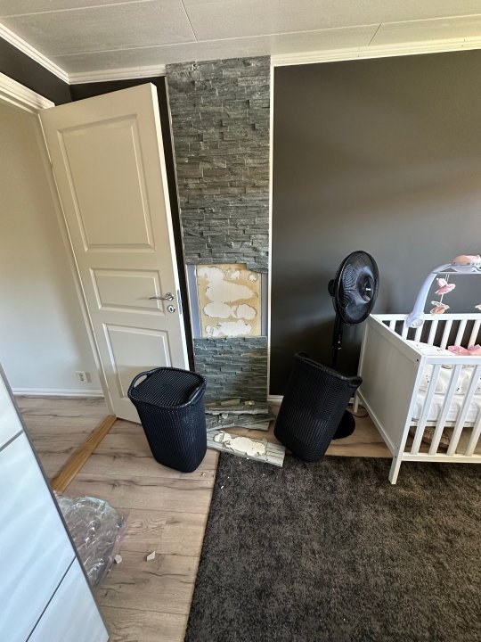

Kort fortalt. Kjøpte leilighet for 1,5 år siden. I går raste deler av veggen ned helt plutselig, er da skader på vegg, dør og gulv. Dette er stein som er lagt på pipen hele veien fra gulvet i første etg. og opp til taket i 2. etg. Tyder på at der er utført dårlig håndverk, og frykter nå at det kan rase ned flere steder på denne veggen.

1. Jobben ble utført av et seriøst firma i 2017.
2. Leiligheten ble kjøpt (oktober 2021) før den nye loven. Leiligheten er kjøpt brukt, totalrenovert av seriøst firma i 2017. Er nok ikke store utgiften å lime på disse steinene igjen, men den er knust i fler biter så må nok kjøpe ny stein, bytte gulv der det er hakk, og døren har også fått fler småskader. Men største bekymringen er om flere slike steiner raser i første etasjen der babyen ofte krabber rundt og leker.
3. Er ikke så byggteknisk av meg, men det er limt på selve pipen (det hvite). Det du ser i blått og grått er gips. Ser forøvrig ikke ut som det er limt på men murer på av noe slag.
Ser ut som om limet som holder fasadeplatene har løsnet fra malingen på pipen. Her burde nok malingen vært fjernet før platene ble limt på, og/eller det burde vært limt også på metallskinnene på hver side. Hadde dette vært hos meg, hadde jeg fjernet hele steinrekken med lister etc, sparklet mellom vegg og pipe, og malt hele veggen i samme farge. Døren fikses enkelt med sparkel og maling, ev kan dørbladet byttes for noen hundrelapper. For gulvet spørs det hvor mye skader det er, men for et barnerom ville jeg funnet et tresparkel som hadde samme farge og reparert skadene.
