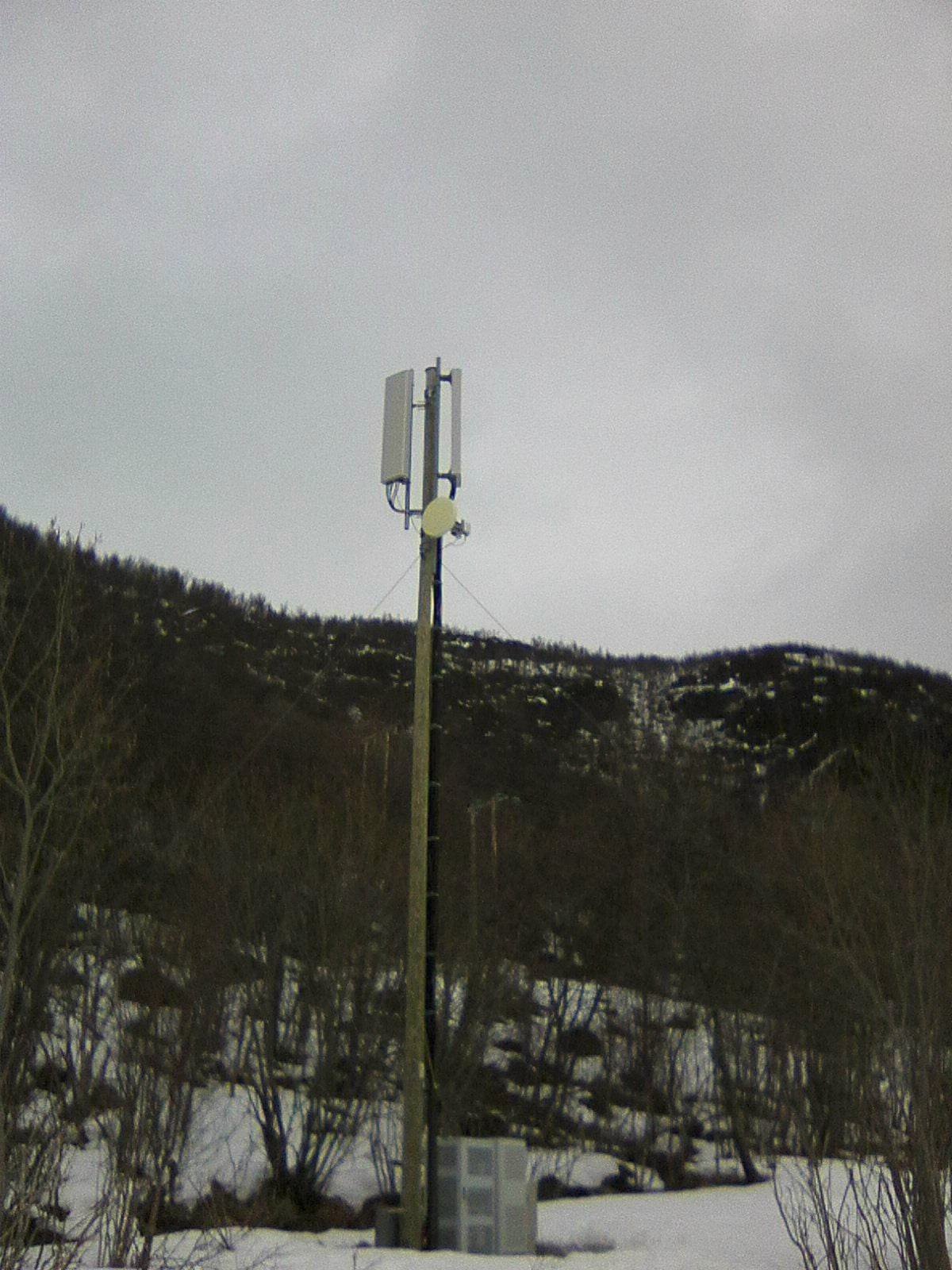

Hvilken antenne er dette? Telenor, mast.
Telenor har nylig montert en del nytt utstyr på denne masten, noen som kan si noe om hva som er montert? De som jobbet med det skal visstnok ha sagt at det var 5G, men jeg tror ikke det stemmer. Jeg ringte Telenor, men de klarte ikke å gi meg et klart svar.
Det er umulig å si om det er 2-3-4-5G fordi alt ligger mellom 1-3GHz så antennene er veldig like.
Men det jeg kan si om det bildet er at det er "mobildekning" fra de to antennene på toppen, og den lille runde er "uplinken", altså "internettilknytningen" til stasjonen.
EDIT: Men hvis du stiller deg rett i nærheten med en 5G kapabel telefon, så ser jo du fort om du får 4G eller 5G!

Er 5G. Men bare 700 MHz, så ikke store hastighets forskjellen. Regner med den har 700+800+900+1800+2100. Ca. 500 Mbps maks per sektor. Mot over 2 Gbps på de med gull pakke i byene (med 3500 MHz 5G)
Artig, har som du sier liten praktisk betydning, men litt gøy med 5G likevel.

Ikke fått inn 5G foreløpig. Telenor nevnte noe om at 5G ville bli aktivert senere om det var det som var montert.
Regner med den har L26 også.
5G symbolet kommer nok oå telefonen din, men jeg ville ha regnet dette som en 4G oppgradering. Hadde det vært NR35 i tillegg hadde du kunne sette en mindre og mer kvadratisk boks ved siden av de antennenene som er der nå
Før mmWave-5G kommer så er "5G" bare en reklamejippo. Ingenting hakker eller går tregt på 4G idag, og ingenting hakker eller skal gå tregt på 5G heller. Jada, det er bedre kapasitet for flere telefoner og totalbåndbredde, men den enkelte kunde vil merke NULL forskjell fra 4G selv på de aller beste 5G plassene!
Den som vises her?
Jeg bor i USA og Verizon har bygget ut noe vanvittig med mmW. Det er selv med det er det minimalt med dekning. Det er 3500 som vil gi dekning og hastighet i Norge. mmW blir bare på ett fåtall steder der det trengs ekstremt med kapasitet. Slik som Gardermoen og Ullevål etc.

Etter L21 ble frigjort etter UMTS nedleggelse ble det skjeldent brukt L26 på slike sendere.
Jeg har vært involvertmed utbygging av master og det har vært L26 på nesten alle site jeg har vært involvert med. Det du skriver stemmer ikke med mine erfaringer. Selv uten mine erfaringer det så hvorfor skulle Telenor unngå å bruke 40 MHz i dette båndet?
Det er supert å høre. De mastene jeg observerte på øde steder før finnsenderen ble lagt ned ble det valgt 2100 fremfor 2600. De som har større kapasitets behov har full pakke. Her på Helgeland er det bare tettst det og høye master som mange har FWA til som har B7. Selv de nyeste Mastene som ikke har mange tilkoblinger har ikke B7.
Det stemmer forsåvidt at nye master uten L26 har blitt bydg, men de var i grisgrendte strøk og heller ikke så mange. Nå har jeg ikke oversikt over hele Norge, jeg kan kun uttale meg om det jeg har sett.
f.eks den som TS avbildet ser ut som en 12 ports antenne slik som denne (Telia) ikke så langt unna der jeg bor, som jeg sjekket på finnsenderen til å bruke 2600. Både Telia og Telenor bruker Ericsson antenner etter alt jeg vet, så godt mulig dette er eksakt samme antenne https://www.google.no/maps/@59.9118014,10.597034,3a,15y,218.02h,92.7t/data=!3m6!1e1!3m4!1sULCaYc-zwKU1tvO8fAX_Qg!2e0!7i16384!8i8192
