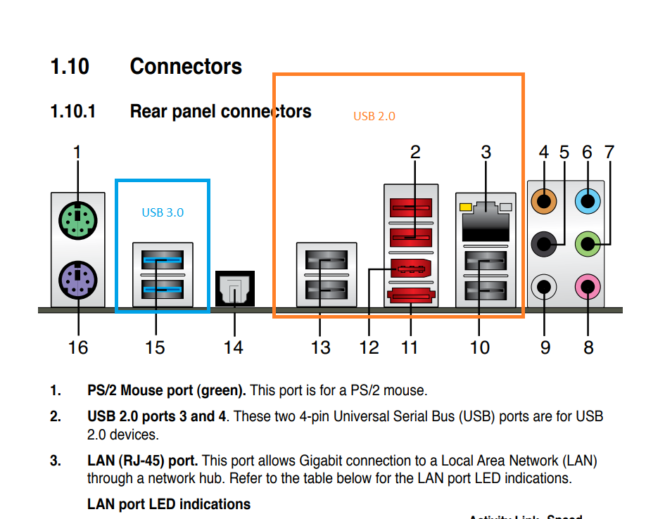

I PCen jeg enklest tester ifra, er en gammel PC med Asus P8P67-M hovedkort: Support side her: https://www.asus.com/supportonly/p8p67m/helpdesk_knowledge/
Det hovedkortet har 2stk USB 3.0 porter, resten er USB 2.0. Når jeg plugget i Startech sin, så er alt ok og fungerende til jeg skal overføre filer til NASen. Da går det en liten stund før den låser hele PCen. Det står ikke noe i den andre USBporten, slik at nettverksadapteren har hele USB chippen for seg selv. (I tiden jeg får overført så får jeg ca. 180 MB oveføring, mot 115 MB på hovedkortets gigaport. (Får over 250MB på PCen som har det innebygd på Hovedkortet).
Det går jo an å teste, men virker som det har noe med selve USB å gjøre, spesielt med Club3D hvor det bare stopper med en gang jeg startet å overføre.
