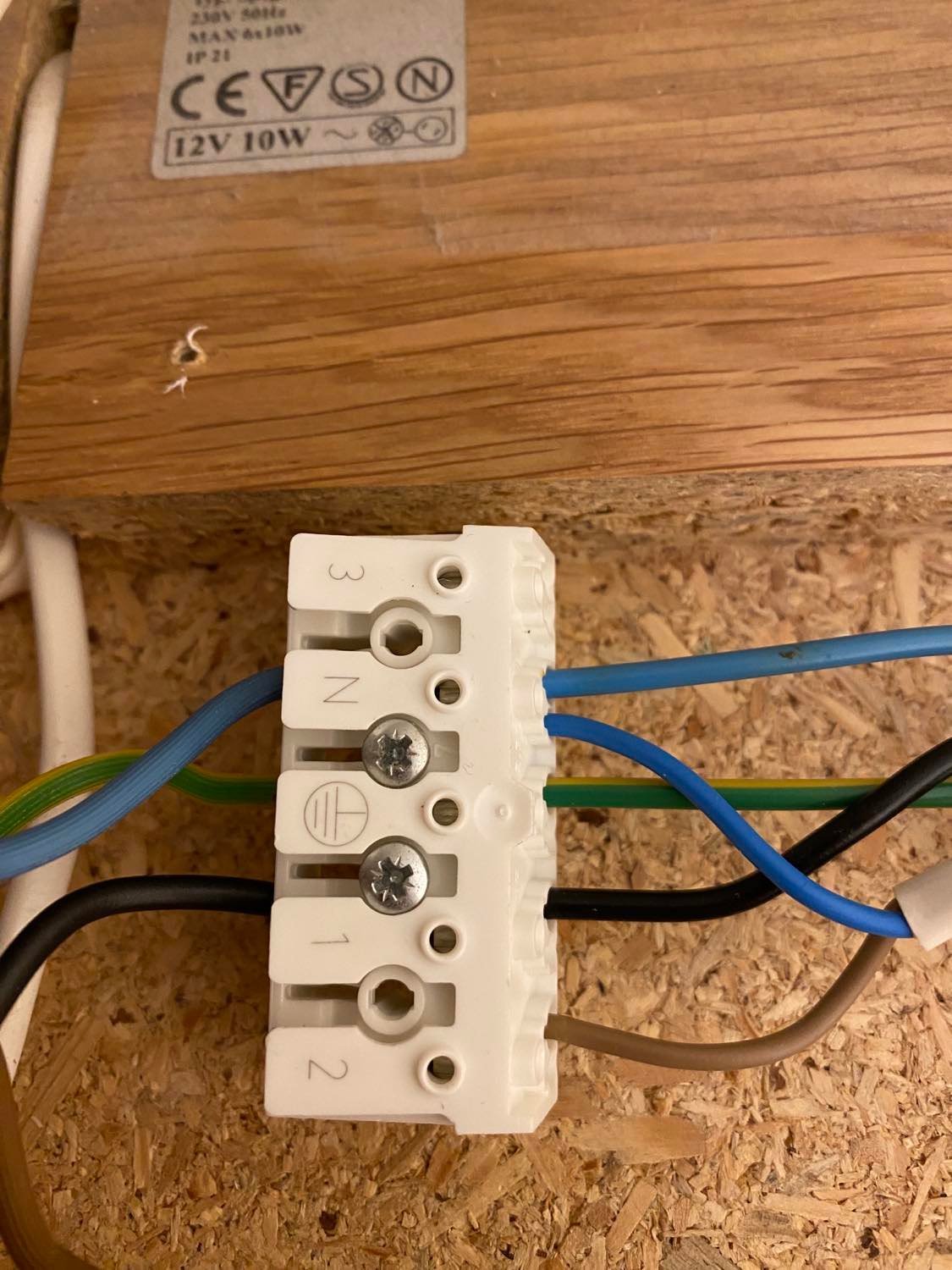

Rekkehus Skrevet 12. mars 2023 Skrevet 12. mars 2023 Usikker på hva disse heter i norge, men her kalles de presskiontakt. Jeg har forsøkt å trykke tanpirkere og skrumeisler inn i de små hullene uten å få løs ledningene fra høyresiden. Er fristet til å bare klippe for å erstatte skrotet med sukkerbiter. Har hørt rykter om spesialverktøy. Noen som har en ide?
sedsberg Skrevet 12. mars 2023 Skrevet 12. mars 2023 (endret) Hullene er for å måle spenning med instrument. Du skal trykke ned de "flappene" som det står tall og N på. Edit: Ledningene på høyre side er muligens permanent festet. Endret 12. mars 2023 av sedsberg 1
Rekkehus Skrevet 12. mars 2023 Forfatter Skrevet 12. mars 2023 Takk! Jeg mistenker at de er permanent festet, blir saks og sukkerbit da!
sedsberg Skrevet 12. mars 2023 Skrevet 12. mars 2023 Hvis du likevel må klippe av så kan du forsøke å vri på ledningene mens du prøver å dra de ut.
Rekkehus Skrevet 12. mars 2023 Forfatter Skrevet 12. mars 2023 De satt som f... Det ble saks og sukkerbit.
Bjerknez Skrevet 12. mars 2023 Skrevet 12. mars 2023 Du har sikkert prøvd og løsne de to skruene der?
sedsberg Skrevet 12. mars 2023 Skrevet 12. mars 2023 De er nok bare for å feste klemma til plata bak.
Bjerknez Skrevet 12. mars 2023 Skrevet 12. mars 2023 Så sant ikke enheten er støpt sammen med ledningene på høyresiden festet så må det jo være en måte og fjerne dem på også. Men klart, å klippe dem og heller montere ny er ofte det enkleste.
Zeph Skrevet 13. mars 2023 Skrevet 13. mars 2023 Bjerknez skrev (10 timer siden): Så sant ikke enheten er støpt sammen med ledningene på høyresiden festet så må det jo være en måte og fjerne dem på også. Men klart, å klippe dem og heller montere ny er ofte det enkleste. Ikkje nødvendigvis. Venstresida kan du fjerne, men ledningane til høgre er det ikkje meininga du skal tukle med, så dei kan gjerne ha permanente fjærklemmer utan noko metode for å løsne dei. Typisk der ledningane til ein lampe er kopla til. I innstikk-klemmer, f.eks. Wago sine kan du vri ein og ein ledning ut, som kanskje vil fungere, men då veit du ikkje om klemma fungerer som den skal etterpå.
