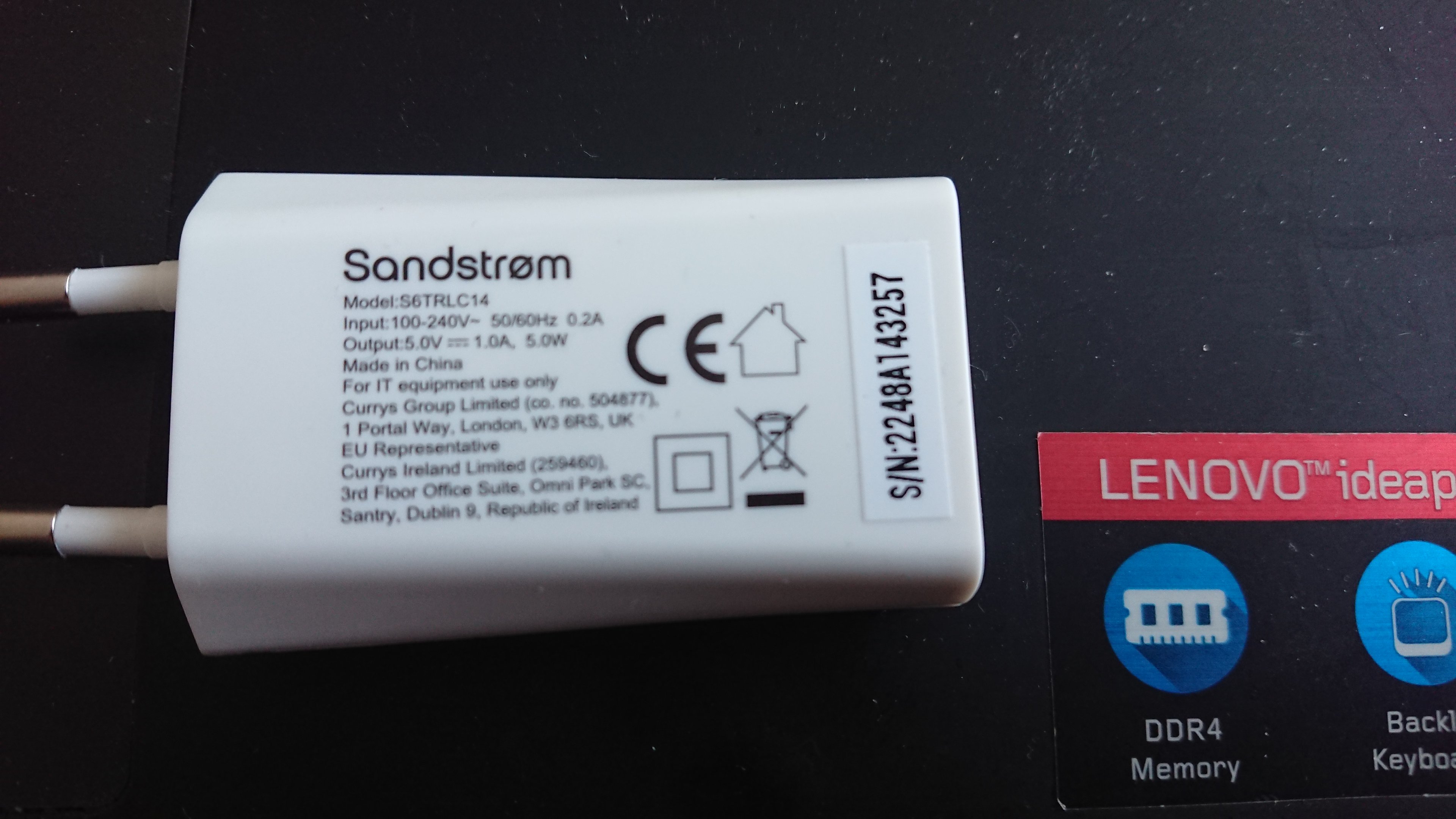

I38ZDGBR Skrevet 28. februar 2023 Skrevet 28. februar 2023 Er lader på 5 watt god nok til å lade nettbrett med batteri på over 8000 mAh. Den blir veldig varm. Ser på nett at orginalen er på 18watt.
Mannen med ljåen Skrevet 28. februar 2023 Skrevet 28. februar 2023 Laderen, kabelen og nettbrettet forhandler om beste tilgjengelige hastighet. Gitt at alle er merkevarer, og ikke drit fra eBay uten riktig konfigurasjon. Hvorfor vil du lade med en antikk mobillader? Slike ladere får du billig på mange elektrovarehus.
Gjest Slettet-fsaSP0zV Skrevet 28. februar 2023 Skrevet 28. februar 2023 I38ZDGBR skrev (29 minutter siden): Er lader på 5 watt god nok til å lade nettbrett med batteri på over 8000 mAh. Den blir veldig varm. Ser på nett at orginalen er på 18watt. Du vil få ladet, men det tar laaaaang tid, og laderen blir varm da den må levere max hele tiden. Bruk en kraftigere lader, enten en på minst 3-4 A på 5 W eller en som støtter en av hurtigladerstandardene med høyere spenning som ditt nettbrett støtter.

Svein M Skrevet 28. februar 2023 Skrevet 28. februar 2023 (endret) Jeg ville kjøpt en lader på minst 18 watt. Selv kjøpte jeg en USB-C lader på 25W. Effekten blir da uansett ikke over det nettbrettet kan trekke (f.eks 18 watt). Endret 28. februar 2023 av Svein M

Svein M Skrevet 1. mars 2023 Skrevet 1. mars 2023 Det USB-C plugg i nettbrettet. Jeg regner med det er USB-C plugg i andre enden av kabelen også (samme plugg i begge ender). Ladestandard som benyttes er Power-Delivery (PD). Og effekt er 18W. Denne laderen har både USB-C og USB-A port, og det er vel USB-C porten som passer til kabelen: https://www.teknikkdeler.no/produkt/sign-hurtiglader-usb-usb-c-pd-q-c3-0-3-5a-20w-svart
Svein M Skrevet 1. mars 2023 Skrevet 1. mars 2023 Er det ikke USB-A lader den Sandstrøm laderen du har fått der. Kanskje det er USB-A til USB-C kabel du har da.
I38ZDGBR Skrevet 1. mars 2023 Forfatter Skrevet 1. mars 2023 Svein M skrev (48 minutter siden): Er det ikke USB-A lader den Sandstrøm laderen du har fått der. Kanskje det er USB-A til USB-C kabel du har da. Jo, c in i brettet og vanlig stor usb i andre enden, muligt den heter A men det er den vanlige store
I38ZDGBR Skrevet 1. mars 2023 Forfatter Skrevet 1. mars 2023 Svein M skrev (1 time siden): Det USB-C plugg i nettbrettet. Jeg regner med det er USB-C plugg i andre enden av kabelen også (samme plugg i begge ender). Ladestandard som benyttes er Power-Delivery (PD). Og effekt er 18W. Denne laderen har både USB-C og USB-A port, og det er vel USB-C porten som passer til kabelen: https://www.teknikkdeler.no/produkt/sign-hurtiglader-usb-usb-c-pd-q-c3-0-3-5a-20w-svart Nei, liten usb C og stor vanlig i laderen
Svein M Skrevet 1. mars 2023 Skrevet 1. mars 2023 I38ZDGBR skrev (1 minutt siden): Jo, c in i brettet og vanlig stor usb i andre enden, muligt den heter A men det er den vanlige store Ja den store heter A. Det er bare de to typene som er benyttet mot mobil/nettbrett ladere.
