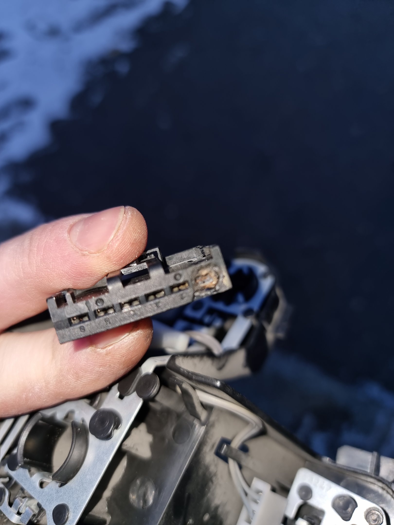

Pæra i baklykter begynte å blinke rart (slags ukontakt) byttet ut og halvparten av lyset på bilen forsvunnet.
På venstre side virker kun parkerings lys og fjernlys, baklyser virker delvis.
Høyre side virker alt utenom fjernlys.
Sjekket pærene, sikringene i tre plasser på bilen - lt ok.
Har også kjøpt og byttet ut LCM (light controller module) - har ikke forandrer noe.

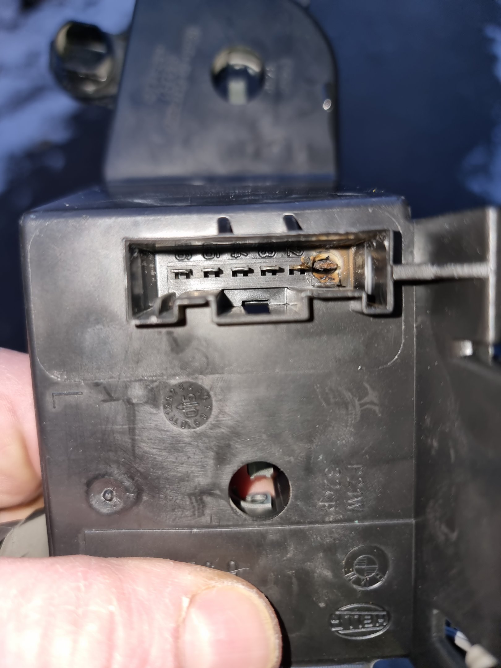

Senere jeg så at på venstre baklykter (som blinket/gnistret i begynnelsen) kontakten er brent opp pga varmgang? Se bildet.
Fikk byttet ut begge kontaktene og hele innmaten til baklykten som jeg hentet fra bilopphuggeriet. Fortsatt halvparten av lysene virker ikke.
Vennligst hjelp..
