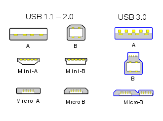

AndersT2 Skrevet 1. februar 2023 Skrevet 1. februar 2023 rakk1 skrev (På 30.1.2023 den 14.12): Må innrømme at jeg ikke kjenner til usb b egentlig. Er det ikke bare en port som er det? og resten er vanlig stor? logisk nok mtp porter oppover vs fra siden, godt poeng! Her er de forskjellige USB portene, uten om USB C A er det som går inn i PC, kall det utgang. Mens B er det som er inngang på komponent, slik som skriver, hub osv. Micro B er nokså dårlig, men funker ok, mens USB 3 Micro B er forferdelig, den er kompatibel med vanlig Micro B for USB 2.0, men da er det veldig stor sjanse for at den ryker. Stor B kontakt er veldig stødig og fin, og er å foretrekke hvis det ikke er USB C, men krever litt plass. 2
rakk1 Skrevet 1. februar 2023 Forfatter Skrevet 1. februar 2023 Kjøpte en, så vi får se. Om dette er en port som jeg bare kan la vær å bruke, så er jo alt greit. Om det er denne som går mellom hun og maskina er jeg føkked😂
AndersT2 Skrevet 4. februar 2023 Skrevet 4. februar 2023 Så lenge du ikke tar den ut og inn av huben hele tiden så er det ikke noe problem. I maskinen så er det standard USB A, og den er det ikke noe problemer med.
