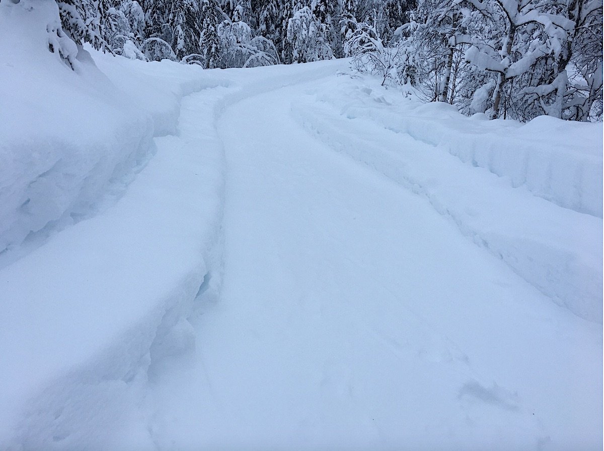

Takk så mye for at du tok deg til til å forklare mekanismene rundt dette med brøyting, det setter jeg pris på! Det som er litt rart er at akkurat det partiet som vanligvis blir skadet på veien som er ca. 4 meter langt på samme sted, der er det ganske flatt, bare litt gradvis helling oppover. Jeg skal se om jeg har noen bilder av dette......
Det bildet du postet viser ikke akkurat noen stor utfordring. Hvem som helst med traktor og freser kan brøyte der .. Brøytekantene må være kanskje et par meter før man får problemer. Ærlig talt burde du ha ingenting å gjøre med noen som skader både vei og garasje (!), bare fordi de skal frese vekk litt snø .. Snakk om å være uforsiktig og uprofesjonell. Selv noen som ikke enda har kjørt opp på traktorlappen ville gjort en mye bedre jobb ...

Kantene tar man med kantskjæret på fresen, som gjerne er rundt 120 cm høyt eller deromkring. Men fresen stikker sjeldent mer enn 10 cm ut fra bakhjulet... Skal man ta de høyeste kantene som er på bildet øverst, så må man bruke skuffe. De laveste tar man høyest sannsynlig enkelt med fresen (med mindre de er så høye at traktoren kan velte, men da snakker vi over en meter for de fleste traktorer).
Skuffe er minst effektivt, og det bruker man stort sett bare der man ikke kan bruke fres.
TL;DR: null problem å ta de lave kantene der, skal man gjøre veien bredere enn de høye kantene blir det mer jobb (men det er vel heller ikke nødvendig).
