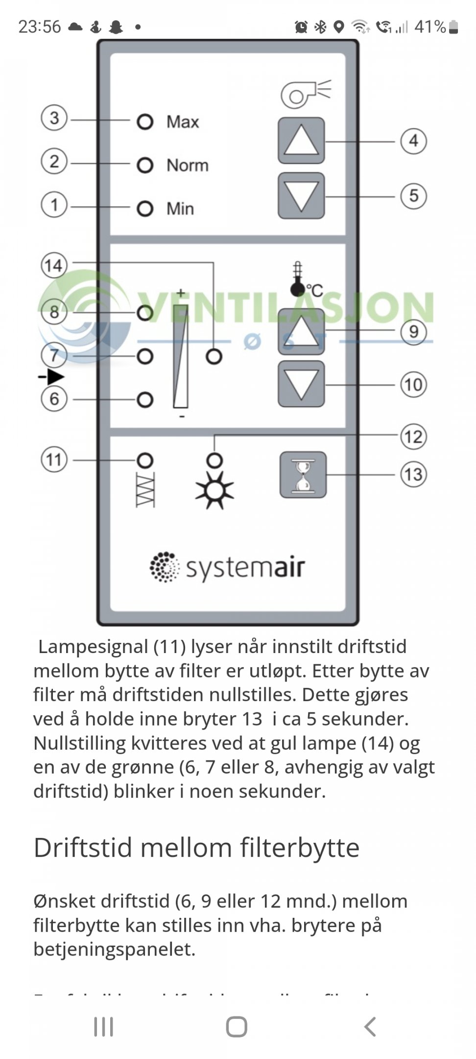

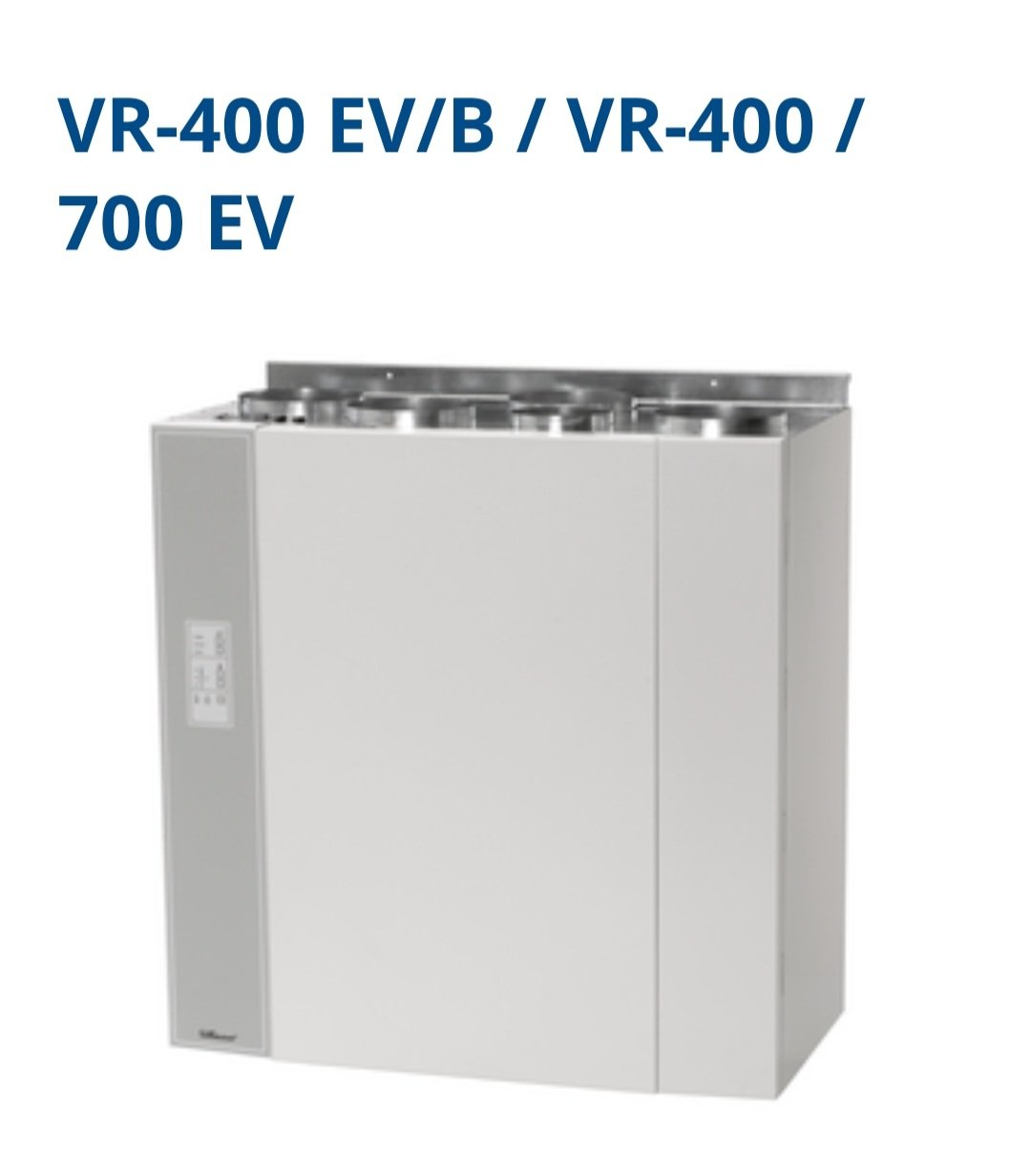

Hei
Jeg trenger råd og veiledning! Vi har en ventilasjon hos oss som er 13-14 år gammel. Vi pleier i skifte filter 2 ganger i året. Tidligere har det vært greit å skifte og filter-lampen sluttet å blinke. Men det er det slik at selv om vi trykker og holder bryter 13 i 5sek, så slutter ikke varsel lampen å lyse. Er fortvilet siden jeg klarer ikke å skjønne helt hva mer skal jeg gjøre!?
Takk for all tips dere kommer med.
Kan være knappen som har dårlig kontakt når den trykkes inn.  Prøv evt trykke bestemt og evt fra litt forskjellige kanter. Er det noen av de andre knappene som evt trenger flere trykk for å registrere at du trykker? => Bytte panel.
Hvis andre knapper er OK, prøv evt å slå av sikringen i sikringsskapet som gir ventilasjonen strøm, vente litt og slå på igjen.  I tilfelle ventilasjonsenheten trenger en "restart".
Det kan være andre årsaker til høy trykkdifferanse. Prøv å kjør den uten filter. Er lyset fortsatt på så er det nok noe med trykksensoren eller restartbryteren. Går lyset av da så kan det være noe som hindrer luftstrømmen andre steder.

Tusen takk for tipset. Prøvde det, men funket ikke. Filter knappen lyser fortsatt.
