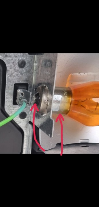

Gårby Skrevet 10. september 2022 Skrevet 10. september 2022 (endret) Har en tilhenger hvor venstre blinklys ikke fungerer. Gjelder uansett bil. Prøvde å bytte den gamle 7 pols tilhengerkoblingen (byttet til 13 pols). Feilen forsvant ikke. Kontaktpunktet til lyspæra ser helt fint ut. Sprayet likevel med litt elektrospray. Og har eliminert at noe er feil med pæra. Er forøvrig en Tiab 3710 2006 modell. Norn som vet hvor problemet ligger? Endret 10. september 2022 av Gårby

Gårby Skrevet 10. september 2022 Forfatter Skrevet 10. september 2022 Inspector skrev (4 minutter siden): Passer nok best å ohme kretsen Koble amperemeteret der de røde pilene er for å måle spenninga?

Ole3 Skrevet 10. september 2022 Skrevet 10. september 2022 Gårby skrev (2 minutter siden): Koble amperemeteret der de røde pilene er for å måle spenninga? Det enkleste her er nok å bruke en spenningsprøver ettersom spenningens skrues av og på: https://www.biltema.no/bil---mc/verkstedsutstyr/testinstrument/spenningstester/spenningsprover-6---24-v--2000022293
Powertrainer Skrevet 11. september 2022 Skrevet 11. september 2022 Gårby skrev (19 timer siden): Har en tilhenger hvor venstre blinklys ikke fungerer. Gjelder uansett bil. Prøvde å bytte den gamle 7 pols tilhengerkoblingen (byttet til 13 pols). Feilen forsvant ikke. Kontaktpunktet til lyspæra ser helt fint ut. Sprayet likevel med litt elektrospray. Og har eliminert at noe er feil med pæra. Er forøvrig en Tiab 3710 2006 modell. Norn som vet hvor problemet ligger? Kontaktfeil. Mål om du har spenning før kontaktpunktene til pæra. Ohm fra pinnene for å se om du kan måle resistansen fra pæra fra pinnene i støpselet. Sjekk støpselet for eir og eventuellt puss rent med kontaktrens og fint sandpapir. 1
Gårby Skrevet 11. september 2022 Forfatter Skrevet 11. september 2022 (endret) Powertrainer skrev (4 timer siden): "Mål om du har spenning før kontaktpunktene til pæra. Ohm fra pinnene for å se om du kan måle resistansen fra pæra fra pinnene i støpselet". Endret 11. september 2022 av Gårby
Gårby Skrevet 11. september 2022 Forfatter Skrevet 11. september 2022 Takk. Klarer du å forklare ennå nærmere hvordan jeg i praksis gjør dette?
Powertrainer Skrevet 11. september 2022 Skrevet 11. september 2022 Gårby skrev (1 time siden): Takk. Klarer du å forklare ennå nærmere hvordan jeg i praksis gjør dette? Du må ha et måleinstrument, helst et multimeter som du både kan måle spenning og resistans med. Hvis du ikke har tilgang til det kan du alltids lage deg en prøvelampe. Jeg ville begynt å måle på selve lampen med en bil tilkoblet, det for å avdekke om det er dårlig jord eller lokal kontaktfeil på pluss. Mål før kabelsko&kontaktpunkt for å avdekke eventuell kontaktfeil. Måler man ikke spenning her så må man begynne å se på støpselet, helst finne adressene på pinnene slik at man kan ohme kursen for å utelukke brudd. Er også lurt å demontere kapslingen på støpselet for å se om koblingene der ser bra ut, der kan man også ohme koblingene for å sjekke om det er kontaktfeil. 1
