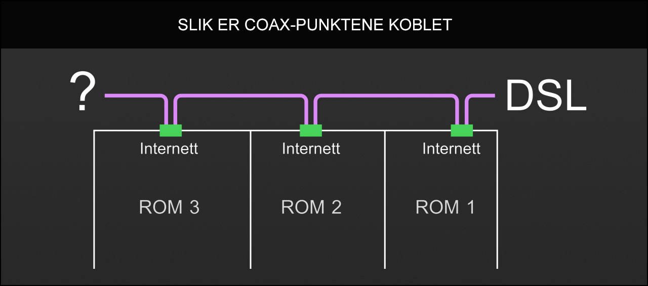

Er Coax i leilighet sammenkoblet med naboer?
Jeg lagde tidligere en tråd hvor jeg hadde noen spørsmål om Coax kabler, der ble det nevnt av NULL at man kunne risikere å påvirke naboer når man tuklet med Coax-kablene. Jeg bor i et borettslag, og leilighetene sitter tett inntil hverandre, så det er fullt mulig å seriekoble en kabel fra den første til den siste leiligheten. Men siden man ofte snakker om signaltap dersom man har for lange strekk med Coax så trodde jeg ikke dette var noe de gjorde? Ikke bare blir det lange kabelstrekk, men dersom det er feil i en av leilighetene så vil jo dette påvirke alle de andre?

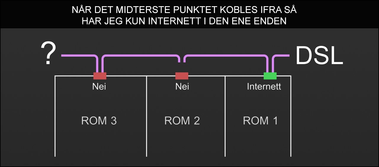

Jeg gjorde et lite eksperiment i leiligheten for å prøve å finne ut av dette. Jeg har tre Coax-uttak, alle uttakene har to kabler koblet til seg. Når jeg kobler ut punktet i midten så fungerer det i den ene enden, men ikke i det andre. Det er jo logisk, men siden det er en kabel som jeg ikke vet hvor går så er jeg redd for at denne går til en av de andre leilighetene, jeg skulle gjerne ha sjekket med naboen, men han er borte på ferie. Er det sannsynlig at alle disse punktene er seriekoblet langs alle leilighetene (8 leiligheter)?
