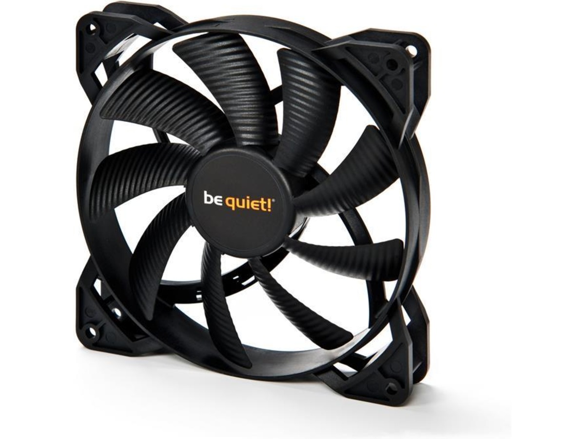

anothercat Skrevet 3. juni 2022 Skrevet 3. juni 2022 Heisann! Jeg har kjøpt to stk. Be Quiet! Pure Wings 2 PWM 120mm som jeg skal bytte ut med de to viftene som fulgte med kabinettet mitt (NZXT H510). Også lurer jeg på hvilken vei jeg skal montere viftene? Jeg er usikker på push/pull og hva som fungerer best. Også er jeg i tillegg usikker på om hvilken retning jeg må montere viftene for å få enten push eller pull. Jeg tenkte å montere viftene på samme plass som de som fulgte med kabinettet. Håper noen snille nerder kan hjelpe meg 😀
PaladinNO Skrevet 3. juni 2022 Skrevet 3. juni 2022 (endret) Ikke noe problem, jeg har vært luftkjølingsnerd i over 15 år. Jeg kjører alltid med et lett overtrykk i PC-ene mine, med luft INN foran (push) og luft UT bak (pull). Overtrykk, dvs. mer luft inn enn ut, øker temperaturen i PC-en og på komponentene med et par grader, men du slipper det meste av støvproblemer siden luften blir blåst vekk fra kabinettet. Undertrykk, dvs. mer luft ut enn inn, suger inn luft (og støv) gjennom alle åpninger i kabinettet, og selv om det kjøler noe bedre, så vil det samle seg seg støv inni kabinettet mye fortere. Luftretningen på vifter er alltid slik: Håper dette hjelper deg. Endret 3. juni 2022 av PaladinNO 1
Dubious Skrevet 3. juni 2022 Skrevet 3. juni 2022 Det skal være piler på rammen som viser hvilken retning viften snurrer, og hvor luften går.
Mus Musculus Skrevet 3. juni 2022 Skrevet 3. juni 2022 Er piler på disse be.quiet viftene som viser retningen luften går ja. Men luften blir sugd inn på siden med be quiet!-logoen, og ut på andre siden. Men må spørre: Hvor er viftene plassert i kabinettet ditt? Luften burde komme inn i front eller i bunnen. Og ut bak eller i taket 😃

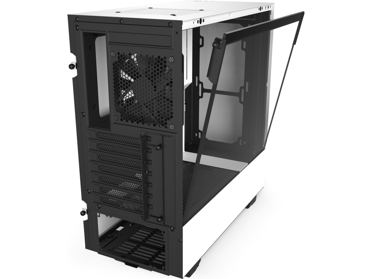

anothercat Skrevet 3. juni 2022 Forfatter Skrevet 3. juni 2022 Tusen takk! Jeg overså visst pilene... En vifte sitter i toppen av kabinettet og en vifte sitter bak. Hvilken av de burde være pull og hvilken av de burde vær push? Jeg tror desverre ikke det er mulig å feste den ene viften i front siden kabinettet ikke har ventilering i front.
kremt Skrevet 3. juni 2022 Skrevet 3. juni 2022 Jeg har inn i front og bak, totalt 3 stk. Og 3 ut på toppen. Med bare 2 vifter bør du blåse inn bak og ut på toppen.
anothercat Skrevet 3. juni 2022 Forfatter Skrevet 3. juni 2022 Okei, tusen takk for hjelpen! Kanskje jeg burde kjøpe noen vifter til etterhvert.

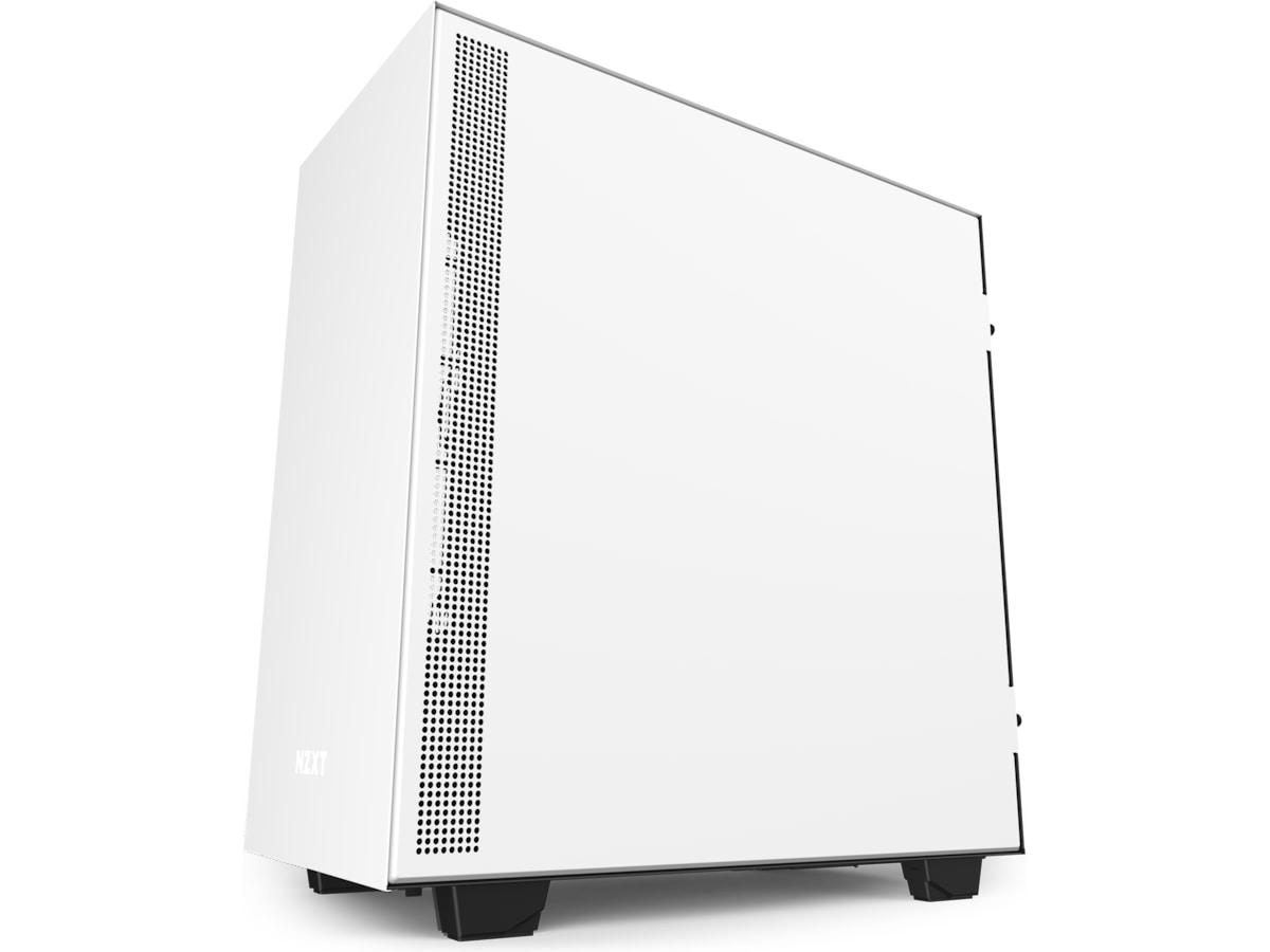

PaladinNO Skrevet 3. juni 2022 Skrevet 3. juni 2022 anothercat skrev (29 minutter siden): Tusen takk! Jeg overså visst pilene... En vifte sitter i toppen av kabinettet og en vifte sitter bak. Hvilken av de burde være pull og hvilken av de burde vær push? Jeg tror desverre ikke det er mulig å feste den ene viften i front siden kabinettet ikke har ventilering i front. Utifra bildene på Komplett (var lettere å se på bildene av den hvite versjonen) ...så ser det ut til å være plass til 2 stk. 120mm eller 2 stk. 140 mm i front. Ser det er ventilasjonshull foran på venstre side. Med 2 vifter ville jeg plassert 1 vifte i midten foran som INN-luft (push) og en vifte i bakkant som UT-luft (pull). Med 4 vifter ville jeg hatt 2 foran og en i toppen som inntak og 1 vifte ut bak. I mitt kabinett har jeg 3 vifter som inntak i front og en vifte ut i bakkant, men mitt har mulighet for helt åpen front. Med lukket front, slik som NZXT 510, ville jeg hatt maks 2 vifter i front.
anothercat Skrevet 3. juni 2022 Forfatter Skrevet 3. juni 2022 (endret) Okei, da prøver jeg meg på en forran som push og en bak som pull også ser vi hvordan det blir. Mulig jeg kjøper fler vifter etter hvert. Tusen takk for hjelpen! Skal prøve å montere i morgen så hører dere fra meg 🙂 Endret 3. juni 2022 av anothercat
