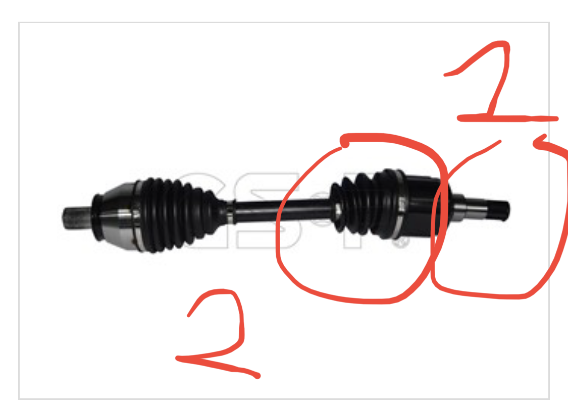

NoBo Skrevet 26. mai 2022 Skrevet 26. mai 2022 MrNoGo skrev (1 time siden): Mårn igjen. Jeg driver å skal bytte hjullager venstre fremme da denne var slitt. Ytre driv knute satt veldig hardt fast i lagret da jeg skulle få den ut og jeg klarte da å nappe ut hele drivakselen. Det er altså indre drivakselmansjetten som løsnet, og ikke den helt innerste dingsebomsen som går inn i girkassen. Dette var jo fryktelig morsomt og nytt for meg. Så jeg lurte da på om det er nødvendig å etterfylle girolje, for det var veldig lite som rant ut da mansjetten løsnet. Når jeg får drivakselmansjetten på plass igjen, fyller denne seg selv med girolje fra girkassen, eller er denne forhåndsfylt fra den var ny? Takk, igjen. Hvor nøyaktig var det at det gikk fra hverandre? (eksempelbilde) 1 — er delen (akslingen) som går inn i girkassen. Usikker men tipper at det ikke er direkte åpning (i hullet den går inn i) til oljen i girkassen og at det å ta den ut sannsynligvis ikke påvirker oljenivået i girkassen. 2 — er den indre drivakselmansjetten med drivknute innenfor. Her skal det være pakket fullt med drivknutefett og tett. Hvis denne mansjetten har løsnet må du sørge for at det godt med fett (rens ut alt det gamle og fyll på nytt) og at båndene som holder mansjetten på plass sitter ordentlig. Hvis ikke, går det ikke mange kilometerne før hele drivknuten må skiftes. Ville ha vurdert å kjøpe ny mansjett (og festeringer), eventuelt begge drivknutene med tilhørende mansjetter siden du likevel har det fra hverandre, alternativt komplett drivaksel (ser ut til å koste i underkant av 2000,- hos eks. Skruvat.no). Pass også på at du strammer med riktig moment (Nm) når du skrur ting sammen igjen.
MrNoGo Skrevet 27. mai 2023 Forfatter Skrevet 27. mai 2023 NoBo skrev (På 26.5.2022 den 19.54): Hvor nøyaktig var det at det gikk fra hverandre? (eksempelbilde) 1 — er delen (akslingen) som går inn i girkassen. Usikker men tipper at det ikke er direkte åpning (i hullet den går inn i) til oljen i girkassen og at det å ta den ut sannsynligvis ikke påvirker oljenivået i girkassen. 2 — er den indre drivakselmansjetten med drivknute innenfor. Her skal det være pakket fullt med drivknutefett og tett. Hvis denne mansjetten har løsnet må du sørge for at det godt med fett (rens ut alt det gamle og fyll på nytt) og at båndene som holder mansjetten på plass sitter ordentlig. Hvis ikke, går det ikke mange kilometerne før hele drivknuten må skiftes. Ville ha vurdert å kjøpe ny mansjett (og festeringer), eventuelt begge drivknutene med tilhørende mansjetter siden du likevel har det fra hverandre, alternativt komplett drivaksel (ser ut til å koste i underkant av 2000,- hos eks. Skruvat.no). Pass også på at du strammer med riktig moment (Nm) når du skrur ting sammen igjen. Beklager sent svar, og takk for svaret. Det endte med at jeg kjøpte en brukt drivaksling til en 200 lapp.
