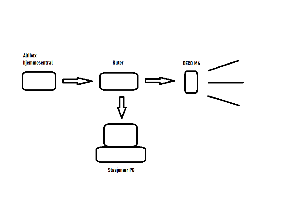

Internettleverandør hos meg er Altibox. Altibox sin hjemmesentral er av typen som ikke lar meg styre med avanserte innstillinger. Dette har jeg løst ved å koble den til en egen/separat ruter der internett forsynes fra Altibox hjemmesentralen. I denne ruteren har jeg koblet stasjonær PC og et DECO-M4 mesh nettverk.
Det som gir meg problemer er mesh-nettverket. Det mister ofte internett-forbindelsen over lang periode (på kvelden/natten av en eller annen grunn) og plutselig er den tilbake igjen.
Jeg har stilt inn slik at Pi-hole har statisk IP og ruteren bruker PI-holens IP som DNS. Inne på decoen har jeg ikke stilt inn noe, da den får nett fra ruteren med pi-hole tilkoblet.
Jeg er nok ikke supergod til å forklare dette, men utifra hva jeg har sagt; er det noen som kan resonere seg frem til noe jeg har glemt/oversett?
Internett og pi-hole-funksjonene fungerer utmerket på den stasjonære PCen som er koblet til samme ruter som DECOen.

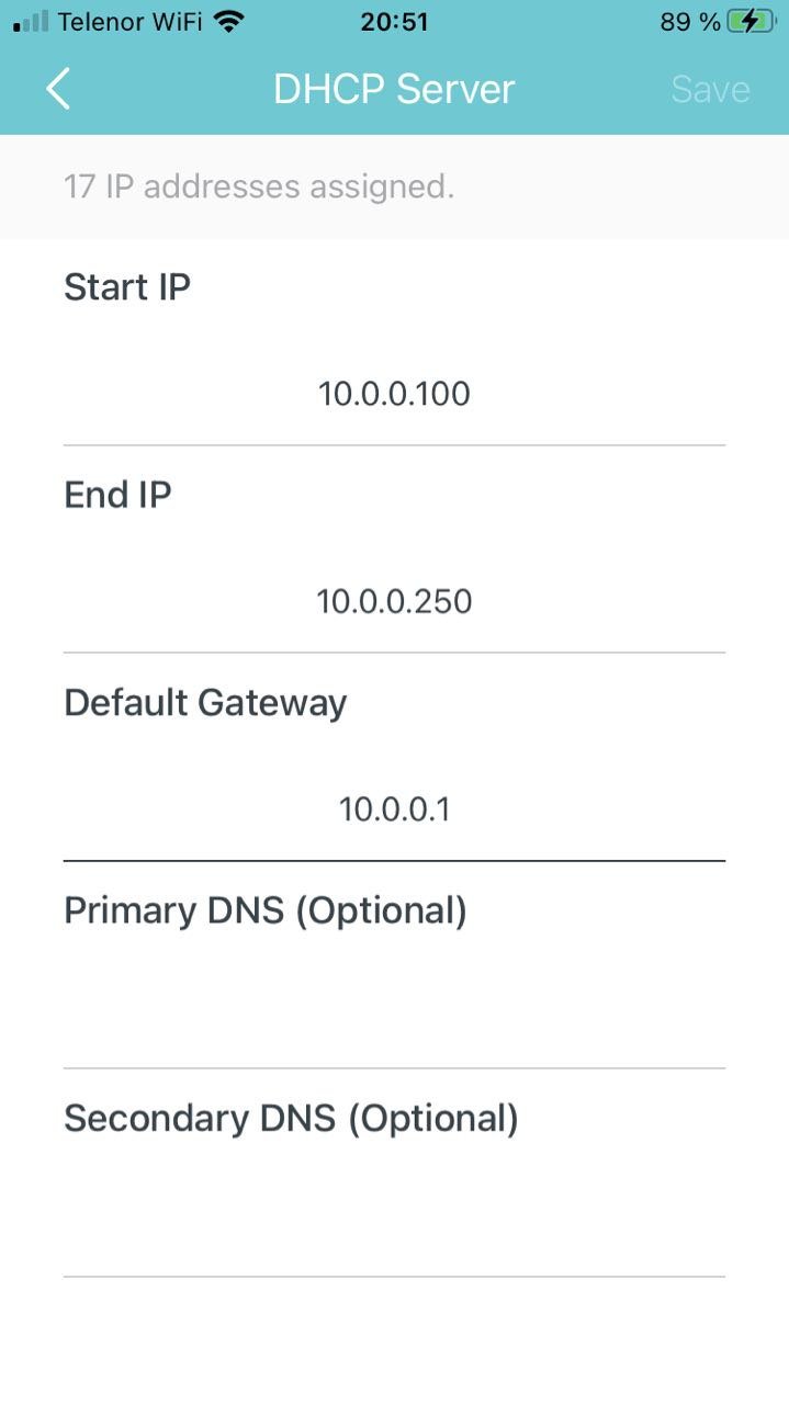

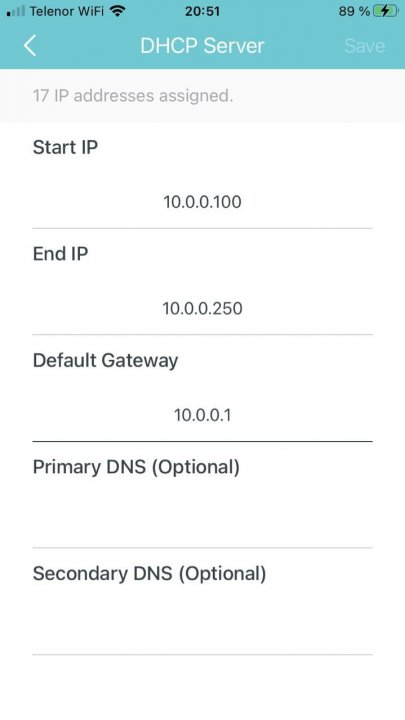

Skjermbilde fra DECO-Appen. Det er kanskje mulig å spesifisere PI-hole IP-adresse under Primary DNS?
Det er ikke noe problem å tilordne faste IP-adresser på mitt DECO-mesh.
Det er vel hele poenget med å bruke pi-hole (spesifisere den som DNS-server i ruteren din). Eventuelt bruke pi-hole som DHCP-server (og deaktivere DHCP-serveren i ruteren).
Kan jo selvsagt spesifisere på hver enkelt enhet at de skal bruke pi-hole som DNS, men det er jo ikke akkurat den enkleste måten å løse dette på.
