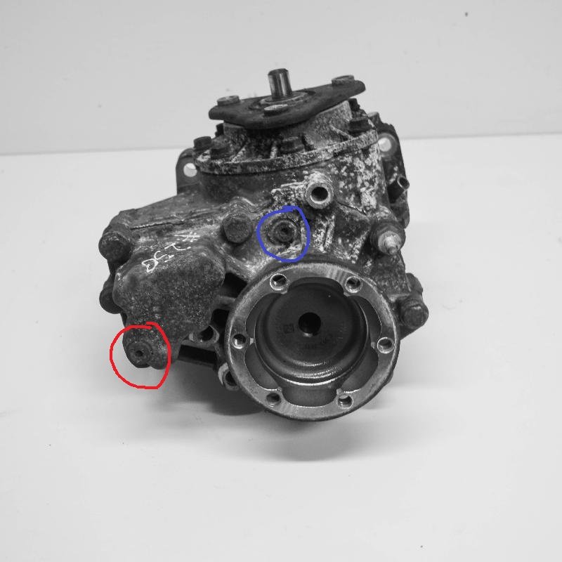

Mechablast skrev (4 timer siden):
Er det mulig å bytte olje på vinkeldrev, vw golf 2012 4M
Ja, på bildet ser du tappeplugg i rød og påfyllingshull i blått. Det er er fullt når det renner ut av påfyllingshullet. Påfyllingshullet sitter dog knotete til, og er ikke så enkelt å få fylt på noe der uten å få demontert litt, mener det sitter en brakett like ved der bl.a.
Denne har en egen olje, men jeg har ikke vært borti noen problemer med disse, og det er ikke noe skiftintervall på de.
