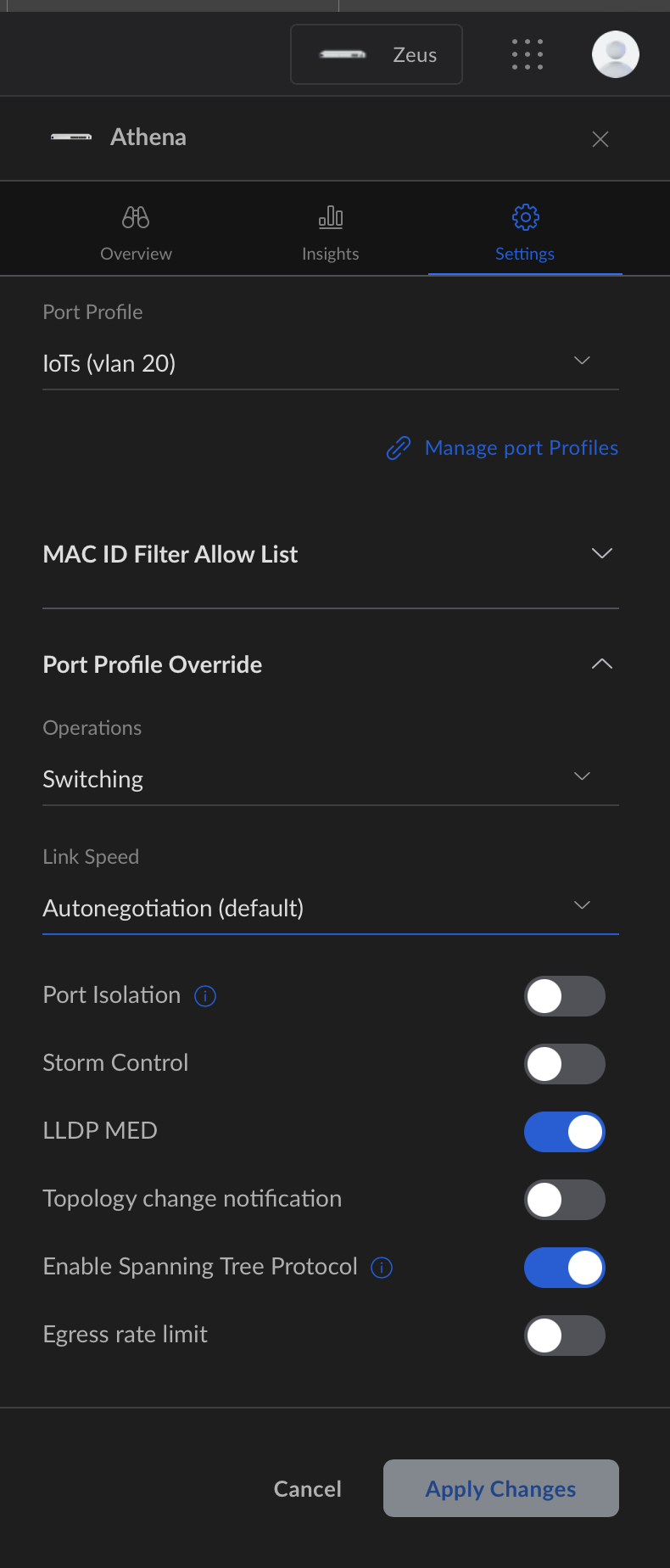

EDIT:
Dette finner jeg under egenskapene på switchen og aktuell port:
Etter det jeg vet så kan du ikke styre dette direkte i grensesnittet, men Auto-MDI-X er aktivert når Autonegotiation er aktivert.
Setter du porthastighet manuelt så skrus også Auto-MDI-X av.
Det har i hvertfall vært tilfelle på diverse Cisco-utstyr, og tror de fleste følger samme praksis.
Å sette 100 Mbit porthastighet manuelt har så langt ikke vært en aktuell problemstilling hjemme der jeg bruker Unifi, siden Autoneg har oppført seg fint på det jeg har av utstyr med 100 Mbits-porter.
Sliter du med uheldige effekter av Autonegotiation, f.eks. Full Duplex (FDX) på den ene siden og Half Duplex på den andre, og trenger konfigurere porten til f.eks. 100 Mbit FDX manuelt, så må du kanskje likevel bruke en krysset kabel.
Ellers forstår jeg ikke helt hvorfor et aggregat skal behøve en krysset kabel mot en switch i utgangspunktet. :)
Da har jeg fått det til å fungere. Jeg måtte legge inn aggregatet manuelt med et ID-nummer jeg fant. Auto-scan funksjonen (mao. den brukervennlige måten) fungerte ikke. Dersom manualen til Nilan stemmer er hun-RJ45-kontakten på gatewayen koblet etter 568-A standarden, mens jeg terminerte i 568-A på begge sider av LAN-kabelen som nå er tilkoblet min switch (UniFi USW-24-poe), tydeligvis fungerer dette utmerket. Da er det vel Auto-MDI-X som gjør litt magi, takk for infoen her 😃
