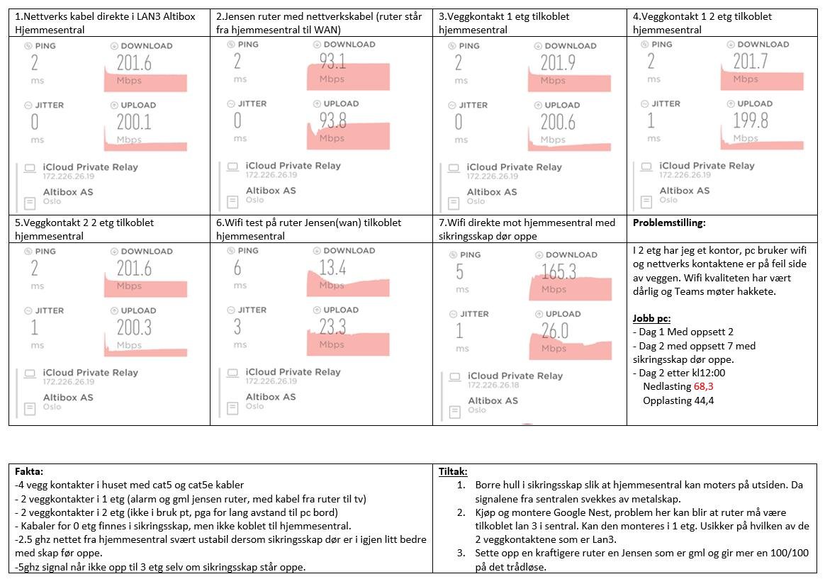

Zafar Iqbal Skrevet 9. mars 2022 Skrevet 9. mars 2022 Hei, Håper noen har opplevde tilsvarende nettverksutfordringer og kan hjelpe. Kvaliteten på WIfi dag 2(beskrvevet under problemstilling) ved første test var det ok men alle tester etterpå har vært dårlig. Se vedlagt bilde. Vurderer også homeplugg eller kabellist for å skjule kabler i 2 etg 22x67x2500mm Kabellist - fotlist pvc eik 608 | Obsbygg.no Takknemlig for tips.

Zafar Iqbal Skrevet 9. mars 2022 Forfatter Skrevet 9. mars 2022 xClaymanx skrev (3 minutter siden): To tiltak som jeg ser Bytt ut jensen router med en asus router f.eks. Cat5 kabling gir ikke gigabit hastighet, da må du opp på Cat5e eller Cat6 Har Cat 5E på alle kabelene og veggkontakter. Har en gml D-lnk ruter jeg tenker å prøve med også. Hva blir riktig oppsett? Hjemmesentral->Brodmus->D-Link ruter koblet til WAN?

Zafar Iqbal Skrevet 9. mars 2022 Forfatter Skrevet 9. mars 2022 sedsberg skrev (2 minutter siden): Cat5 gir som regel gigabit. Men har man cat5-kabler er de trolig så gamle at de uansett bør byttes. Men har du sett på bildene? Jeg får 200 opp og ned i veggkontaktene ergo ingen tap der. Jeg tror jeg har overtatt et gmlt abbonoment via boretslag. Så har 200/200 fra Altibox. Beklager om jeg missforstår nå.
sedsberg Skrevet 9. mars 2022 Skrevet 9. mars 2022 5GHz Wifi har store problemer med vegger og gulv. 2,4GHz er bedre men blir fort reduskjon av allerede ganske lav hastighet. Jeg er veldig skeptisk til Jensen-routeren.

Zafar Iqbal Skrevet 9. mars 2022 Forfatter Skrevet 9. mars 2022 sedsberg skrev (10 minutter siden): 5GHz Wifi har store problemer med vegger og gulv. 2,4GHz er bedre men blir fort reduskjon av allerede ganske lav hastighet. Jeg er veldig skeptisk til Jensen-routeren. Takk for info, det var jeg ikke klar over. Jensen ruyter ble bare brukt som test. Jeg skal teste med en D-Link også men ønkser å være sikker på at dersom jeg investerer i en ny ruter, switch, mesh at det vil fungere. Ønsker å ha kablet tilkobling på jobb pc men går det ikke så får jeg nøye meg med wifi.
Zafar Iqbal Skrevet 9. mars 2022 Forfatter Skrevet 9. mars 2022 xClaymanx skrev (2 minutter siden): En gammel D-link router vil nok også slite med dagens hastigheter. Mulig den går varm og hastigheten vil synke og eller droppe pakker. Spander på deg en ny https://www.komplett.no/product/1146678/datautstyr/nettverk/routere/asus-rt-ax56u-router eller lignende. D-link og Jensen er noe jeg aldri har hatt noen tillit til. Notert. skal se på Asus når jeg går i butikken. Hvordan oppsett anbefaler du? Hjemmesentral->Ruter(bruker jeg wan eller lan?)->wifi Veggkontakt(hjemmesentral Lan 3->Ruter(bruker jeg wan eller lan?)-Wifi. Jeg har tibber i sikringsskap og ønsker derfor at wifi signaler fra hjemmesentralen kringkastes og at eventuelt asus sender ut egen ssid i tilegg. Håper det ga mening?

xClaymanx Skrevet 9. mars 2022 Skrevet 9. mars 2022 Zafar Iqbal skrev (38 minutter siden): Notert. skal se på Asus når jeg går i butikken. Hvordan oppsett anbefaler du? Hjemmesentral->Ruter(bruker jeg wan eller lan?)->wifi Veggkontakt(hjemmesentral Lan 3->Ruter(bruker jeg wan eller lan?)-Wifi. Jeg har tibber i sikringsskap og ønsker derfor at wifi signaler fra hjemmesentralen kringkastes og at eventuelt asus sender ut egen ssid i tilegg. Håper det ga mening? Regner med at du har hjemmesentral i bridge mode. Så da blir det LAN -> WAN -> LAN Wifi på Asus router er nok mye bedre enn hos Jensen Routeren og Altibox hjemmesentral. Skal du ha noe bedre må du over på et mesh system, TPlink eller lignende. Ikke kjøp jensen utstyr eller billigere utstyr. Heller ikke nødvendig å kjøpe det dyreste. 1
Zafar Iqbal Skrevet 9. mars 2022 Forfatter Skrevet 9. mars 2022 xClaymanx skrev (18 minutter siden): Regner med at du har hjemmesentral i bridge mode. Så da blir det LAN -> WAN -> LAN Wifi på Asus router er nok mye bedre enn hos Jensen Routeren og Altibox hjemmesentral. Skal du ha noe bedre må du over på et mesh system, TPlink eller lignende. Ikke kjøp jensen utstyr eller billigere utstyr. Heller ikke nødvendig å kjøpe det dyreste. Takk igjen. Selv om Wifi på Asus er bedre ønsker jeg å beholde wifi fra sentral kun for det formålet at Puls måleren til tibber står i strømskapet sammen med sentral. Er det ikke mulig og kjøre paralelt?
xClaymanx Skrevet 9. mars 2022 Skrevet 9. mars 2022 Wifi skal fungere selv om den er i bromodus ja. Men merk at denne kan påvirke ytelse på asus router sine wifi signaler. Er det så langt fra router til tibber at du tror signalet ikke når?
NULL Skrevet 9. mars 2022 Skrevet 9. mars 2022 1 hour ago, Zafar Iqbal said: Takk igjen. Selv om Wifi på Asus er bedre ønsker jeg å beholde wifi fra sentral kun for det formålet at Puls måleren til tibber står i strømskapet sammen med sentral. Er det ikke mulig og kjøre paralelt? Kan jo også være at Asus-en gir dekning til Pulse selv om Asus-ruteren plasseres et helt annet sted... JEg har Pulse på utsiden av skapet, men da kabelen inn gjennom et hull. Husk at sikringsskapet helst skal være ganske tett, slik at det ikke er god oksygentilgang inne i det....
