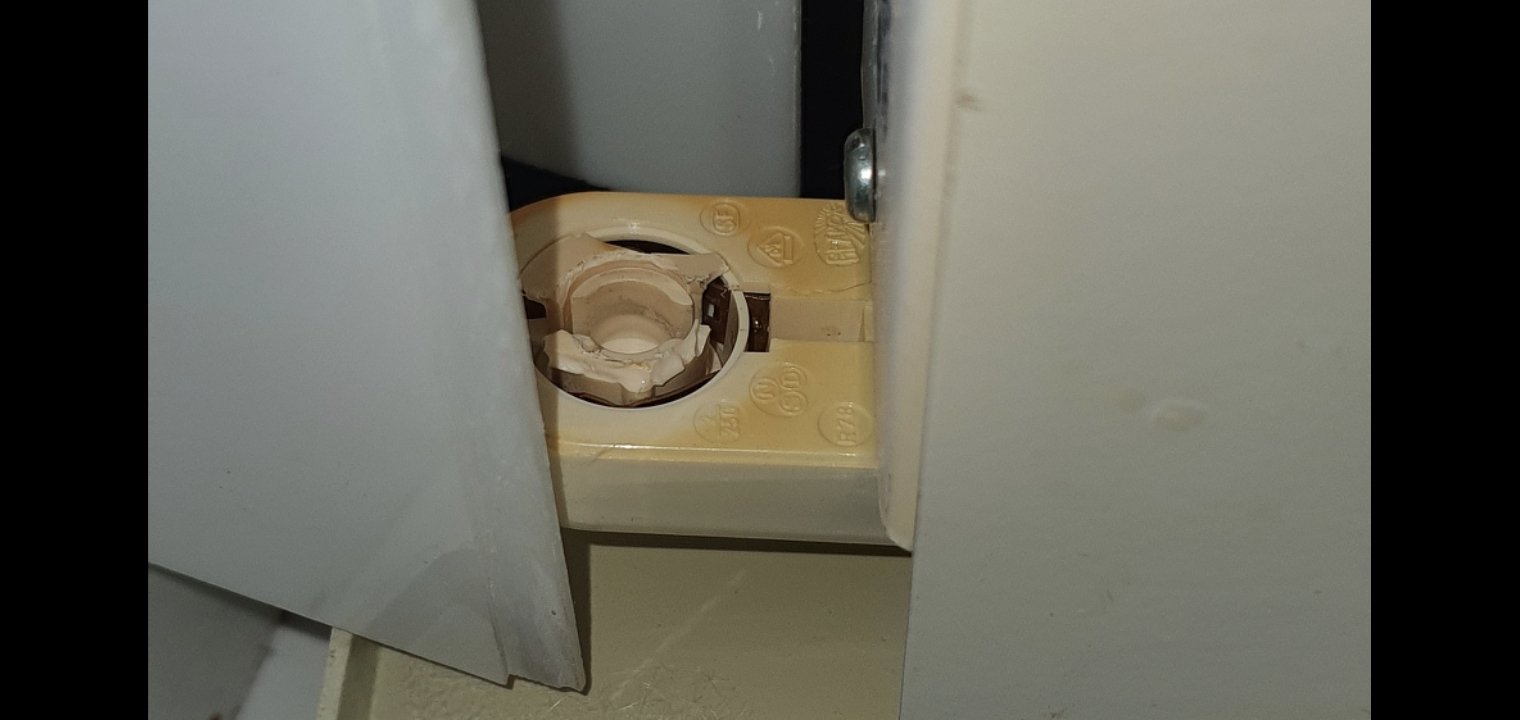

Har problemer med at jordfeilbryter slår ut når eg slår av lystet på badet i 1 etasje.Er gammelt bad/lysarmatur.Har 1 jordfeilbryter for alle sikringene (byttet 2011).Når eg kun har på kursen for badet og slår av lyset,er det ingen problem.Virker som det skjer når det er flere kurser på samtidigt.Tok også ut lysrøret.Da var det heller ingen problemer når eg slo av bryteren til lyset på badet.Satt i lysrøret igjen,og da gikk jordfeilbryteren igjen når eg slo av lyset.Men er kun jordfeilbryteren som slår seg ut.Ingen kurser/sikringer.
Ser ut til at lysarmaturet er morknet/ødelagt.Men skulle ikkje kurs nr 7 slått seg ut? Virker også som jordfeilbryteren slår ut når det er flere kurser på.Sånn 7-8 stk.Er det noe overbelastning da? Har null peiling på dette.

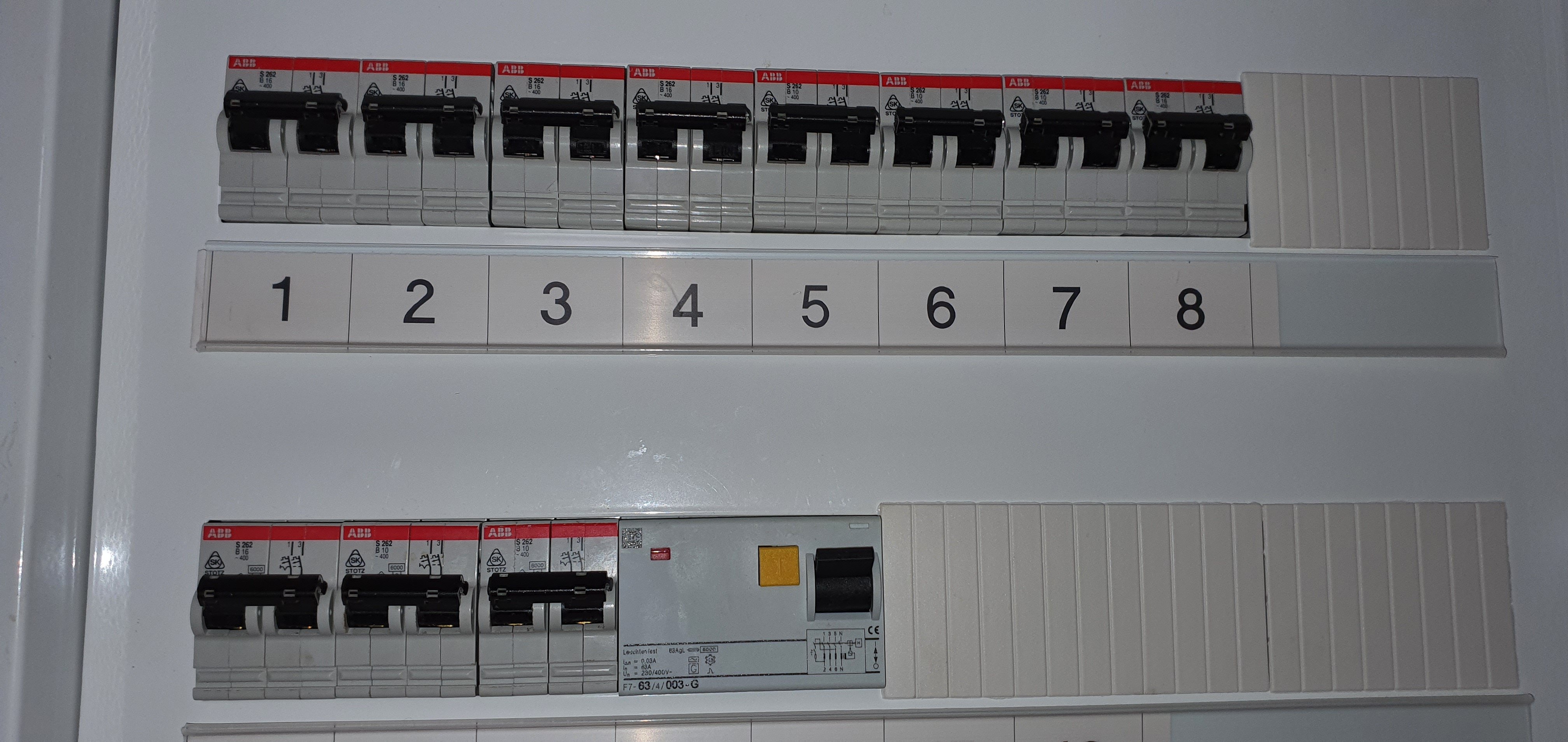

Rart at jordfeilautomater ikke ble installert i 2011. Har vært vanlig å installere kun jordfeilautomater siden ca 2005. Hos deg bør det være en grei jobb, bare å bytte ut 2-moduls automater med 2-moduls jordfeilautomater, og fjerne den gamle jordfeilbryteren.
Ved ettertanke: Det kan også være at jordfeilautomaten din ikke er 100 % lenger, men dersom man først skal gjøre en jobb i skapet er det greit å skifte ut alt.
