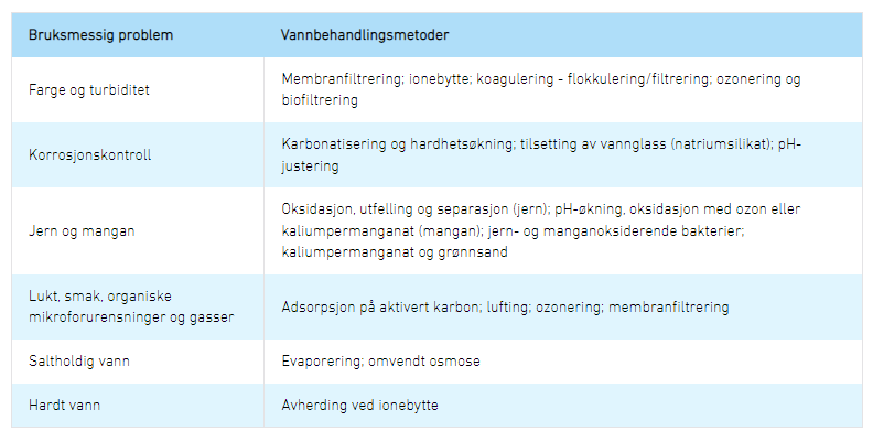

Milhouse85 Skrevet 20. februar 2022 Skrevet 20. februar 2022 Kilde: https://www.ngu.no/grunnvanninorge/alt-om-grunnvann/drikkevann/vannbehandling Høres ut som du trenger et filter til vannet. Type karbonfilter eller lignende.
Dubious Skrevet 21. februar 2022 Skrevet 21. februar 2022 Cerent skrev (7 timer siden): En annen ting er at det etterlater seg hvite spor når det tørker, ser det på oppvasken og der oppvasken har stått og på glassveggene i dusjen. Sansynligvis kalk. Annet problem med brønnen din, som du sier, er at den ligger nedenfor åkre, som muligens gjødles med kumøkk. Sjeldent at noen har ufiltrert egen brønn.
Oter Skrevet 21. februar 2022 Skrevet 21. februar 2022 da må du nok inn med renseanlegg om du vil ha bedre vann kvalitet,har selv borrehull,og har mye kalk i vannet,så har sendt inn vannprøve,og fått pris på sånn avherdingsanlegg,det kommer på rett over 30k + montering,dette er kun for kalk
