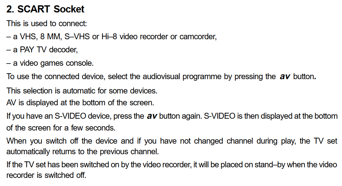

Magnetar Skrevet 12. februar 2022 Forfatter Skrevet 12. februar 2022 (endret) Jeg fikk nylig tak i en Telefunken MA 115 GT CRT på Finn. Den har en kompisittinngang foran og én SCART-inngang bak. Når man trykker på AV-knappen på fjernkontrollen veksler den mellom S-video og AV. Betyr dette at det best TVen kan motta er S-video og eventuelt hvordan finner jeg ut om den er i stand til å motta RGB? Jeg legger ved video og saksing fra bruksanvisningen. Endret 12. februar 2022 av Magnetar
sedsberg Skrevet 12. februar 2022 Skrevet 12. februar 2022 Ser heller ut som du kan velge mellom S-video og RGB. 1

sedsberg Skrevet 12. februar 2022 Skrevet 12. februar 2022 Mest sansynlig. RGB er implementert i SCART-"standarden". Det er egentlig ikke S-video. Derfor man må enten velge eller ha to SCART-kontakter. 1
