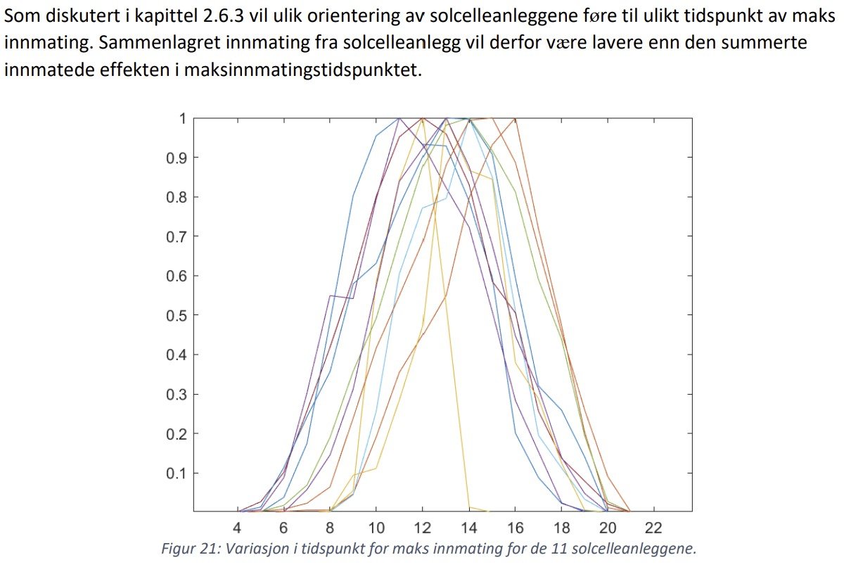

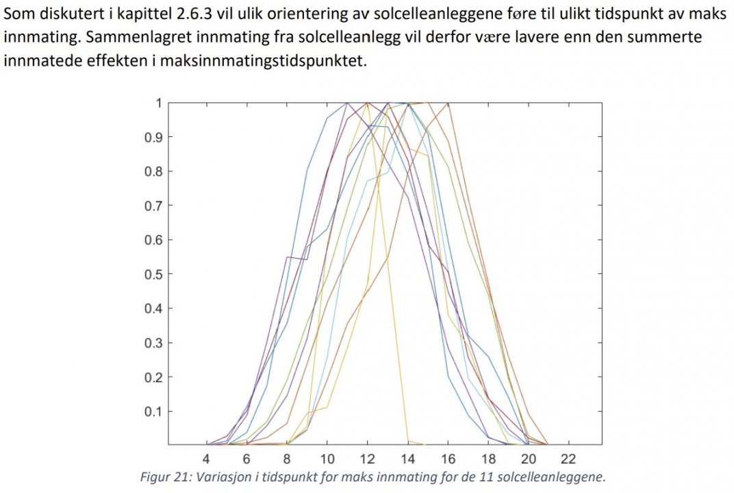

Jens Kr. Kirkebø Skrevet 31. januar 2022 Skrevet 31. januar 2022 6RCURCGB skrev (1 time siden): Samtidig? Spenningen må opp en del på sekundærsiden for at primærsiden kommer opp i merkespenning. Men primærsiden er allerede koblet til en forsyning. Hva skjer med trafoen og videre bakover i nettet da? "Resultatene fra PQA viser at en kan tilknytte 5-10 kWp solcelleanlegg på hvert hustak i strømnettet, men at det i svakere deler av nettet vil kunne oppstå problemer ved lavere installert effekt." Med mindre man har veldig stort hus skal det endel til for å overstige 5-10kWp. Fyller man ene halvdelen av taket på en vanlig dobbeltgarasje er det ca. 3kWp. Ja, spenningen må opp for å mate ut på nettet. Dette styrer solcelleinverterne. Om disse klarer å heve spenningen nok på hele trafokretsen vil strømmen gå andre veien. Enkel ohms lov dette. 8-10kWp er nok grensen for de fleste hus ja. Jeg har to bygninger og har derfor fått plass til 15,2kWp (som hadde vært ~21kWp med mer moderne solcellepaneler, mine er fra 2013). 2
