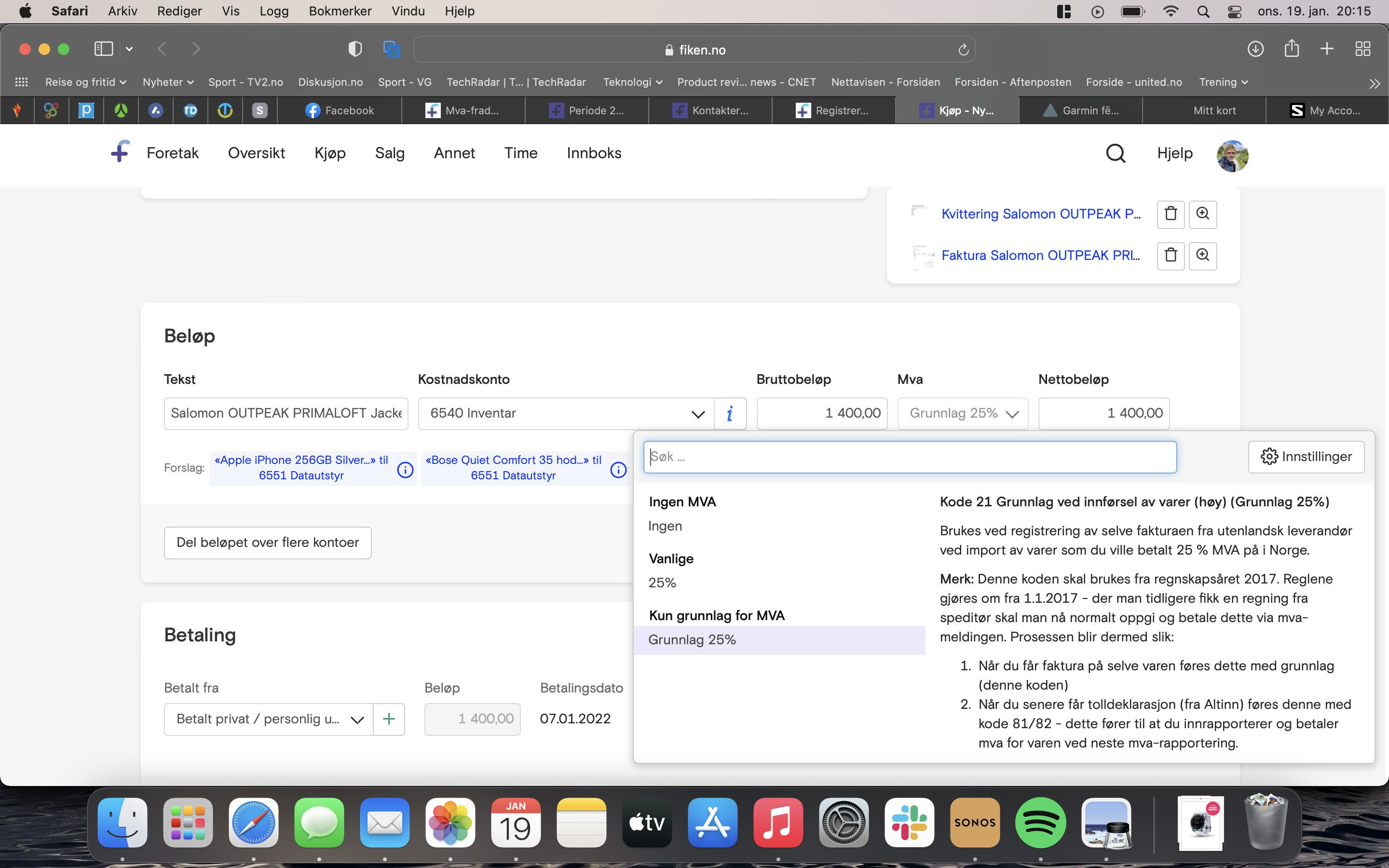

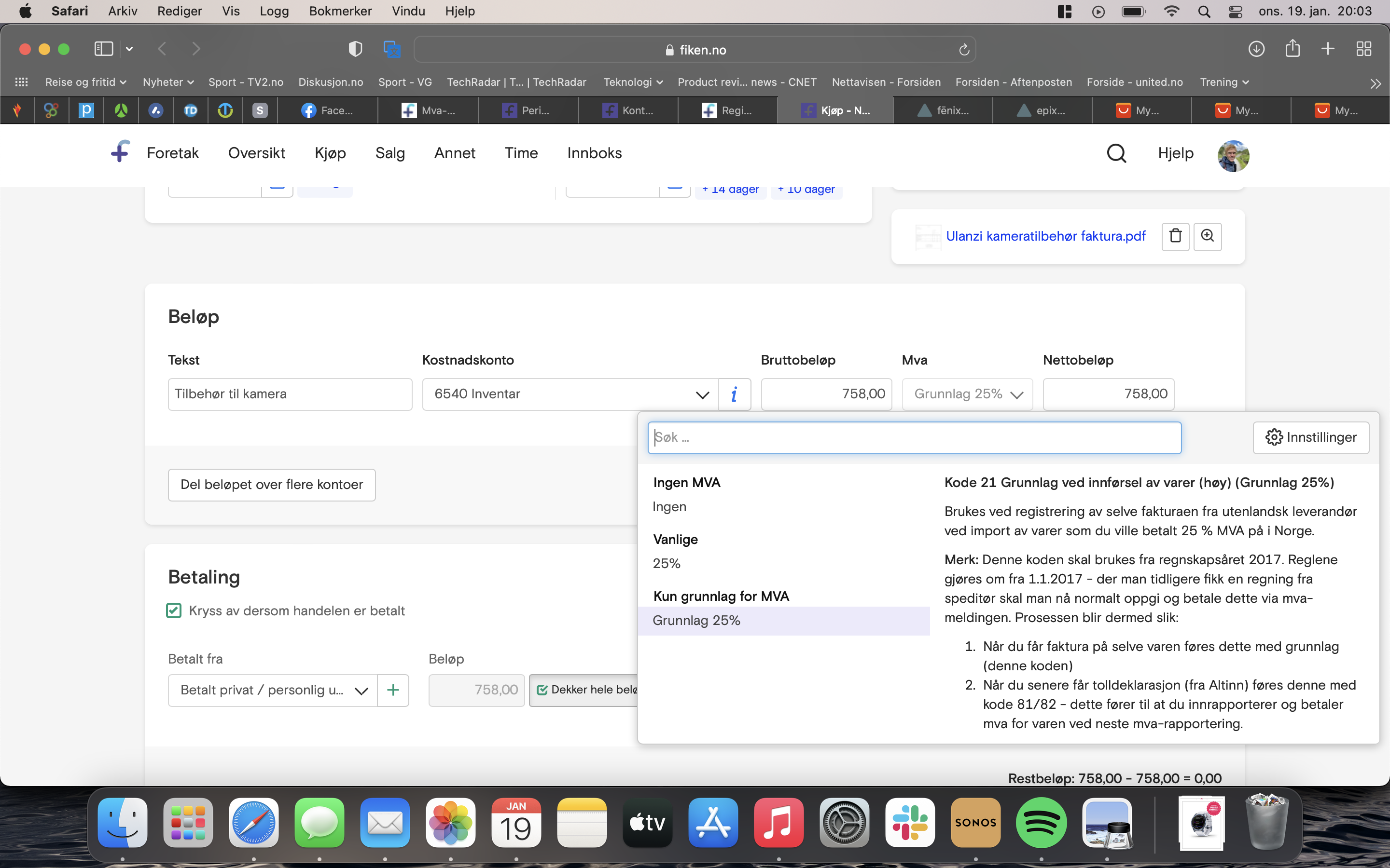

torbjornhb Skrevet 19. januar 2022 Skrevet 19. januar 2022 Hei. Sliter med å forstå hvordan jeg skal registrere to ulike kjøp fra utlandet. Disse skal inn i regnskapet til mitt ENK, og er i utgangspunkt noe jeg skal kreve mva. fradrag/tilbakebetaling for. To ulike caser. Se begge saker og bilder. Er dette riktig? Får ikke opp noe i mva. meldingen. 1. Vare kjøpt fra utlandet, men norsk nettbutikk med priser oppgitt i norske kroner. Vare sendt fra utlandet. Jeg har ført dette som «kun grunnlag for mva. 25%». Mva. står spesifisert på kvittering. 2. Vare kjøpt fra utlandet. Firmaet er registrert i VOEC. Betalt omgjort til norske kroner fra USD. Vare sendt fra utlandet. Jeg har ført dette som «kun grunnlag for mva. 25%». Mva. står spesifisert på kvittering. Noen som vet om dette blir riktig? I utgangspunktet skulle mva dukket opp io mva. meldingen, men det skjer ikke i disse tilfellene ettersom det regnes 0kr mva på faktura.

torbjornhb Skrevet 20. januar 2022 Forfatter Skrevet 20. januar 2022 (endret) mobile999 skrev (5 timer siden): Jeg vet ikke hvordan det fungerer i Fiken. Har du ikke betalt med kort(bank)? Ja, betalt utlegg privat med bankkort. Greia er at når jeg handler fra en butikk i utlandet uten norsk org.nr., så er jeg usikker på hvordan jeg oppretter de som leverandør i systemet. Fra "hjelpesiden" til Fiken virket det som om dette var riktig metode. Se punkt 8. https://hjelp.fiken.no/support/solutions/articles/13000009473-registrere-kjøp-fra-utlandet Her er forresten bildene som ikke ble vedlagt tidligere. Endret 20. januar 2022 av torbjornhb

nirolo Skrevet 20. januar 2022 Skrevet 20. januar 2022 torbjornhb skrev (42 minutter siden): Må sjekke det nærmer. Nå handlet jeg fra Salomon sin norske nettside, og finner faktisk ikke info om det er den norske, eller utenlandske avdelingen som står som avsender. Men de har fakturert deg for pris inkl MVA? I så fall skal de oppgi orgnr etc slik at du skal kunne sjekke det opp. torbjornhb skrev (43 minutter siden): Men angående mva i dette tilfellet. Er det riktig at det ikke dukker opp i mva meldingen? Ja, det ser slik ut ihht hjelpeteksten du har tatt bilde av: Sitat Når du senere får tolldeklarasjon (fra Altinn) føres denne med kode 81/82 - dette fører til at du innrapporterer og betaler mva for varen ved neste mva-rapportering. Dvs mva-biten kommer senere når tolldeklarasjon er gjennomført. 1
