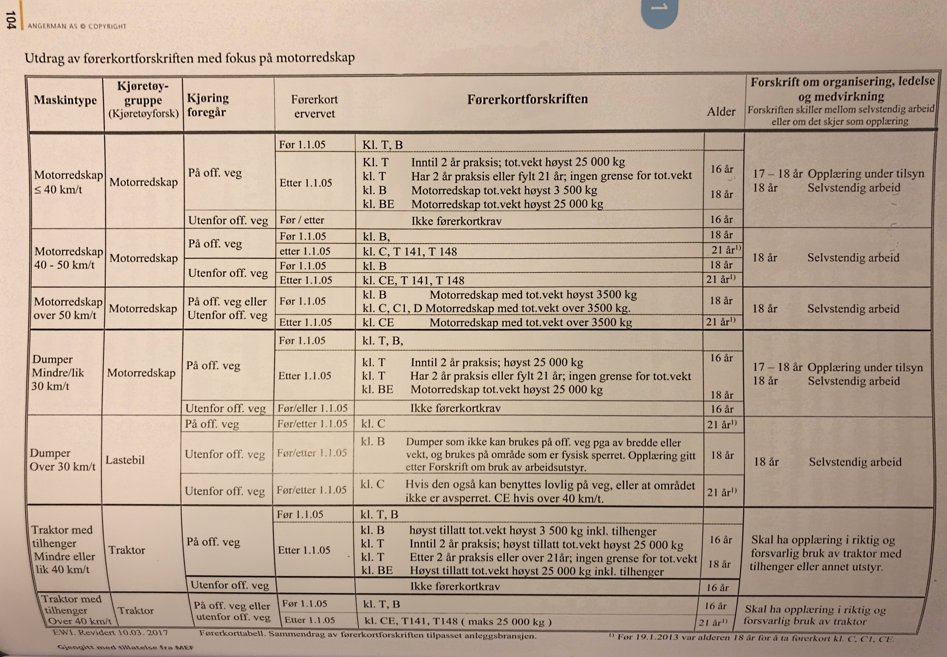

del_diablo Skrevet 10. januar 2022 Skrevet 10. januar 2022 Har noe fra 2017. Vis dere har gode bøker, skal dere ha et oversiktsskjema kompilert av f.eks MEF. 1
Framtidig maskinfører Skrevet 10. januar 2022 Forfatter Skrevet 10. januar 2022 del_diablo skrev (15 minutter siden): Har noe fra 2017. Vis dere har gode bøker, skal dere ha et oversiktsskjema kompilert av f.eks MEF. vil det si at jeg da kan kjøre hjulgraver på offentlig veg med traktorlappen?
del_diablo Skrevet 10. januar 2022 Skrevet 10. januar 2022 Vis den er liten nok(tonn) og har lav nok maksfart: Ja AML og opplæring kommer på toppen av dette igjen.

Dr. Brodsky Skrevet 10. januar 2022 Skrevet 10. januar 2022 (endret) Du trenger sertifikat for å kjøre gjeldende motorredskap. Over 3500 kg med konstruert hastighet under 40 km/t (som er den desidert vanligste kombinasjonen for hjulgravere) er det traktorlappen som gjelder. Skal du i tillegg utføre arbeid (eller er på jobb på en eller annen måte) med denne maskinen må du ha sertifisert opplæring på masseforflytningsmaskiner M2 samt dokumentert typespesifikk opplæring. Endret 11. januar 2022 av Dr. Brodsky 1
Framtidig maskinfører Skrevet 10. januar 2022 Forfatter Skrevet 10. januar 2022 Dr. Brodsky skrev (54 minutter siden): Du trenger sertifikat for å kjøre gjeldende motorredskap. Over 3500 kg med konstruert hastighet under 40 km/t (som er det desidert vanligste kombinasjonen for hjulgravere) er det traktorlappen som gjelder. Skal du i tillegg utføre arbeid (eller er på jobb på en eller annen måte) med denne maskinen må du ha sertifisert opplæring på masseforflytningsmaskiner M2 samt dokumentert typespesifikk opplæring. okei så da har jeg lov til å kjøre de på vegen. tusen takk
Dr. Brodsky Skrevet 10. januar 2022 Skrevet 10. januar 2022 Framtidig maskinfører skrev (43 minutter siden): okei så da har jeg lov til å kjøre de på vegen. tusen takk Det høres slik ut, ja. 1
